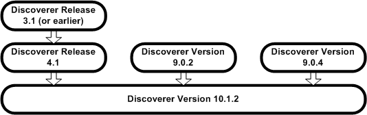

24.2.1 Discovererリリース10.1.2のアップグレード・パスの選択
Discovererのどのリリースからアップグレードするかによって、次のように、適切なアップグレード・パスが異なってきます。
図24-1は、様々なアップグレード・パスを示したものです。
図24-1 Discovererアップグレード・パス
図24-1の説明は前後にあります。

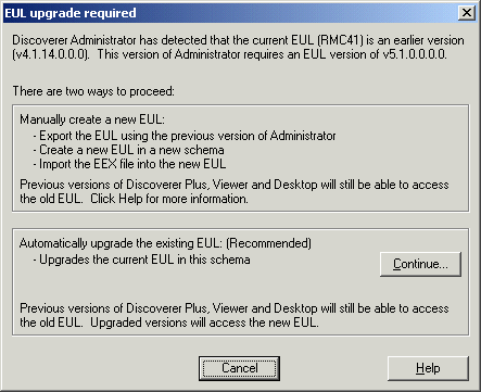

    「EULのアップグレードが必要」ダイアログが表示されます。
    図24-3 「EULのアップグレードが必要」ダイアログ
    図24-3の説明は前後にあります。
    注意:

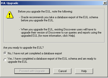

  4. 「続行」をクリックすると、「EULアップグレード」ダイアログが表示されます。
    図24-4 「EULアップグレード」ダイアログ
    図24-4の説明は前後にあります。
  5. 「はい、データベースのエクスポートを完了し、EULをアップグレードする準備ができました」オプションを選択し、Discovererリリース4.1 EULがエクスポートされていることを確認します。

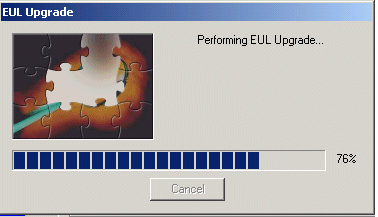

  6. 「アップグレードを実行」をクリックし、リリース4.1 EULからコピーしたデータを使用して新しいリリース5.1 EULを作成します。
    「EULアップグレード」進行状況ウィンドウに、アップグレードのステータスが表示されます。
    図24-5 「EULアップグレード」進行状況ウィンドウ
    図24-5の説明は前後にあります。
    アップグレード・プロセス時に出力されたメッセージは、「End User Layerアップグレードのログ」ダイアログに表示されます。このダイアログはプロセスの最後に表示されます。識別子に含まれる無効な文字を参照するメッセージの詳細は、「Discovererリリース10.1.2用の無効な文字が含まれた識別子のアップグレードに関する注意」を参照してください。

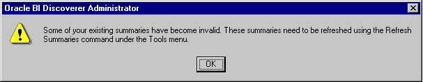

    アップグレードされたEULの中にサマリー・フォルダがある場合は、サマリー・フォルダが無効であり、リフレッシュが必要であることを示す次のメッセージ・ダイアログが表示されます。
    図24-6 無効なサマリーの警告メッセージ・ダイアログ
    図24-6の説明は前後にあります。
  7. 図24-6のメッセージ・ダイアログが表示されたら、「OK」をクリックします。

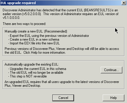

    図24-8 「Discoverer Administrator のアップグレード」ダイアログ
    図24-8の説明は前後にあります。
    注意:
    図24-9 「EULアップグレード」ダイアログ
    図24-9の説明は前後にあります。
  5. 「はい、データベースのエクスポートを完了し、EULをアップグレードする準備ができました」オプションを選択し、Discovererリリース5.0 EULがエクスポートされていることを確認します。
  6. 「アップグレードを実行」をクリックして、リリース5.0 EULをアップグレードします。
    図24-10 無効なサマリーの警告メッセージ・ダイアログ
    図24-10の説明は前後にあります。
  7. 図24-10のメッセージ・ダイアログが表示されたら、「OK」をクリックします。
