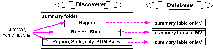

サマリー組合せは、サマリー・フォルダを構成するアイテムのグループです。サマリー組合せは、データベースのマテリアライズド・ビューまたはサマリー・テーブルに直接マップします。Discovererでは、作成したサマリー組合せに基づいてマテリアライズド・ビューまたはサマリー・テーブルが作成されます。各サマリー組合せは、サマリー・フォルダで複数のアイテムを組み合せる異なる方法を定義します。Discoverer Plusユーザーが、特定の組合せで指定されたアイテムにかなり一致するアイテムの組合せを含むクエリーを実行する場合、ディテール・データのかわりにサマリー・テーブルまたはマテリアライズド・ビューに対してクエリーが実行されるため、レスポンス時間が短縮されます。
たとえば、「Product Key」(製品キー)および「Product Type」(製品タイプ)という2つのフォルダ・アイテムに対するサマリー・フォルダを作成するとします。
「Product Key」(製品キー)および「Product Type」(製品タイプ)というアイテムが同時に使用される場合のみサマリー・フォルダを使用できます。
この例ではサマリー組合せを追加しませんが、デフォルトの組合せを次のように受け入れます。

サマリー・ウィザードを使用して、各サマリー・フォルダに必要なだけ組合せを定義できます。
上の図は、Discovererではそれぞれのサマリー組合せに対して、マテリアライズド・ビューまたはサマリー・テーブルがデータベースに作成されることを示しています。
複数のサマリー組合せを追加する場合、Discovererは(可能であれば)低レベルの組合せ(少数のアイテムを含む組合せ)を使用して、高レベルの組合せ(多数のアイテムを含む組合せ)を作成します。これは、次の理由によりパフォーマンスを向上させます。

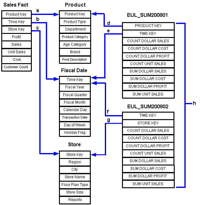

たとえば、次のサマリー・テーブルでは、列「EUL_SUM200801」と列「EUL_SUM200802」が、「Sales Fact」フォルダの該当するアイテムにマップされています。
前述の図では、次のことに注目してください。
クエリーに応じて、Discovererは1つ以上のディメンション・テーブル(「Store」、「Product」または「Fiscal Date」)に対してサマリー・テーブルを結合します。ディメンション・テーブルはEULで定義されたアイテムによってファクト・テーブルに結合される必要があり、サマリー・テーブルはファクト・フォルダに外部キー・アイテムを含む必要があります。
たとえば、ユーザーが「Product Category」、「Month」および「SUM」(ドル利益)をリクエストすると、Discovererは「EUL_SUM200801」を「Product」および「Fiscal Date」に結合して結果を取得します。Discovererでは「Sales Fact」テーブルと「Product」および「Fiscal Date」との間の外部キーおよび主キーがわかっているため、これらのキーを「EUL_SUM200801」に適用できます。

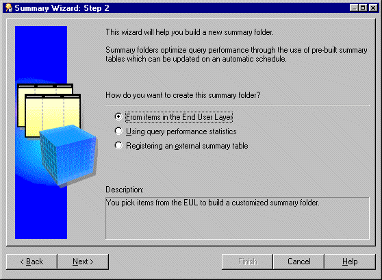

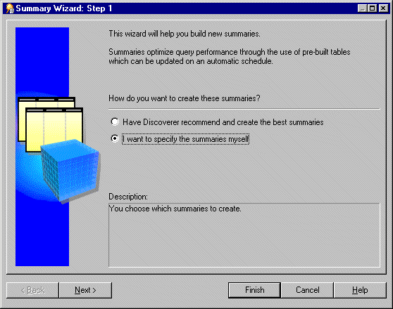

「挿入」→「サマリー」を選択すると、「サマリー・ウィザード: ステップ1」ダイアログが表示されます。
「サマリーを個別に指定」オプションを選択し、「次へ」をクリックすると、「サマリー・ウィザード: ステップ2」ダイアログが表示されます。
「End User Layer上のアイテムを指定」を選択し、サマリー・フォルダを作成します。

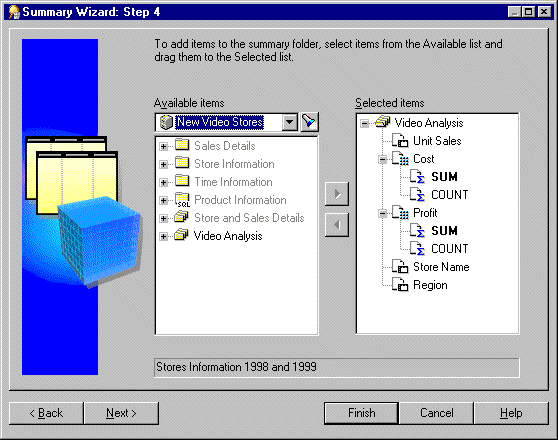

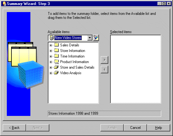

「次へ」をクリックすると、「サマリー・ウィザード: ステップ3」ダイアログ(サマリー・フォルダへのアイテムの追加)が表示されます。
新規サマリー・フォルダに含めるアイテムを「選択可能なアイテム」リストから「選択済アイテム」リストに移動します。
同時に複数のアイテムを選択するには、[Ctrl]キーを押しながら別のアイテムをクリックします。
次のものを含めることを覚えておいてください。
各データ・ポイント・アイテムのすべての集計関数: 詳細は、「サマリー組合せをセットアップするためのガイドライン」を参照してください。
複合フォルダからのアイテム(必要な場合): 詳細は、「Discovererによるクエリー・リライトの条件」を参照してください。
導出アイテム(必要な場合): 詳細は、「Discovererによるクエリー・リライトの条件」を参照してください。
注意: 任意のアイテムと関数を選択できます。ただし、異なるフォルダからのアイテムを選択する場合は、フォルダ間にすでに結合が存在する必要があります。

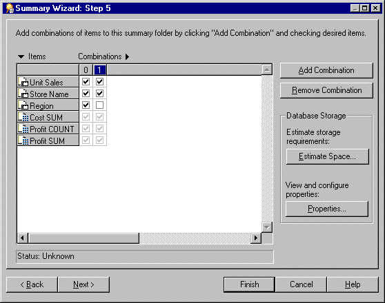

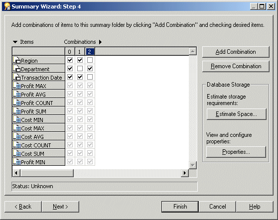

「次へ」をクリックし、「サマリー・ウィザード: ステップ4」ダイアログ(アイテムの組合せの追加)を表示して、新規サマリー・フォルダでサマリー組合せを定義します。
「サマリー・ウィザード: ステップ4」ダイアログにより、新規サマリー・フォルダでサマリー組合せを定義できます。
デフォルトでは、「サマリー・ウィザード: ステップ3」で選択されたすべてのアイテムは最初のサマリー組合せ(列0)に含まれます。
「組合せの追加」をクリックし、新規サマリー組合せを追加します。
サマリー組合せは、新しい番号を付けられた列に表示されます。
関連するチェック・ボックスを選択し、サマリー組合せにアイテムを含めます。
必要なだけサマリー組合せを追加します。

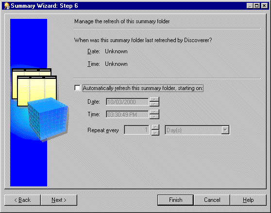

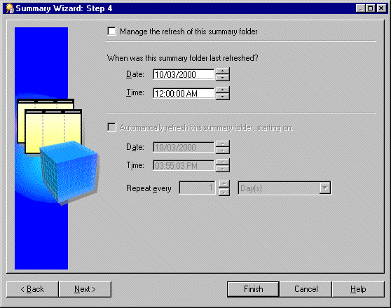

「次へ」をクリックし、「サマリー・ウィザード: ステップ5」ダイアログ(サマリー・フォルダのリフレッシュ)を表示して、サマリー・フォルダのリフレッシュ・スケジュールを指定します。
「このサマリーフォルダを自動リフレッシュ」チェック・ボックスを選択し、Discovererがこのサマリー・フォルダを自動的にリフレッシュする日付、時刻および頻度を指定します。
ヒント: データが静的で変化しない場合、またはサマリー・フォルダを手動でリフレッシュする場合は、このチェック・ボックスを選択しないでください。手動でサマリー・フォルダをリフレッシュする方法の詳細は、「サマリー・フォルダの手動によるリフレッシュ方法」を参照してください。
Discovererが最初のリフレッシュを開始する日付と時刻を設定します。
必要なリフレッシュ間隔を「間隔」フィールドに設定します。
ここで指定するリフレッシュ間隔は、Discovererがデータをリフレッシュおよび更新する間隔です。このパターンは、設定を変更するまで変わりません。

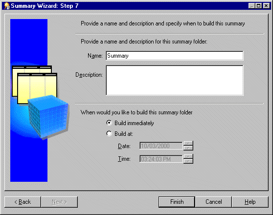

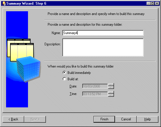

「次へ」をクリックすると、「サマリー・ウィザード: ステップ6」ダイアログ(サマリー・フォルダの名前付け)が表示されます。
サマリー・フォルダの名前と説明を指定します。
このサマリー・フォルダをいつ作成するか次のように指定します。
小規模なサマリー・テーブルを保有している場合またはサマリー・テーブルをすぐに作成する場合は、「すぐに作成」オプションを選択します。
オフピーク時間に作成するのが最適な大規模なサマリー・テーブルを保有している場合は、「次の日時に作成」オプションを選択します。サマリー・テーブルを作成する時刻と日付を入力します。
「終了」をクリックします。

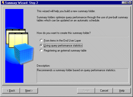

「クエリー統計を使用」オプションを選択します。
このオプションにより、サマリー・テーブルまたはマテリアライズド・ビューが作成されます。このオプションは、サマリー管理機能が有効な場合のみ使用できます。詳細は、「サマリー・フォルダのデータベースの構成方法」を参照してください。

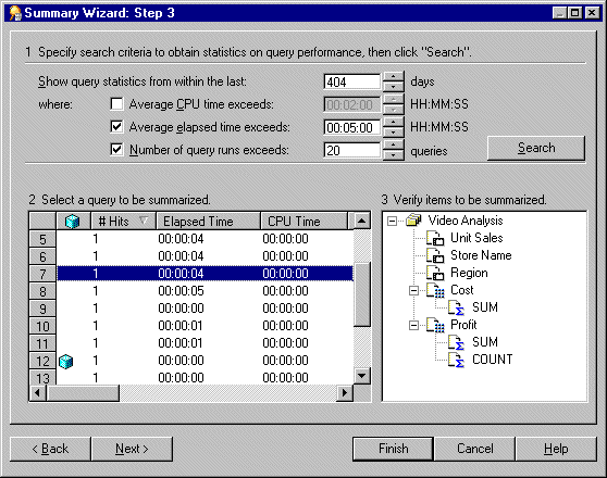

「次へ」をクリックすると、「サマリー・ウィザード: ステップ3」ダイアログが表示されます。
「サマリー・ウィザード: ステップ3」ダイアログは、次の3つのセクションに分かれています。
| セクション番号 | 目的 |
| セクション1 | クエリー統計について、検索条件を指定した後、「検索」をクリックします。
このセクションにより、検索条件を指定し、クエリーのパフォーマンスの統計を取得できます。 |
| セクション2 | サマリーを作成するクエリーを選択します。
このセクションは、検索条件に一致するクエリーを表示します。 |
| セクション3 | サマリーに使用するアイテムを確認します。
このセクションは、選択されたクエリーのフォルダ、結合およびアイテムを表示します。 |
クエリーの検索に使用する前に実行した値をセクション1に指定します。
「検索」をクリックします。
検索時間が長くなる場合、Discovererは進行状況を示すバーを表示します。
セクション1のしきい値に一致するすべてのクエリーは、セクション2に表示されます。このリストをさらに絞り込んだり拡張するには、しきい値を再度指定します。
リストのクエリーが、すでにサマリーを作成されたアイテムを使用する場合は、クエリーの隣にキューブ・アイコンが表示されます。
セクション2の列にあるアイテムの表示順序をソートするには、関連する列ヘッダーをクリックします。
サマリーを作成するクエリーを表す行をセクション2のリストから選択します。
クエリーのフォルダ、結合およびアイテムがセクション3に表示されます。

「次へ」をクリックすると、「サマリー・ウィザード: ステップ7」ダイアログ(サマリー・フォルダの名前付け)が表示されます。
このサマリー・フォルダをいつ作成するかを指定します。
「終了」をクリックします。

この項では、Discoverer以外のアプリケーションにより作成されたサマリー・テーブルに基づいて新規サマリー・フォルダを作成する方法について説明します。Discoverer以外のアプリケーションによって作成されたサマリー・テーブルを外部サマリー・テーブルといいます。この作業は、外部ビューに基づくサマリー・フォルダの作成にも適用されることに注意してください。
外部サマリー・テーブルに基づくサマリー・フォルダを作成する手順は、次のとおりです。

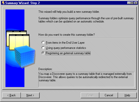

「外部サマリー・テーブルの登録」オプションを選択します。
この作業が完了すると、外部アプリケーションによって作成されたサマリー・テーブルからマテリアライズド・ビューがデータベースによって作成されます。
Discovererは、次の条件下でサマリー・テーブルの作成を続行することに注意してください。
Oracle Standard Editionデータベースに対してDiscovererを実行する場合。
詳細は、「外部サマリー・テーブルに基づくサマリー・フォルダの相違点」を参照してください。
Oracle Enterprise Editionデータベースで、外部ビューをEULアイテムにマップする場合。
詳細は、「Oracle Enterprise EditionデータベースでEULアイテムにマッピングする場合の外部サマリー・テーブルとビューとの相違点」を参照してください。

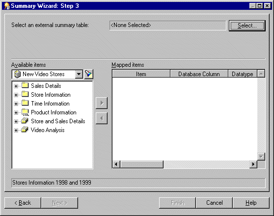

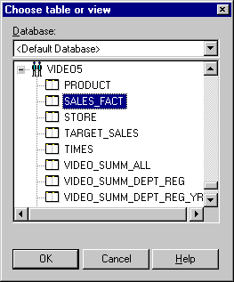

「選択」をクリックすると、「ユーザーまたはテーブルおよびビューの選択」ダイアログが表示されます。
登録する外部サマリー・テーブルを含むデータベースを(ドロップダウン・リストから)選択します。
注意: Oracle Enterprise Editionデータベースに接続した場合、ユーザーはデータベース・リンクを経由して外部サマリーを登録できません。これは、データベース・リンクを経由してマテリアライズド・ビューが作成されるのをデータベースが許可しないからです。ただし、EULが存在し、ビューの外部サマリーを参照しているデータベースにビューを作成することによって、マテリアライズド・ビューを作成できます。このビューは、Discoverer内に外部サマリーとして登録できます。

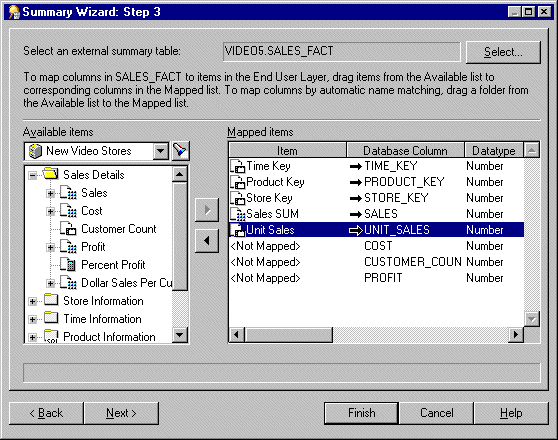

Discoverer Administratorで登録する外部サマリー・テーブルを選択します。
「OK」をクリックし、マップされたアイテム・リストの外部サマリー・テーブルで検索されたすべてのデータベース列を表示します。
外部サマリー・テーブルの各データベース列をEULの該当するアイテムにマップします。
各データベース列について、該当するアイテムを「選択可能なアイテム」リストから「マップされたアイテム」リストのデータベース列にドラッグします。
ヒント: 同じフォルダからの複数のアイテムが外部サマリー・テーブルの列に対応する場合、フォルダを「マップされたアイテム」リストのアイテムにドラッグ・アンド・ドロップできます。Discoverer Administratorは、アイテム名を使用して、正しいアイテムをデータベース列にマップします。Discoverer Administratorが対応するアイテムを識別できない列については、アイテムをマップする必要があります。
ヒント: 外部サマリー・テーブルのデータベース列とEULのアイテムとの間のマッピングを削除するには、「マップされたアイテム」リストの該当する列を選択し、左矢印ボタンをクリックします。
「次へ」をクリックし、「サマリー・ウィザード: ステップ4」ダイアログ(サマリー・フォルダのリフレッシュ)を表示して、サマリー・フォルダのリフレッシュ・スケジュールを指定します。
Discovererによってこの外部サマリー・テーブルのリフレッシュを管理する場合は、「このサマリーのリフレッシュを管理」チェック・ボックスを選択します。
「このサマリーフォルダを自動リフレッシュ」チェック・ボックスを選択し、このサマリーの自動リフレッシュの日付、時刻および頻度を指定します。
Discovererが最初のリフレッシュを開始する「日付」と「時間」を設定します。

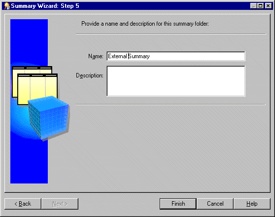

「次へ」をクリックすると、「サマリー・ウィザード: ステップ5」ダイアログ(サマリー・フォルダの名前付け)が表示されます。
「終了」をクリックし、ビジネスエリアにサマリー・フォルダを作成して外部サマリー・テーブルをDiscovererで登録します。

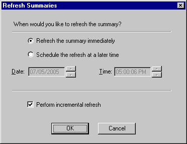

サマリー・フォルダを手動でリフレッシュするする手順は、次のとおりです。
「ワークエリア」の「サマリー」タブで、リフレッシュするサマリー・フォルダを選択します。
「ツール」→「サマリーのリフレッシュ」を選択すると、「サマリーのリフレッシュ」ダイアログが表示されます。
注意: Discovererは、外部管理サマリー・フォルダについては「サマリーのリフレッシュ」ダイアログを表示しません。
選択したサマリー・フォルダをいつリフレッシュするかを次のように指定します。
すぐにサマリー・フォルダをリフレッシュする場合は、「今すぐサマリーをリフレッシュする」オプションを選択します。
指定した時刻にサマリー・フォルダをリフレッシュする場合は、「リフレッシュをスケジュールする」オプションを選択します。
「リフレッシュをスケジュールする」を選択した場合は、リフレッシュを開始する日付と時刻を指定します。
増分リフレッシュを実行するには、「増分リフレッシュを実行」チェック・ボックスを選択します。
前回のリフレッシュからデータベース・テーブルのディテール・データが少ししか変更されていない場合には、増分リフレッシュを実行できます。増分リフレッシュは、前回のリフレッシュからデータベースにコミットされた変更のみを更新するので、このリフレッシュを実行すると時間が節約されます。
増分リフレッシュに必要な条件の詳細は、『Oracle Databaseデータ・ウェアハウス・ガイド』を参照してください。

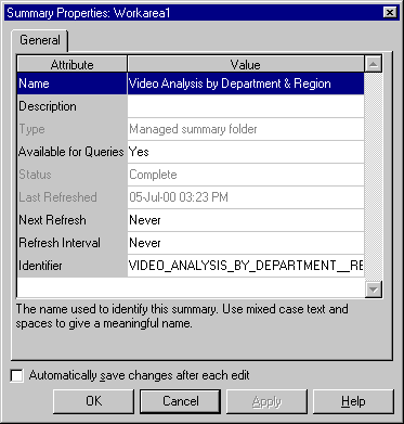

「編集」→「プロパティ」を選択すると、「サマリー・プロパティ」ダイアログが表示されます。
ヒント: 同時に複数のサマリー・フォルダを選択するには、[Ctrl]キーを押しながら別のサマリー・フォルダをクリックします。選択したすべてのフォルダが特定のプロパティに同じ値を持つ場合は、その値が表示されます。選択したフォルダが特定のプロパティに異なる値を持つ場合、そのプロパティの値は表示されません。ここで加えた変更は、選択したすべてのサマリー・フォルダに適用されます。
必要な変更を行います。
「OK」をクリックして変更内容を保存します。

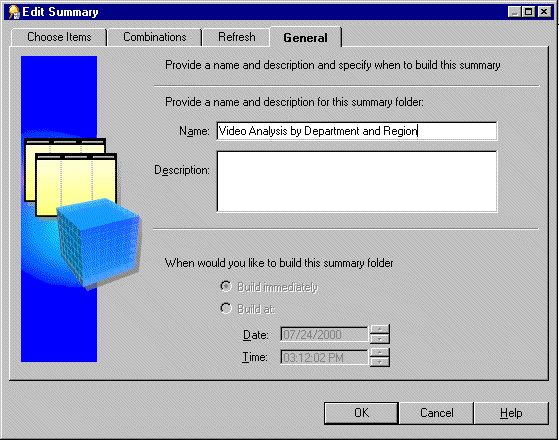

「サマリーの編集」ダイアログには、4つのタブがあります。各タブは、サマリー・ウィザードのステップに次のように対応しています。
「サマリーの編集」ダイアログの「アイテム選択」タブ: このタブを使用して、サマリー・フォルダのアイテムを指定します。
「詳細な情報は、次を参照してください:」: このタブを使用して、サマリー組合せを編集、追加または削除します。このタブを使用して、マテリアライズド・ビューまたはサマリー・テーブル(データベースのリリースに応じて異なります)のデータベース記憶域プロパティを表示および構成することも可能です。
注意: 「組合せ」タブは、外部サマリー・テーブルに基づくサマリー・フォルダには表示されません。
「サマリーの編集」ダイアログの「リフレッシュ」タブ: このタブを使用して、サマリー・フォルダのリフレッシュとリフレッシュ間隔を設定します。
「サマリーの編集」ダイアログの「一般」タブ: このタブを使用してサマリー・フォルダの名前と説明を編集し、サマリー・フォルダの作成時刻を表示します。
