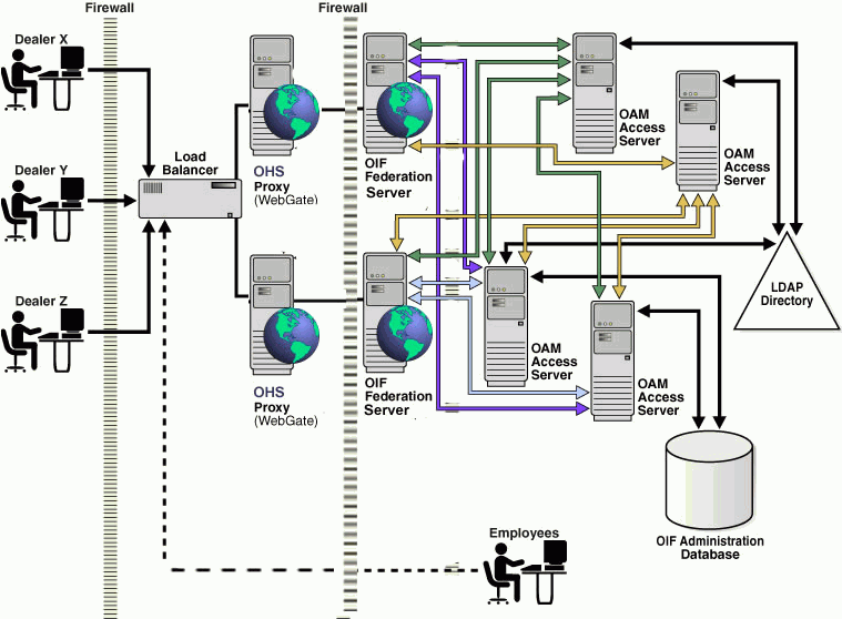

フェデレーションは任意の数のアイデンティティ・プロバイダとサービス・プロバイダで構成できます。一般的なフェデレーション・トポロジの一つに、ハブ・アンド・スポーク・モデルと呼ばれるものがあります。このトポロジでは、1つのサービス・プロバイダが複数のアイデンティティ・プロバイダから認証を受け入れるか、1つのアイデンティティ・プロバイダが複数のサービス・プロバイダに対して認証を実施します。
図2-1 ハブ・アンド・スポーク・フェデレーション・ネットワーク
図2-1については周囲のテキストで説明しています。

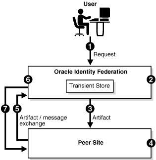

アーティファクト・プロファイルのリクエスト処理
図2-2は、アーティファクト・プロファイルでリクエストが処理されるプロセスを示しています。
図2-2 アーティファクト・プロファイル処理フロー
図2-2については周囲のテキストで説明しています。
処理フローは次のような道筋をたどります。
  1. ユーザーがOracle Identity Federation(IdPとして動作)でリクエストを実行します。
  2. Oracle Identity Federationがユーザーを認証し、SPに認識されているIdPの識別子を含むアーティファクトを作成します。
    送信されるメッセージは、検索用のキーとなるアーティファクトとともに、サーバーのリポジトリに格納されます。
    注意:
    インストールにより異なりますが、リポジトリはメモリーとリレーショナル・データベースのどちらにも置けます。レプリケートされた高可用性Oracle Identity Federationサーバーを使用する場合、リポジトリはデータベースにある必要があります。
  3. サーバーはユーザーを、そのアーティファクトを持つピア・サイトにリダイレクトします。アーティファクト・プロファイルは、メッセージを運ぶために使用されます。
  4. ピア・サイトはアーティファクトをデコードし、Oracle Identity Federationが元のサイトであることを導き出します。
  5. ピア・サイトはIdPのOracle Identity Federationと連絡を取り、アーティファクトを送信して、サーバーにそれを間接参照するように求めます。
  6. Oracle Identity Federationは、アーティファクトを使用してリポジトリからメッセージを取得します。
  7. Oracle Identity Federationが処理のためにピア・サイトにメッセージを送信します。
注意:
この使用例は、IdPが開始したシングル・サインオンを解説したものです。リクエストがSPによって開始された場合は、ユーザーはサービス・プロバイダで直接リソースをリクエストします。
ユーザー・エントリやユーザー・フェデレーション・レコードと比べると、アーティファクト・オブジェクトは一時的なデータとみなすことができます。この一時的な性質のため、アーティファクトは持続時間が限定されており、一定の時間が経過するとリポジトリから削除されます。

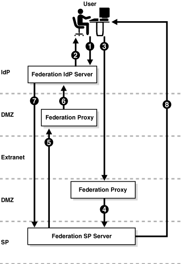

プロキシを使用するアーティファクト・プロファイル
図2-3に示したように、アーティファクト・プロファイルを使用する場合、Oracle Identity Federationに、IdPサーバーやSPサーバーのプロキシを構成することができます。このセキュア環境で、プロキシはDMZにあります。
関連項目:
Oracle Identity Federationでのプロキシ・サーバーの設定の詳細は、付録B「Oracle Identity FederationのプロキシとしてのOracle HTTP Serverの使用」を参照してください。
図2-3 プロキシを使用したアーティファクト・プロファイル処理
図2-3の説明は前後の文章を参照してください。
プロセス・フローは次のようになります。
  1. ユーザーがOracle Identity Federation IdPサーバーでリクエストを発行します。
  2. Oracle Identity Federationがユーザーを認証し、IdPサーバーの短い識別子を含むアーティファクトを作成します。サーバーは、アーティファクトを持つユーザーを、SPプロキシ・サーバー上の受信者サービスにリダイレクトします。
  3. ユーザーのブラウザが、SPのDMZにあるプロキシ上のサービス・プロバイダの受信者サービスのURLに、アーティファクトを含んでいるリクエストを送信します。
  4. プロキシはリクエストをOracle Identity Federation SPサーバーに転送します。
  5. SPはIdPのDMZにあるプロキシ上のIdPのレスポンダ・サービスと連絡を取り、アーティファクトを送信して、IdPにそれを間接参照するように求めます。
  6. プロキシはリクエストをIdPに転送します。
  7. IdPはアーティファクトを使用してリポジトリからメッセージを取得し、SPに送信します。
  8. SPサーバーはユーザー・セッションを作成し、ユーザーのブラウザを目的のリソースにリダイレクトします。

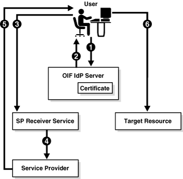

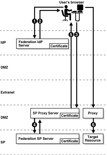

セキュアなデプロイメントでは、POSTプロファイルはSSL経由でサービス・プロバイダにアサーション全体を送信します。IdPとSPは、SSLポートを通るHTTPS経由で通信するように構成されます。図2-5は、本番でPOSTプロファイルを使用するための望ましい手法を示しています。Oracle Identity Federationは、DMZにあるSPとして動作しています。
図2-5 プロキシを使用するPOSTプロファイル
周囲のテキストで図2-5を説明しています。
関連項目:
プロセス・フローは次のようになります。
  1. Oracle Identity FederationがIdPとして動作している状態で、ユーザーがリソースをリクエストします。SPであるOracle Identity Federationサーバーは、DMZにあるプロキシ・サーバー経由でアクセスされます。
  2. IdPサーバーはユーザーを認証して、レスポンスとしてアサーションとターゲット・リソースのURLが含まれるHTMLフォームを送信します。
    レスポンスは、Oracle Identity FederationのIdPの秘密署名キーを使用して署名されます。
  3. ユーザーのブラウザは、SPのプロキシ受信者サービスURLにフォームをpostします。
  4. プロキシはフォームをSPの受信者サービスに転送します。
  5. Oracle Identity Federation SPは署名を検証してアサーションを抽出し、アサーションのためにユーザー・セッションを作成して、ユーザーのブラウザにリソースへのリダイレクトを送信します。
  6. ブラウザは新規ユーザー・セッションを経由して、ターゲット・リソースにリクエストを送信します。リクエストはサービス・プロバイダのDMZにある追加のプロキシによって処理されることがあります。

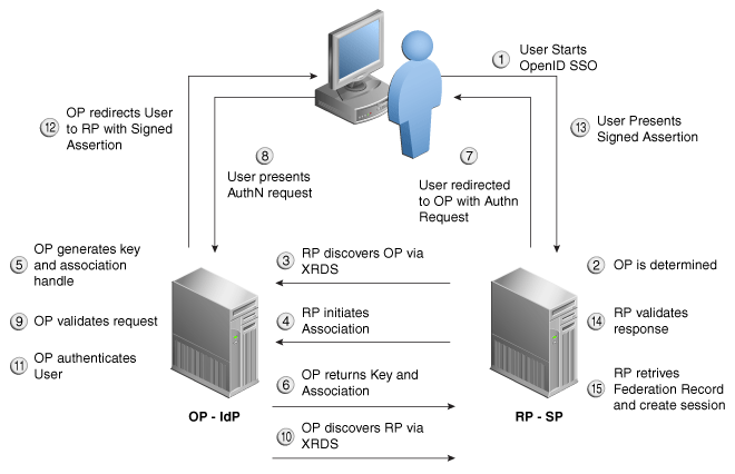

OpenIDプロファイルのリクエスト処理
図2-6は、OpenIDプロファイルでのリクエスト処理を示しています。
図2-6 OpenIDの処理フロー
周囲のテキストは図2-6に関する説明です。

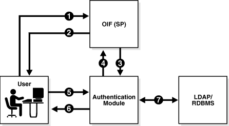

2.3.2 リポジトリを使用した認証
このデプロイメントでは、認証モジュールが次のような様々なリポジトリやIdMソリューションと情報を直接やり取りして、Oracle Identity Federationがユーザーをローカルに認証できるようにします。
  • RDBMSリポジトリ
  • LDAPリポジトリ
図2-7 IdPモードでのリポジトリを使用した認証
周囲のテキストで図2-7を説明しています。
このようなデプロイメントに関わるローカル認証のフローは次のとおりです。
  • ユーザーがOracle Identity Federationにアクセスします(手順1)。
  • ローカル認証の場合、Oracle Identity Federationがユーザーを認証モジュールに転送します(手順3)。
  • 次の場合、ユーザーが資格証明を入力します(手順5)。
  • 認証モジュールが資格証明の入力をユーザーに求めます(手順6)。
  • 認証モジュールは、ユーザーを認証するためにリポジトリと情報をやり取りします(手順7)。
  • 認証モジュールは、ユーザーをユーザーのIDとともにOracle Identity Federationに転送します(手順6、1)。
  • Oracle Identity Federationが認証されたユーザーと通信します(手順2)。

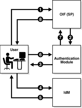

2.3.3 IdPモードでのIdMソリューションを使用する認証
このデプロイメントでは、認証モジュールがOracle Single Sign-On IdMソリューションまたはOracle Access Managerに認証を委任して、Oracle Identity FederationがIdPモードで認証できるようにします。
図2-8 IdPモードでのIdMソリューションを使用した認証
周囲のテキストは図2-8に関する説明です。
IdMデプロイメントに関わるローカル認証のフローは次のとおりです。
  • ローカル認証の場合、Oracle Identity Federationがユーザーを認証モジュールに転送します(手順2)。
  • 認証のために、認証モジュールがユーザーをIdMサーバーにリダイレクトします(手順3、4)。
  • IdMサーバーはユーザーを認証し、ユーザーを認証モジュールにリダイレクトして戻します(手順5、6)。
  • 認証モジュールは、ユーザーをユーザーのIDとともにOracle Identity Federationに転送します(手順7)。
  • Oracle Identity Federationが認証されたユーザーと通信します(手順8)。

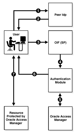

2.3.4 SPモードでのOracle Access Managerへの認証状態の伝播
このモードで、Oracle Identity Federationはフェデレーション・プロトコルを使用してユーザーを識別し、Oracle Access Manager上に認証済セッションを作成するように認証モジュールにリクエストします。これによりユーザーはリクエストされたリソースにアクセス可能になります。リクエストされたリソースは、WebGate(Oracle Access Manager IdMデプロイメント)によって保護されています。
リクエストはピアIdPに発信され、Oracle Identity FederationはSPモードで認証します。
図2-9 SPモードでのOracle Access Managerによる認証
周囲のテキストは図2-9に関する説明です。
Oracle Access Managerを使用して、ピア・プロバイダでユーザーを認証するフローは次のとおりです。
  • ユーザーはピアIdPにいます(手順1)。
  • IdPはユーザーを認証アサーションとともに、SPであるOracle Identity Federationにリダイレクトします(手順2、3)。
  • Oracle Identity Federationがアサーションを処理し、ローカルのOracle Identity Federationセッションを作成して、ユーザーをIDとともに認証モジュールに転送します(手順4)。
  • 認証モジュールはOracle Access Managerと情報をやり取りし、の認証済セッションを作成します(手順5)。
  • 認証モジュールがユーザーを保護されたリソースにリダイレクトします(手順6)。
  • WebGate Webエージェントが、保護されたリソースへのアクセスをユーザーに許可します(手順7)。

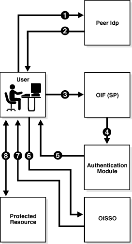

2.3.5 SPモードでのOracle Single Sign-Onへの認証状態の伝播
このモードで、Oracle Identity Federationはフェデレーション・プロトコルを使用してユーザーを識別し、ユーザーがリクエストされたリソースにアクセスできるように、Oracle Single Sign-Onに認証済セッションを作成するように認証モジュールにリクエストします。リクエストされたリソースはmod_ossoによって保護されています。
図2-10 SPモードでのOracle Single Sign-Onによる認証
前後のテキストで図2-10について説明しています
Oracle Single Sign-Onを使用して、ピア・プロバイダでユーザーを認証するフローは次のとおりです。
  • 認証モジュールが、ユーザーをユーザーIDとともにOracle Single Sign-Onにリダイレクトします(手順5、6)。
  • Oracle Single Sign-Onが、ローカルの認証済セッションを作成し、mod_ossoによって保護されたリソースへのアクセスを許可します(手順7、8)。

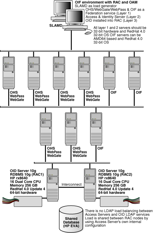

図2-11は、サービス・プロバイダ向けの一般的なOracle Identity Federationデプロイメントのアーキテクチャを示しており、ここではOracle Identity Federationは、バックエンドのアクセス管理システムとしてOracle Access Managerに依存しています。この図では、複数のパートナがDMZを介して、ロード・バランシングが行われたOracle Identity Federationプロキシ・サーバーのペアにアクセスしています。これらのプロキシ・サーバーは、Oracle Identity Federationサーバーのペアのフロントエンドです。
図2-11 一般的なFederationデプロイメント・アーキテクチャ
周囲のテキストは図2-11に関する説明です。

2000人の同時ユーザーをサポートする環境においては、基本のOracle Identity Federationデプロイメントについて、次のハードウェアおよび機器をお薦めします。
  • Oracle Identity Federation用にサポートされるすべてのサーバークラスのマシンおよびオペレーティング・システム。Oracle Identity Federation向けに認定されたプラットフォームのリストは、認定マトリクスを参照してください。
    フェイルオーバーのシナリオでは、必要なマシン数が倍になります。冗長性を確保するため、2つ以上のOracle Identity Federationサーバーを別個のマシン上で使用します。
  • サーバーのフットプリント:
    • 2から4GBのメモリー(4GBを推奨)
    • マシンごとに2つ以上のCPU
  • プロキシ・サーバーを使用する場合は、ベンダー固有のサイジングの推奨に従ってください。
