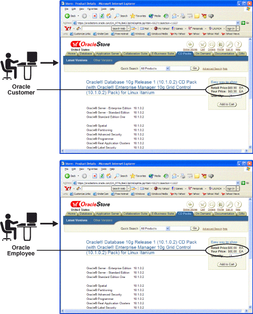

6.5.1 複数バージョンを持つオブジェクトのキャッシュ
ページによっては、複数のバージョンが存在してカテゴリ化が可能な場合があります。図6-1に、同じhttps://oraclestore.oracle.com/OA_HTML/ibeCCtpItmDspRte.jsp?item=293017&section=11538というオブジェクトを使用して、顧客とオラクル社の従業員に対してそれぞれ異なる価格を表示するページを示します。顧客はec-400-id-acctcat=WALKINというCookie名と値を渡していますが、従業員はec-400-id-acctcat=INTERNALというCookie名と値を渡しています。
図6-1 複数のバージョンを持つオブジェクト
図6-1の説明が続きます
「図6-1 複数のバージョンを持つオブジェクト」の説明
Oracle Web Cacheを構成することにより、次の情報を使用して複数バージョンのページの識別およびキャッシュが可能です。
  • ページのCookieの値
  • ページのHTTPリクエスト・ヘッダー
Cookie(カテゴリCookieとも呼ばれる)を使用するオブジェクトの場合、Cookie名と、そのCookieを使用しないバージョンのオブジェクトをキャッシュするかどうかを指定するキャッシュ・ルールを構成します。
複数のバージョンを持つオブジェクトに対するリクエストがクライアントから初めて送信されると、Oracle Web Cacheはそのリクエストをオリジン・サーバーに渡します。オリジン・サーバーは、カテゴリがCookieで、値が次のように設定されたSet-Cookieレスポンス・ヘッダーをレスポンスに含めます。
Set-Cookie:cookie=value
Oracle Web Cacheでは、この最初のレスポンスはキャッシュされません。クライアントは、Set-Cookieレスポンス・ヘッダー・フィールドを受け取ると、Cookieをメモリーに保存します。次回、同じオリジン・サーバーにリクエストを送信するときには、クライアントはCookieリクエスト・ヘッダー・フィールドに、前回のレスポンスで受け取ったカテゴリCookieの名前と値を次の形式で設定します。
Cookie:cookie=value
Oracle Web Cacheは引き続きオリジン・サーバーにリクエストを転送し、オリジン・サーバーからはSet-Cookieヘッダーを含んだ、または含まないレスポンスが返されます。Oracle Web Cacheは、Set-Cookieレスポンス・ヘッダーに設定されたCookieとその値が、Cookieリクエスト・ヘッダーに設定されたCookieとその値と一致するかどうかを評価します。Cookieとその値が一致すると、レスポンスがキャッシュされます。Set-Cookieヘッダーがない場合は一致と見なされます。Cookieとその値が一致しない場合、レスポンスはキャッシュされません。複数バージョンのオブジェクトがキャッシュされると、Oracle Web Cacheは、クライアントのリクエストのCookieの値を使用して、クライアントのブラウザに該当するバージョンのオブジェクトを返します。
注意:
Oracle Web Cacheでは、Set-Cookieレスポンス・ヘッダー・フィールドはキャッシュされません。
表6-2に、同じURL http://www.dot.com/page1.htmの4つの異なるバージョンを示します。URLはuser_typeという名前のCookieを使用します。これは、Customer、InternalおよびPromotionalというCookie値を含むクライアント・リクエストをサポートします。Oracle Web Cacheがuser_type Cookieを認識するように構成することにより、Oracle Web Cacheに3つの異なるオブジェクトをキャッシュさせることができます。また、Cookieを使用しないリクエストに対する4番目のオブジェクトをキャッシュするようにOracle Web Cacheを構成することもできます。
表6-2 異なるCookieの値を使用したオブジェクトの複数バージョン
バージョン URL(URL) Cookieの名前と値
1
user_type=Customer
2
user_type=Internal
3
user_type=Promotional
4
Cookieなし

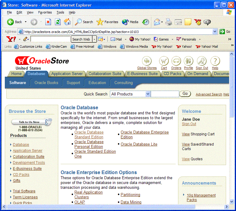

6.5.2 埋込みURLパラメータとPOST本体パラメータを持つオブジェクトのキャッシュ
デフォルトでは、Oracle Web Cacheは、オリジン・サーバーのレスポンスをリクエストURLによって識別します。ただし、リクエストに埋込みURLパラメータまたはPOST本体パラメータが含まれている場合、同じページ・コンテンツのリクエストURLはセッションごとに個別になります。したがって、Oracle Web Cacheでは、個別URLごとにレスポンスがキャッシュされます。その結果、キャッシュ・ヒット率が低くなり、キャッシュ内のオブジェクトに冗長性が生じます。
Oracle Web Cacheが埋込みURLパラメータまたはPOST本体パラメータの値を無視するように構成すると、Oracle Web Cacheは、同じページをリクエストする複数のセッションを1つのキャッシュ・オブジェクトで処理できます。Oracle Web Cacheは、最初のリクエストへのレスポンスをキャッシュし、そのページへの後続のリクエストをこのキャッシュから処理します。
たとえば、ユーザーJane Doeが次のリクエストURLを持つページにアクセスしているとします。
https://oraclestore.oracle.com/OA_HTML/ibeCCtpSctDspRte.jsp?section=10103&session_ID=33436
ユーザーJohn Doeが次のリクエストURLを持つ同じページにアクセスするとします。
https://oraclestore.oracle.com/OA_HTML/ibeCCtpSctDspRte.jsp?section=10103&session_ID=33437
また、このページには、Jane DoeとJohn Doeのそれぞれに対して次のPOST本体が含まれるとします。
section=1013
&session_ID=3346
section=1013
&session_ID=3347
リクエストURLとPOST本体で異なっているのは、session_IDパラメータの値のみです。このとき、同じオブジェクトの2つのバージョンをキャッシュして送信するのではなく、キャッシュ内の1つのオブジェクトを両方のユーザーに送信するために、session_IDの値を無視するようにOracle Web Cacheを構成します。
無視するパラメータを構成するには、すべてのキャッシュ・ルールに適用されるグローバル・パラメータを確立するか、特定のサイトのキャッシュ・ルールに適用されるサイト固有のパラメータを確立します。第6.8.3項を参照してください。

6.5.5 セッション・エンコードされたURLを持つオブジェクトのキャッシュ
第6.5.2項では、すべてのセッションにおいてコンテンツが同一であるオブジェクトに対して、埋込みURLパラメータまたはPOST本体パラメータの値を無視する方法について説明しています。ただし、オブジェクトのHTMLコンテンツが<A HREF=...>のようなハイパーリンク・タグでプログラミングされ、これにユーザーを識別するための埋込みセッション情報が含まれている場合があります。このようなリンクはセッション・エンコードされたURLと呼ばれます。セッション・エンコードされたURLを使用すると、セッション間でごくわずかな相違を持つレスポンスが生成されます。
HTMLハイパーリンク・タグのセッションを、セッションCookie、埋込みURLパラメータまたはPOST本体パラメータから取得したセッション値で置換するように、Oracle Web Cacheを構成できます。セッション値の置換を、埋込みURLパラメータの値の無視と組み合せて構成することで、セッション・エンコードされたURLのセッション・パラメータの値が変更になった場合でも、1つのオブジェクトが複数のセッション用にキャッシュされるようにOracle Web Cacheを構成できます。
注意:
第6.5.2項の例において、オリジン・サーバーによってJane DoeおよびJohn Doeにそれぞれsession_ID=33436およびsession_ID=33437という埋込みURLパラメータが割り当てられているとします。図6-2に示されたページには、session_IDパラメータを含んでいる<A HREF=...>リンクが複数存在します。Jane Doeの場合、「Oracle Database」ヘッダーの下の「Oracle Database Standard Edition」リンクには、次のHTMLコードが使用されます。
<A HREF="http://oraclestore.oracle.com/OA_HTML/ibeCCtpSctDspRte.jsp?section=10166&session_ID=334326">Oracle Database Standard Edition</A>
John Doeの場合、同じリンクに次のHTMLコードが使用されます。
<A HREF="http://oraclestore.oracle.com/OA_HTML/ibeCCtpSctDspRte.jsp?section=10166&session_ID=334327">Oracle Database Standard Edition</A>
Oracle Web Cacheでは、session_ID埋込みURLパラメータの値を使用することにより、Jane DoeおよびJohn Doeのそれぞれに該当するセッション情報に置換します。
図6-2 セッション・エンコードされたURL
図6-2の説明が続きます
「図6-2 セッション・エンコードされたURL」の説明
セッション・エンコードされたURLを含むページがキャッシュに挿入されると、そのページに対する後続のリクエストは、セッションCookie、埋込みURLパラメータまたはPOST本体パラメータのどれを使用しているかに関係なく、キャッシュで処理されます。リクエストにセッションCookieまたは埋込みURLパラメータが含まれていない場合は、セッション・エンコードされたURLのセッション情報が任意の値に構成されたデフォルトの文字列で置換されるように、Oracle Web Cacheを構成できます。
構成の詳細は、第6.8.7項を参照してください。
