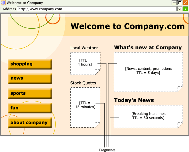

アプリケーション開発者がページの部分的なキャッシュのためにコンテンツの組立てに使用する基本的な構造は、フラグメントが含まれているテンプレート・ページです。図11-1に示すように、テンプレートは、ロゴ、ナビゲーション・バー、フレームワーク、およびページのその他のルック・アンド・フィールなどの共通要素で構成されます。フラグメントは、ページの動的なサブセクションを示します。
図11-1 テンプレート・ページ
図11-1の説明が続きます
「図11-1 テンプレート・ページ」の説明
テンプレート・ページは、エンド・ユーザーがリクエストするURLに関連付けられています。フラグメントを挿入できるように、テンプレート・ページにはESIマークアップ・タグが構成されており、このタグによってHTMLフラグメントをフェッチおよび挿入するようOracle Web Cacheに指示します。フラグメント自体は、ディスクリート・テキストまたはその他のオブジェクトが含まれているHTMLファイルです。
挿入される各フラグメントは、独自のキャッシュ・ポリシーを持つ別々のオブジェクトです。コンテンツ・プロバイダによって、テンプレートを数日間キャッシュ内に存続可能にし、広告や株価などの特定のフラグメントは、数秒または数分間しかキャッシュに存在しないようにします。その他のフラグメント(ユーザーの銀行口座の残高など)はキャッシュ不可に設定することが可能です。

例11-1に、図11-1に示したテンプレート・ページのESIマークアップ言語を示します。
例11-1 ESIマークアップ
<HTML>
<HEAD>
<TITLE>
Company.com
</TITLE>
</HEAD>
<BODY>
<!-- The following <esi:comment> tags are removed if this page is processed by an ESI processor. -->
<!--esi
 <esi:comment text="This is the HTML source when ESI is enabled." />
 <esi:comment text="Start: The quick link section. You cannot use the standard
 HTML comments because the end of that comment tag would disrupt the HTML comment
tag with 'esi' following the two '-'." />
 <esi:comment text="The URI query string parameter 'sessionID' is used to carry
session identifiers, The session ID is encoded in all links." />
 <esi:comment text="'Profile' refers to environment variables stored in
 GetProfile.jsp. GetProfile.jsp enables access to 'PersonalInterest.' 'zipcode,'
 'tickers,' and 'address' environment variables." />
 <esi:environment src="/GetProfile.jsp?sessionID=$(QUERY_STRING{sessionID})"
name="Profile" />
<esi:vars>
   <A HREF="/shopping.jsp?sessionID=$(QUERY_STRING{sessionID})">
     <IMG SRC="/img/shopping.gif">
   </A>
   <A HREF="/news.jsp?sessionID=$(QUERY_STRING{sessionID})">
     <IMG SRC="/img/news.gif">
   </A>
   <A HREF="/sports.jsp?sessionID=$(QUERY_STRING{sessionID})">
     <IMG SRC="/img/sports.gif">
   </A>
   <A HREF="/fun.jsp?sessionID=$(QUERY_STRING{sessionID})">
     <img src="/img/fun.gif">
  </A>
  <A HREF="/about.jsp?sessionID=$(QUERY_STRING{sessionID})">
     <iMG SRC="/img/about.gif">
   </A>
 </esi:vars>
 <esi:comment text="End: The quick link section" />
 <H3>Local Weather</H3>
 <esi:include src="/weather.jsp?sessionID=$(QUERY_STRING{sessionID})&zipcode=$(Profile{zipcode})" />
 <H3>Stock Quotes</H3>
 <esi:try>
   <esi:attempt>
     <esi:include src="/CompanyStock.jsp?sessionID=$(QUERY_ STRING{sessionID})&tickers=$(Profiles{tickers})" />
   </esi:attempt>
   <esi:except>
     The company stock quote is temporarily unavailable.
   </esi:except>
 </esi:try>
 <H3>What's New at Company</H3>
 <!-- This section is a static file that does not carry session information -->
 <esi:include src="/whatisnew.html" />
 <H3>Today's News</h3>
 <esi:choose>
   <esi:when test="$(Profile{PersonalInterests}) == 'Sports'">
     <H4>Sport News</H4>
     <esi:include src="/SportNews.jsp?sessionID=$(QUERY_STRING{sessionID})" />
   </esi:when>
   <esi:when test="$(Profile{PersonalInterests}) == 'Career'">
     <H4>Financial News</H4>
     <esi:include src="/FinancialNews.jsp?sessionID=$(QUERY_STRING{sessionID})" />
   </esi:when>
   <esi:otherwise>
     <H4>General News</H4>
     <esi:include src="/DefaultNews.jsp?sessionID=$(QUERY_STRING{sessionID})" />
   </esi:otherwise>
 </esi:choose>
<!-- This is the HTML source when ESI is disabled. -->
<esi:remove>
Alternative HTML source that does not use ESI goes here. This tag enables you
to disable ESI on the fly without redeveloping or redeploying a different version
 of the page.
</esi:remove>
</BODY>
</HTML>

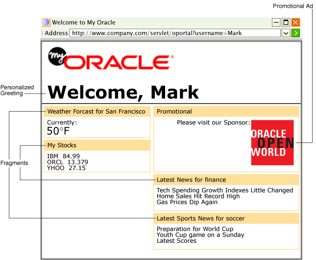

11.2.3.1 ポータル・サイトの実装の例
図11-2に、Markという登録ユーザーのポータル・サイト・レスポンス・ページhttp://www.company.com/servlet/oportal?username=Markを示します。
図11-2 ポータル・サイト・ページ
図11-2の説明が続きます
「図11-2 ポータル・サイト・ページ」の説明
このページは、Oracle Web Cacheによって組み立てられます。パーソナライズされた挨拶文、気象情報、株式情報、販促広告、ニュースおよびスポーツなどのフラグメントに関してESIマークアップ・タグによって構成されたテンプレート・ページは、Markの環境設定に基づいて組み立てられます。たとえば、Markがサンフランシスコの気象情報を選択すると、アプリケーションはサンフランシスコの気象情報を検索し、その結果を最終的なHTMLページに出力します。これは動的コンテンツなので、このページはキャッシュできません。一方、ESIマークアップ・タグを使用している場合、Oracle Web Cacheで大部分のコンテンツの組立てとキャッシュが行われます。
次の項では、<esi:inline>タグおよび<esi:include>タグを使用してテンプレート・ページやそのフラグメントを実装する方法を説明します。
11.2.3.1.1 inlineタグを使用したポータルの例
この項では、<esi:inline>タグの断片化やアセンブリによって、リアルタイム要素が含まれないページの動的コンテンツ・キャッシュの有効性が大幅に向上する仕組みについて説明します。フェッチ不可フラグメントをサポートする既存のアプリケーションに<esi:inline>タグを適用する方法を示します。<esi:inline>タグによりキャッシュ・コンテンツの容量が減少し、動的コンテンツを独立させることでキャッシュ・ヒット率が向上します。
注意:
アプリケーションでそれぞれ別々にフェッチ可能なフラグメントをサポートしている場合、<esi:inline>タグをフェッチ可能なフラグメントに使用するには、fetchable属性をyesに設定します。fetchable属性の詳細は、第11.4.5項を参照してください。
<esi:inline>タグを使用するには、portal.esi内の論理フラグメントを<esi:inline>タグでマークします。パーソナライズされた挨拶文、「Weather Forecast」、「My Stocks」、「Promotion」キャンペーン、「Latest News」および「Latest Sports News」には個別のキャッシュ・プロパティがあり、共有可能なため、これらは必然的にフラグメントとなります。「My Stock」フラグメントは、さらに個別の株価に対応する5つのサブフラグメントに細分されます。さらにフラグメントを最大限共有できるように、2つのパーソナライズされたフラグメントに共通するHTMLコード・セクションをESIフラグメントとして囲み、特定の名前を付けます。これにより、様々なテンプレートに含まれる共通データを最小限に抑えることができます。
例11-6に、<esi:inline>タグ付きのportal.esiを示します。

例11-10に、「Promotion」セクションの広告を参照するマークアップを示します。promotionIDは、ユーザー識別情報に基づくIDです。
例11-10 inlineタグ付きのportal.esiの例: Promotion
<esi:inline name="/ExternalAdvertisement">
<!-- External Advertisement -->
<TABLE>
  <TR>
    <TD>
    <a href="http://www.companyad.com/advert?promotionID=126532">
    <img src="http://www.companyad.com/advert_img?promotionID=126532">
    </a>
    </TD>
  </TR>
</TABLE>
</esi:inline>
レスポンスのたびに変化する入替式広告は、フェッチ不可ESI <esi:inline>キャッシュを利用する価値がないリアルタイム・コンテンツの一例です。フェッチ不可ESIのinlineフラグメントとしてわずかな部分でもリアルタイム・コンテンツが埋め込まれている場合、常にレスポンス全体を再生成してフェッチする必要があります。このようなリアルタイム・フラグメントにESIおよび動的コンテンツのキャッシュを使用するには、<esi:include>タグを使用します。
リアルタイム広告に<esi:include>タグを使用する例は、第11.2.3.1.2項を参照してください。
「Latest News」および「Latest Sports News」のフラグメントは、気象情報のフラグメントと同様です。共通する領域もすべてフラグメントとして定義されます。これらをテンプレートの一部として残しておくこともできますが、記憶領域を浪費します。例11-11に、マークアップを示します。
例11-11 inlineタグ付きのportal.esiの例: 「Latest News」および「Latest Sports News」
<esi:inline name="/Top_News_Finance">
<!-- Personalized Top News -->
Latest News for finance
<TABLE>
  <TR>
     Tech Spending Growth Indexes Little Changes
     Home Sales Hit Record High
     Gas Prices Dip Again
  </TR>
</TABLE>
</esi:inline>
<esi:inline name="/Sports_News_Soccer" >
<!-- Personalized Sports News -->
Latest Sports News for Soccer
<TABLE>
  <TR>
  Preparation for World Cup
  Youth Cup game on a Sunday
  Latest Scores
  </TR>
</TABLE>
</esi:inline>
11.2.3.1.2 includeタグを使用したポータルの例
この項では、<esi:include>タグを使用して、テンプレートにコンテンツが埋め込まれていないフェッチ可能なフラグメントの断片化およびアセンブリを行う方法について示します。
例11-12に、<esi:include>タグ付きのportal.esiを示します。
例11-12 includeタグ付きのportal.esi
<HTML>
<!-- Personal Profile -->
<esi:comment text="Profile refers to environment variables stored in
/servlet/GetProfile. GetProfile servlet enables access to a set of environment
variables with personal profile information."/>
<esi:environment src="/servlet/GetProfile?username=$(QUERY_STRING{username})"
name="Profile"/>
<!-- Personalized Greeting With ESI variable -->
<esi:vars>Welcome, $(QUERY_STRING{username})!</esi:vars>
<!-- Personalized Weather Forecast -->
<TABLE>
  <TR>
    <TD>
      <esi:include src="/servlet/Weather?city=$(Profile{city})&state=$(Profile{state})"/>
    </TD>
  </TR>
</TABLE>
<!-- Personalized Stock Quote Selections -->
<TABLE>
  <TR>
    <TD>
      <esi:include src="/servlet/PersonalizedStockSelection?username=$(QUERY_STRING{username})"/>
    </TD>
  </TR>
</TABLE>
<TABLE>
  <TR>
    <TD>
      <esi:try>
        <esi:attempt>
          <esi:comment text="Include an ad"/>
          <esi:include src="/servlet/Advert"/>
        </esi:attempt>
        <esi:except>
         <esi:comment text="Just write an HTML link instead"/>
         <A HREF="http://www.oracle.com">http://www.oracle.com</a>
        </esi:except>
      </esi:try>
    </TD>
  </TR>
</TABLE>
Latest News for <esi:vars>$(Profile{news})</esi:vars>
<TABLE>
  <TR>
    <TD>
      <esi:choose>
        <esi:when test="$(Profile{news}) == 'Internet'">
          <esi:include src="/servlet/News?type=Top&topic=internet"/>
        </esi:when>
        <esi:when test="$(Profile{news}) == 'finance'">
         <esi:include src="/servlet/News?type=Top&topic=business"/>
        </esi:when>
      <esi:otherwise>
      <esi:include src="/servlet/News?type=Top&topic=technology"/>
      </esi:otherwise>
      </esi:choose>
    </TD>
  </TR>
</TABLE>
Latest Sports News for <esi:vars>$(Profile{sport})</esi:vars>
<TABLE>
  <TR>
    <TD>
      <esi:choose>
        <esi:when test="$(Profile{sport}) == 'golf'">
          <esi:include src="/servlet/News?type=Sports&topic=golf"/>
        </esi:when>
        <esi:when test="$(Profile{sport}) == 'soccer'">
          <esi:include src="/servlet/News?type=Sports&topic=soccer"/>
        </esi:when>
        <esi:when test="$(Profile{sport}) == 'basketball'">
          <esi:include src="/servlet/News?type=Sports&topic=basketball"/>
        </esi:when>
        <esi:when test="$(Profile{sport}) == 'baseball'">
          <esi:include src="/servlet/News?type=Sports&topic=baseball"/>
        </esi:when>
        <esi:otherwise>
        </esi:otherwise>
      </esi:choose>
    </TD>
  </TR>
</TABLE>
例11-13では、GetProfileに格納されている環境変数を参照するようにProfileを指定しています。GetProfileは、挿入されるフラグメントのパラメータとして使用されているユーザー・プロファイル変数へのアクセスを可能にします。
例11-13 portal.esiの例: カスタム・プロファイル環境変数の設定
name="Profile"/>
例11-14に、環境変数city、state、newsおよびsportsへのアクセスを可能にするGetProfileを示します。
例11-14 portal.esiの例: 環境変数付きのGetProfileファイル
<?xml version="1.0"?>
<esi-environment esiversion="ORAESI/9.0.4">
  <city>San_Francisco</city>
  <state>CA</state>
  <news>finance</news>
  <sports>soccer</sports>
</esi-environment>
例11-15に、パーソナライズされた挨拶文「Welcome, Mark!」のマークアップを示します。パーソナライズされた挨拶文は、URLに埋め込まれたusernameパラメータに基づいて挨拶文を作成する、<esi:vars>タグによって実現されます。usernameパラメータは、登録ユーザーの名前です。このマークアップは、キャッシュ可能なテンプレート・ページにパーソナライズされた挨拶文を含めることを可能にします。
例11-15 varsタグ付きのportal.esiの例: パーソナライズされた挨拶文
例11-16に、「Weather Forecast」のマークアップを示します。「Weather Forecast」にはサーブレット・フラグメント名Weatherが含まれます。これは、GetProfile内でユーザーのcityおよびstate環境変数の値を使用して、ユーザーに適切な天気予報を表示します。GetProfileのcity環境変数の値はSan Francisco、state環境変数の値はCaliforniaであるため、カリフォルニア州サンフランシスコの天気予報が表示されます。
例11-16 includeタグ付きのportal.esiの例: Weather Forecast
<TABLE>
  <TR>
    <TD>
    </TD>
  </TR>
</TABLE>
例11-17に、「My Stocks」のマークアップを示します。「My Stocks」には、PersonalizedStockSelectionというサーブレット・フラグメントが含まれます。表示される株価は、URLにエンコードされたuserIDパラメータに基づきます。userIDは、登録ユーザーの一意のIDです。
例11-17 includeタグ付きのportal.esiの例: 「My Stocks」フラグメント
<TABLE>
  <TR>
    <TD>
    </TD>
  </TR>
</TABLE>
例11-18に、挿入されているフラグメントPersonalizedStockSelectionのマークアップを示します。3つの株価フラグメントIBM、ORCLおよびYHOOが含まれています。
例11-18 portal.esiの例: MarkのPersonalizedStockSelectionフラグメント
<TABLE>
  <TR>
    <TD>
    <BR>
    <esi:include src="Quote?symbol=IBM"/>
    <BR>
    <esi:include src="Quote?symbol=ORCL"/>
    <BR>
    <esi:include src="Quote?symbol=YHOO"/>
    <BR>
    </TD>
  </TR>
</TABLE>
出力はユーザーごとに異なるため、PersonalizedStockSelectionフラグメントはキャッシュできません。ただし、内部の株価に対するレスポンスはキャッシュ可能で、複数のユーザー間で株価を共有できます。多数のユーザーが株価を共有していても、株価が更新された場合、1回のブラウザの再ロードのみ必要です。たとえば、例11-19に、Scottという別のユーザーのPersonalizedStockSelectionフラグメントを示します。3つの株価フラグメントIBM、ORCLおよびSCOが含まれています。前述のとおり、IBMとORCLはMarkと共有されています。Markが先にページを再ロードして株価をキャッシュすると、ScottのIBMとORCLの株価も自動的に更新されます。
例11-19 portal.esiの例: ScottのPersonalizedStockSelectionフラグメント
<TABLE>
  <TR>
    <TD>
    <BR>
    <BR>
    <BR>
    <esi:include src="Quote?symbol=SCO"/>
    <BR>
    </TD>
  </TR>
</TABLE>
例11-20に、「Promotion」セクションの入替式広告のマークアップを示します。広告は、レスポンスのたびに変化するということで入れ替わるようになっています。Oracle Web Cacheでは、挿入されるイメージ・フラグメントのレスポンスの生成をテンプレート・ページから切り離すことにより、テンプレートをキャッシュしつつ、動的な広告をテンプレートに統合できます。
例11-20 includeタグ付きのportal.esiの例: Promotion
<TABLE>
  <TR>
    <TD>
      <esi:try>
        <esi:attempt>
       </esi:attempt>
       <esi:except>
          <A HREF="www.oracle.com">www.oracle.com</a>
       </esi:except>
      </esi:try>
    </TD>
  </TR>
</TABLE>
例11-21に示すように、バナーに挿入されるイメージ・フラグメントのレスポンスはキャッシュできません。ユーザーがこのページをリクエストすると、バナーを生成するリクエストがOracle Web CacheからWebアプリケーション・サーバーに送信されます。Webアプリケーション・サーバーから、Advertサーブレットによってリクエストのバナーが生成されます。
例11-21 portal.esiの例: 入替式バナーの出力
<TABLE>
  <TR>
    <TD>
      <A HREF="http://www.companyad.com/redirect?refID=11934502">
      <IMG src="http://www.companyad.com/advert_img?refID=11934502"></A>
    </TD>
  </TR>
</TABLE>
例11-22に示すように、ユーザーが次にページを再ロードすると、Advertサーブレットによってそのリクエスト用に別のバナーが生成されます。
例11-22 portal.esiの例: 入替式バナーの再ロード
<TABLE>
  <TR>
    <TD>
      <A HREF="http://www.companyad.com/redirect?refID=123456602">
      <IMG src="http://www.companyad.com/advert_img?refID=123456602"></A>
    </TD>
  </TR>
</TABLE>
バナーは、<esi:try>タグの代替処理によって表示されます。Advertサーブレットを実行できない場合は、www.oracle.comへのリンクがバナーの位置に表示されます。
例11-23に、「Latest News」および「Latest Sports News」のマークアップを示します。
  • 「Latest News」では、ユーザーがnewsカテゴリでinternet、finance、technologyのいずれを選択したかに基づき、<esi:choose>タグを使用した条件処理によって、ニュース・ヘッドラインが表示されます。GetProfileのnews環境変数値がfinanceであるため、金融関連の/servlet/News?type=Top&topic=businessのヘッドラインが表示されます。
  • 同様に「Latest Sports News」では、ユーザーがsportsカテゴリでgolf、soccer、basketball、baseball、soccerのいずれを選択したかに基づき、条件処理によってスポーツ・ヘッドラインが表示されます。GetProfileのsports環境変数値がsoccerであるため、サッカー関連の/servlet/News?type=Sports&topic=soccerのヘッドラインが表示されます。
例11-23 includeタグ付きのportal.esiの例: 「Latest News」および「Sports」セクション
<TABLE>
  <TR>
    <TD>
      <esi:choose>
        <esi:when test="$(Profile{news}) == 'internet'">
        </esi:when>
        </esi:when>
      <esi:otherwise>
      </esi:otherwise>
      </esi:choose>
    </TD>
  </TR>
</TABLE>
<TABLE>
  <TR>
    <TD>
      <esi:choose>
        </esi:when>
        </esi:when>
        </esi:when>
        </esi:when>
        <esi:otherwise>
        </esi:otherwise>
      </esi:choose>
    </TD>
  </TR>
</TABLE>
