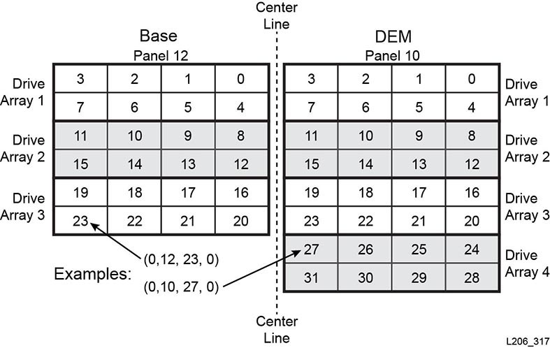

  • Hardwarenummerierung des Bandlaufwerks — Positionen der Laufwerkseinschubfächer, die von der HLI-Karte zugewiesen werden.

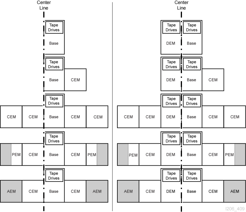

Mittelachse
Die interne Firmware- und HLI-Adressierung verwenden die Mittelachse der Bibliothek als Referenzpunkt. Wenn Sie Module an einem der Bibliotheksenden hinzufügen, werden die Adressnummern vorhandener Komponenten nicht geändert.
In Abbildung E-1 wird die Position der Mittelachse für verschiedene Bibliothekskonfigurationen angezeigt.
Abbildung E-1 Position der Mittelachse in Beispielbibliotheken
Layouts einer Beispielbibliothek mit Position der Mittelachse

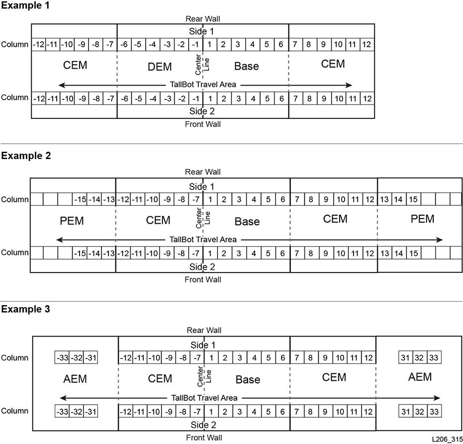

Säule
Gibt die Horizontalposition einer Kassette oder eines Laufwerks von der Mittelachse aus gesehen an (siehe Mittelachse).
  • Positiver Wert (+) bedeutet rechts von der Mittelachse
  • Negativer Wert (-) bedeutet links von der Mittelachse
Grundmodul

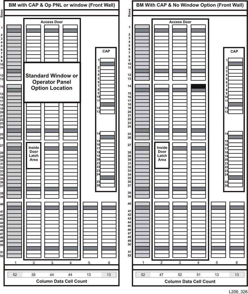

  • Enthält die Säulen 1 bis 6 für Bandkassetten und 1 bis 4 für Bandlaufwerke.

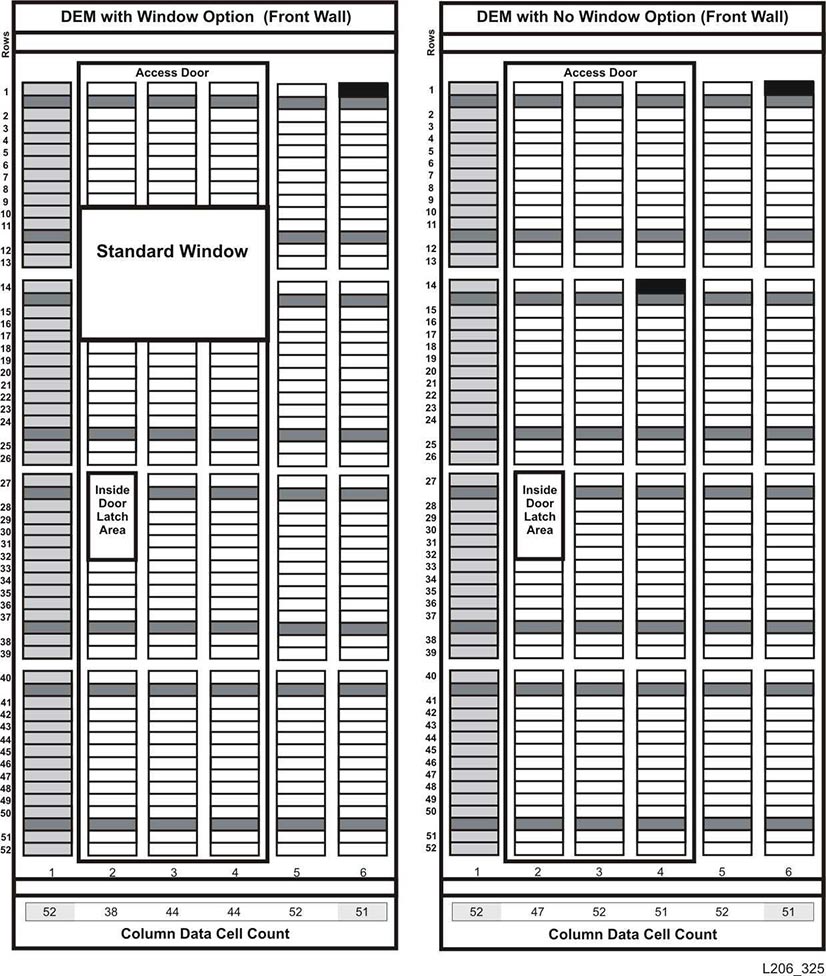

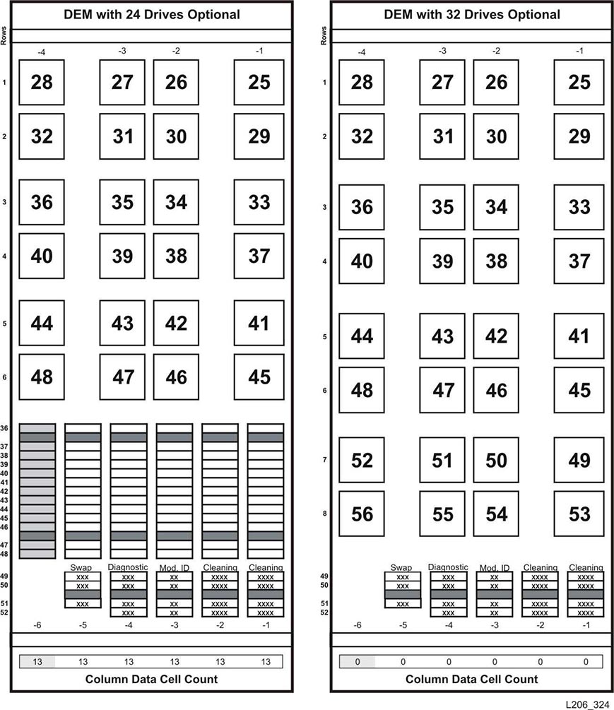

DEM
  • Enthält die Säulen -1 bis -6 für Bandkassetten und -1 bis -4 für Bandlaufwerke.

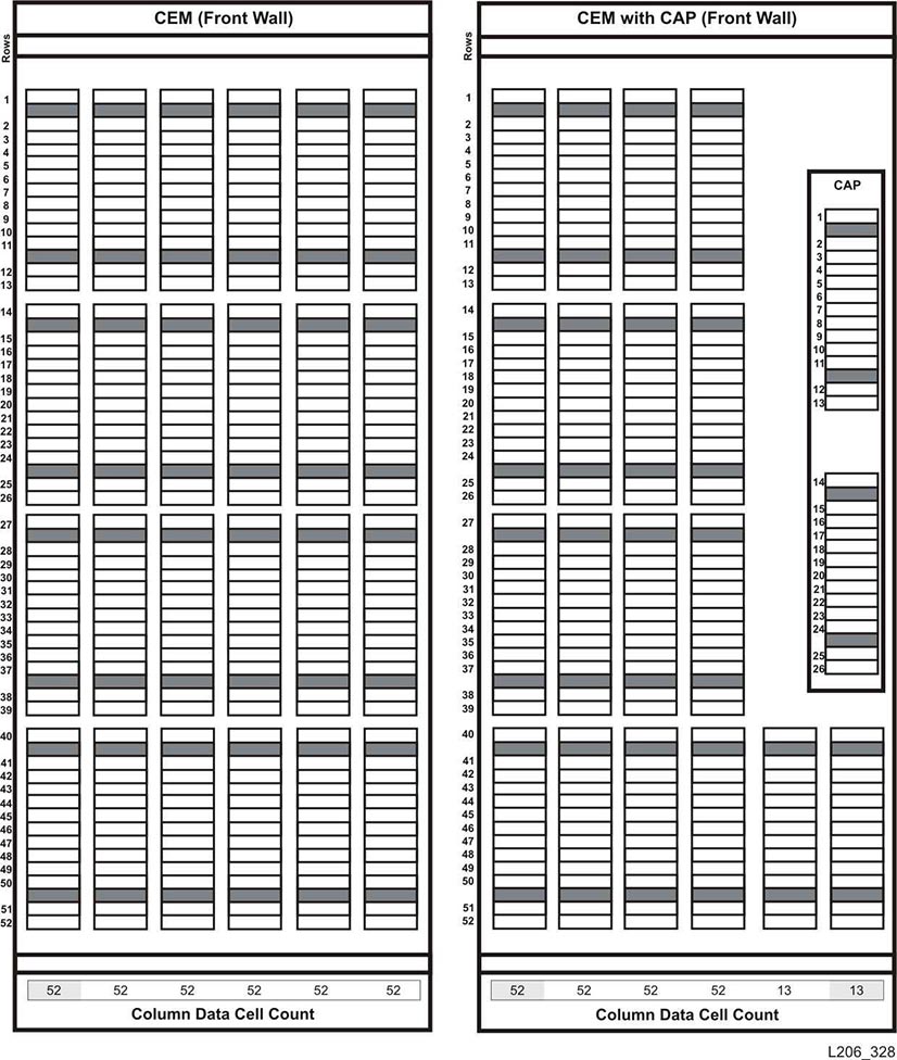

CEM
  • Enthält sechs Säulen für Datenkassetten.
  • Die Säulennummerierung wird beim angrenzenden Modul fortgesetzt. Ist jedoch kein DEM vorhanden, enthält ein CEM direkt links neben einem Grundmodul die Säulen -7 bis -12 (die Säulen -1 bis -6 werden übersprungen).

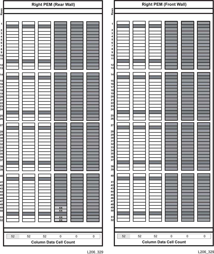

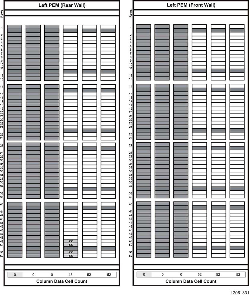

PEM
  • Enthält nur drei Säulen für Datenkassetten. Die äußersten drei Säulen sind inaktiv.

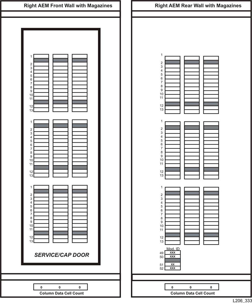

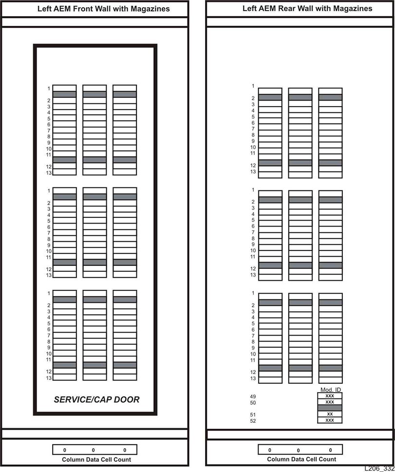

AEM
  • Bei der Nummerierung der AEM-Säulen wird zugrunde gelegt, dass ein DEM sowie vier CEMs auf der linken sowie vier CEMs auf der rechten Seite des Grundmoduls installiert sind.
  • AEM-Säulen auf der linken Seite werden immer von -33 bis -31 nummeriert.
  • AEM-Säulen auf der rechten Seite werden immer von 31 bis 33 nummeriert.
Seite
Gibt die Stirnwand (CAP-Seite) oder Rückwand (Laufwerksseite) der Bibliothek an.
  • Rückwand = 1
  • Stirnwand = 2

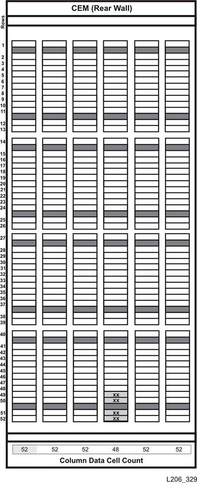

Reihe
Die vertikale Position einer Bandkassette, fortlaufend von oben (1) bis unten (52) nummeriert.
Abbildung E-2 Beispiele für interne Firmwareseiten- und Säulenadressierung (von der Oberseite der Bibliothek aus betrachtet)

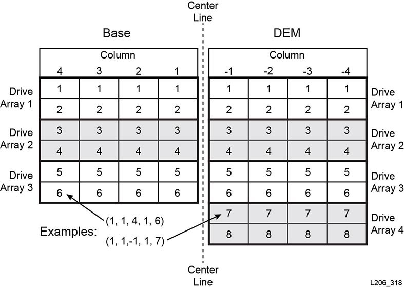

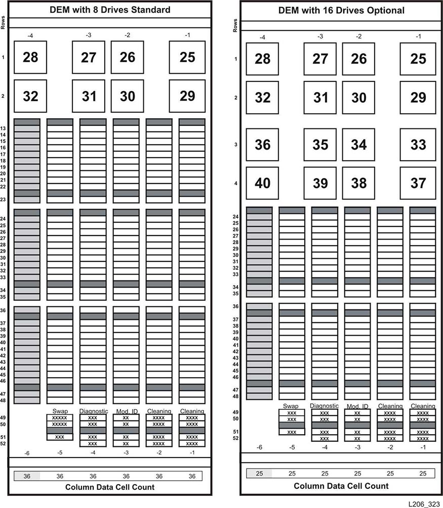

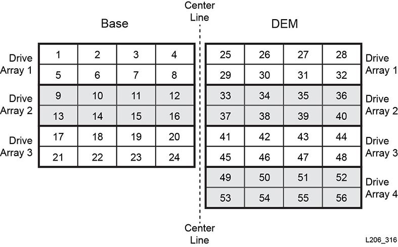

Interne Firmwareadressierung von Bandlaufwerken
Bei der Firmwareadressierung (Bibliothek, Schiene, Säule, Seite, Zeile) werden Laufwerke anhand der jeweiligen Säule und Zeile unterschieden. Bibliothek, Schiene und Seite haben immer den Wert 1.
Hinweis:
Abbildung E-3 wird von der Laufwerkseite (Rückseite) der Bibliothek aus betrachtet.
Abbildung E-3 Interne Firmwareadressierung von Bandlaufwerken (von der Rückseite der Bibliothek aus betrachtet)

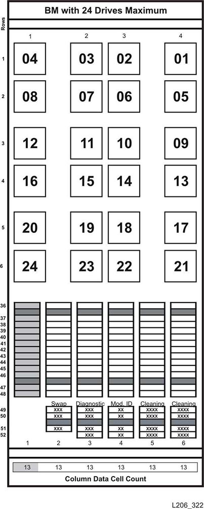

Interne Firmwarenummerierung von Laufwerksschächten

Rotations- CAP-Adressierung
Säule
Der Säulenwert hängt von der Größe der Bibliothek und von der Position des Moduls ab, das den CAP enthält.
Bei Modulen links der Mittelachse entspricht der CAP-Säulenwert dem der zweiten Säule rechts vom Modul. Beispiel: In einem DEM entspricht der Säulenwert für den CAP -2, und ein CEM links vom DEM besitzt den CAP-Säulenwert -8.
Bei Modulen rechts der Mittelachse entspricht der CAP-Säulenwert dem der fünften Säule links vom Modul. Beispiel: Ein CAP im Grundmodul hat den Säulenwert 5, und ein CEM rechts vom Grundmodul hat den CAP-Säulenwert 11.
Seite
Der Seitenwert ist immer 2, da CAPs nur auf der Vorderseite des Moduls positioniert sind.
Reihe
Bei der Adressierung des Geräts lautet der Zeilenwert 0.
Bei der Adressierung eines bestimmten Einschubfachs entspricht der Zeilenwert dem Einschubfach im CAP-Magazin (Werte 1 bis 26).
Beispiel - Rotations-Firmwareadressierung
In diesem Beispiel besitzt die Bibliothek ein Grundmodul, ein DEM und vier CEMs (zwei auf jeder Seite). Die Adresse bezieht sich auf das sechste Einschubfach von oben im CAP in dem CEM ganz außen links.
Die Firmwareadresse lautet: (1, 1, -14, 2, 6)
AEM-CAP-Adressierung
Säule
Der Säulenwert beim Referenzieren des CAPs lautet:
  • -31 für das linke AEM
  • 31 für das rechte AEM
Der Säulenwert beim Referenzieren eines Einschubfachs im CAP:
  • -31 bis -33 für das linke AEM
  • 31 bis 33 für das rechte AEM
Seite
Gibt die Vorder- oder Rücktüren des CAPs in der Bibliothek an.
  • Rückwand = 1
  • Stirnwand = 2
Reihe
Bei der Adressierung eines bestimmten Einschubfachs entspricht der Zeilenwert dem Einschubfach im CAP (Werte 1 bis 26).
Beispiel - AEM-CAP-Firmwareadressierung
In diesem Beispiel verweist die Adresse auf ein Kassetteneinschubfach im rechten AEM. Das Einschubfach ist das 37. von oben in der äußersten rechten Säule in der hinteren CAP-Tür.
Die Firmwareadresse lautet: (1, 1, 33, 1, 37)

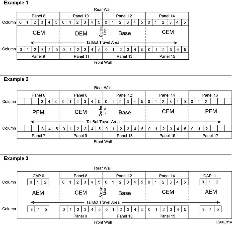

Bei der HLI-PRC-Adressierung wird der physische Speicherort mit LSM, Feld, Zeile und Säule angegeben.
LSM (Bibliotheksnummer)
Der Wert beträgt immer 0.
Feld
Gibt die Stirnwand (CAP-Seite) oder Rückwand (Laufwerksseite) eines Moduls an. Je nach Konfiguration der Bibliothek kann die Feldnummer im Bereich 0 bis 23 liegen.
  • Rückwand = gerade Zahlen
  • Stirnwand = ungerade Zahlen
Die Feldposition wird relativ zum Grundmodul definiert (Felder 12 und 13). Feldwerte niedriger als 12 geben an, dass sich das Modul links vom Grundmodul befindet, während Werte höher als 13 angeben, dass sich das Modul rechts vom Grundmodul befindet.
Grundmodul
  • Felder 12 und 13
DEM
  • Felder 10 und 11
CEM
  • Felder werden vom angrenzenden Modul ausgehend fortlaufend durchnummeriert. Ist jedoch kein DEM vorhanden, enthält ein CEM direkt links neben einem Grundmodul die Felder -8 und -9 (die Felder -10 und -11 werden übersprungen).
AEM
  • AEMs werden von der HLI-Adressierung als CAPs angesehen. Daher haben AEMs eine CAP-ID anstelle einer Feldnummer (siehe HLI-Adressierung von CAPs)
  • Die linke AEM-CAP-ID trägt immer die Nummer 0
  • Die rechte AEM-CAP-ID trägt immer die Nummer 11
Reihe
Die vertikale Position eines Einschubfachs, fortlaufend von oben nach unten (0 bis 51) durchnummeriert. Laufwerkschachte hingegen haben eine Zeilennummerierung von 0 bis 23 für das Grundmodul bzw. 0 bis 31 im DEM.
Säule
Die horizontale Position eines Einschubfachs von links nach rechts (0 bis 5). Laufwerkschächte hingegen besitzen immer den Säulenwert 0 (siehe Hardwarenummerierung des Bandlaufwerks").
Die AEM-Säulennummerierung wird beginnend an der Rückwand von links nach rechts vorgenommen (Säulen 0–2) und wird auf der Stirnwand von links nach rechts fortgeführt (Säulen 3–5).
Abbildung E-4 Beispiele für HLI-PRC-Feld- und Säulenadressierung (von der Oberseite der Bibliothek aus betrachtet)
Drei Bibliothekslayouts, die die HLI-Adressierung zeigen

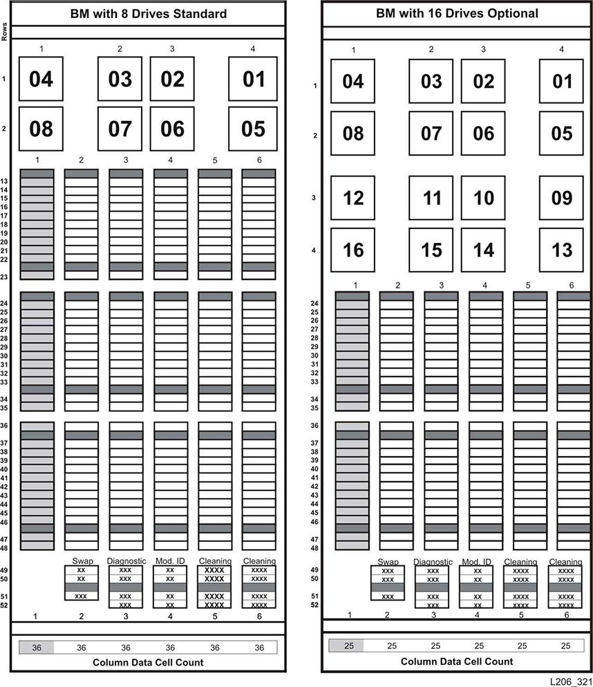

HLI-Adressierung von Bandlaufwerken
Bei der HLI-Adressierung werden Bandlaufwerke mit einer Laufwerks-ID anstatt mit einem Zeilenwert definiert. Die Adressierung lautet LSM, Feld, Laufwerks-ID, Säule (siehe Hardwarenummerierung des Bandlaufwerks). Bei HLI werden Laufwerke anhand des jeweiligen Feld- und Laufwerkswertes unterschieden. LSM und Säule haben immer den Wert 0.
Hinweis:
Abbildung E-5 wird von der Laufwerkseite (Rückseite) der Bibliothek aus betrachtet.
Abbildung E-5 HLI-PRC-Adressierung von Bandlaufwerken (von der Rückseite der Bibliothek aus betrachtet)
HLI-Nummerierung von Laufwerksschächten

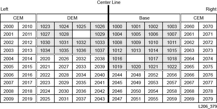

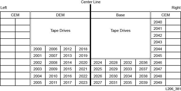

FC-SCSI-Elementnummerierung
Hinweis:
Wenn die Bibliothekskonfiguration geändert wird, kann die Bibliothek möglicherweise Elementnummern neu zuweisen.
Bei der FC-SCSI-Elementnummerierung hat jede aktive Komponente in der Bibliothek eine eindeutige Element-ID. Die SCSI-Elementnummerierung besteht aus drei Elementtypen:
  • Speicherelemente (aktive Speichereinschubfächer)
    • Beginnt bei 2000.
    • Nummerierung erfolgt von oben nach unten, von links nach rechts und von hinten nach vorne.
  • Import-/Exportelemente (Rotations-CAPs)
    • Beginnt beim äußersten linken CAP in der Bibliothek bei 10. Speicher- und Import-/Exportelemente werden fortlaufend nach Einschubfach nummeriert. Es werden keine Einschubfächer übersprungen.
    • Nummeriert von oben nach unten, von links nach rechts (siehe Abbildung E-9)
  • Datenübertragungselemente (Laufwerke)
    • Wird beginnend bei 1000 für jedes installierte Laufwerk hochgezählt.
    • Die Nummerierung erfolgt von links nach rechts, von oben nach unten beginnend an der Mittelachse im Grundmodul und wird im DEM fortgesetzt, sofern installiert.
      Hinweis:
      Beim Hochfahren der Bibliothek werden keine leeren Laufwerksschächte in die Elementnummernfolge aufgenommen. Backupanwendungen offener Systeme tolerieren keine Datenübertragungselemente, die beim Hochfahren der Bibliothek nicht reagieren oder nicht reagieren können.
Standard-SCSI-Nummerierung
Hinweis:
Bei dem Standardnummerierungsmuster wird von einer nicht-partitionierten Bibliothek mit der Standardkapazitätskonfiguration "von links nach rechts" ausgegangen.

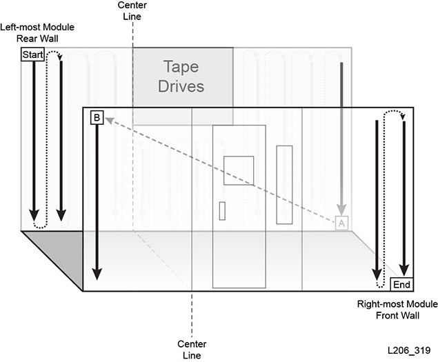

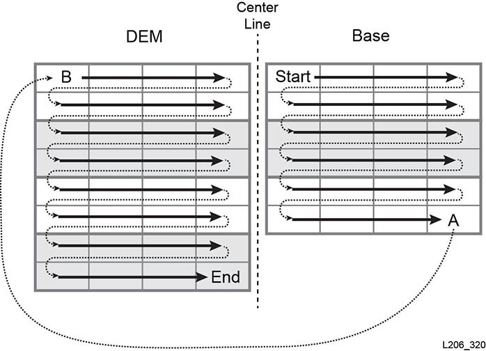

Standardnummerierungsschema für SCSI-Speicherelemente (Kassetten)
  1. Die Nummerierung beginnt bei 2000 am oberen linken Einschubfach an der Rückwand des äußersten linken Moduls.
  2. Die Nummerierung erfolgt fortlaufend von oben nach unten und von links nach rechts.
  3. Wenn die Nummerierung am letzten Einschubfach an der Rückwand ankommt, wird sie an der Stirnwand des äußersten linken Moduls fortgesetzt (von A nach B in Abbildung E-6).
  4. Die Nummerierung wird fortlaufend von oben nach unten und von links nach rechts fortgesetzt und endet am unteren rechten Einschubfach des äußersten rechten Moduls.
Abbildung E-6 SCSI-Speicherelementnummerierung
Standardadressierungsreihenfolge in einer FC-SCSI-Bibliothek

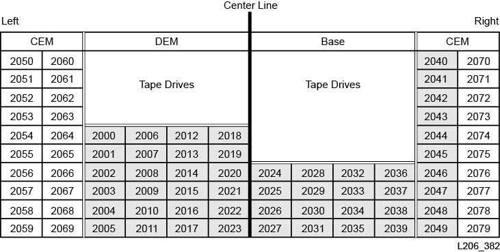

Standardnummerierungsschema für SCSI-Datenübertragungselemente (Laufwerke)
  1. Die Nummerierung beginnt am oberen linken Laufwerksschacht im Grundmodul.
  2. Die Nummerierung erfolgt fortlaufend von links nach rechts und von oben nach unten (leere Laufwerkschächte werden übersprungen).
  3. Wenn die Nummerierung den unteren rechten Laufwerkschacht im Grundmodul erreicht, wird sie im Laufwerkserweiterungsmodul fortgesetzt (von A nach B in Abbildung E-7).
  4. Die Nummerierung wird fortlaufend von links nach rechts und von oben nach unten fortgesetzt und endet am unteren rechten Einschubfach des DEM.
Abbildung E-7 Nummerierung der SCSI-Datenübertragungselemente (von der Stirnseite der Bibliothek aus betrachtet)
Standardadressierungsreihenfolge von Laufwerken für FC-SCSI

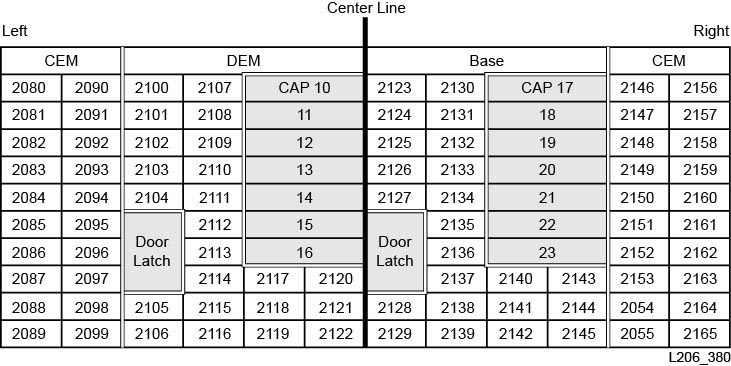

Standardnummerierungsbeispiel
Hinweis:
Die Bibliothek in diesem Beispiel wurde vereinfacht. Sie ist keine genaue Darstellung einer SL3000.
Die Beispielbibliothek umfasst:
  • Vier Module: ein Grundmodul, ein DEM und zwei CEMs
  • 166 Einschubfächer für Datenkassetten: von 2000 bis 2165 durchnummeriert
  • 40 Bandlaufwerkschächte (zwei Bandlaufwerke fehlen, in jedem Modul eines): von 1000 bis 1037 durchnummeriert
  • Zwei CAPs mit je sieben Einschubfächern: von 10 bis 23 durchnummeriert
Die Standardnummerierung wird in den Abbildungen unten dargestellt.
Abbildung E-8 Standard-SCSI-Elementnummerierung - Rückwand (von Stirnseite der Bibliothek aus betrachtet)
Beispiel für SCSI-Elementnummerierung
Abbildung E-9 Standard-SCSI-Elementnummerierung - Stirnwand (von Stirnseite der Bibliothek aus betrachtet)
Beispiel für FC-SCSI-Elementnummerierung
SCSI-Nummerierung in nicht-partitionierter Bibliothek mit benutzerdefinierter Kapazität
Nach der Aktivierung eines Bereichs der Bibliothek beginnt die Nummerierung mit dem Einschubfach ganz außen links auf der Rückwand innerhalb des aktiven Bereichs. Das Nummerierungsschema folgt dann für alle aktiven Einschubfächer dem unter Standardnummerierungsschema für SCSI-Speicherelemente (Kassetten) definierten Muster. Inaktive Zellen werden hingegen übersprungen.
Wenn Sie später zusätzliche Kapazität aktivieren, ändert sich die SCSI-Nummerierung der vorher aktivierten Einschubfächer nicht. Die Bibliothek hängt die SCSI-Nummerierung für neu aktivierte Einschubfächer an.
Wenn Sie Bandlaufwerke hinzufügen, weist die Bibliothek die Nummerierung der SCSI-Datenübertragungselemente gemäß Standardnummerierungsschema für SCSI-Datenübertragungselemente (Laufwerke) neu zu. Anschließend wird die Bibliothek neu gestartet.
Beispiel für benutzerdefinierte Kapazitätsnummerierung
Hinweis:
In diesem Beispiel aktiviert der Benutzer 50 Einschubfächer, beginnend mit dem DEM. Daher beginnt die SCSI-Speicherelementnummerierung bei 2000, ausgehend von dem ersten aktiven Einschubfach im DEM oben links (siehe Abbildung E-10).
Abbildung E-10 SCSI-Elementnummerierung für benutzerdefinierte Kapazität - Rückwand
Zu einem späteren Zeitpunkt aktiviert der Benutzer die restlichen 30 Einschubfächer in der Bibliothek. Die Bibliothek nummeriert die Einschubfächer ab 2050 in der oberen linken Ecke des CEM (siehe Abbildung E-11 unten).
Abbildung E-11 Angehängte SCSI-Elementnummerierung für hinzugefügte Kapazität - Rückwand
SCSI-Nummerierung in einer partitionierten Bibliothek
Wenn Sie eine Partition definieren, beginnt die Nummerierung mit dem äußersten linken Einschubfach auf der Rückwand innerhalb der Partition. Das Nummerierungsschema folgt für alle aktiven Einschubfächer dem in Standardnummerierungsschema für SCSI-Speicherelemente (Kassetten) definierten Muster. Inaktive Einschubfächer sowie Einschubfächer außerhalb der Partition werden hingegen übersprungen. Daher wird die Elementnummerierung innerhalb von jeder Partition fortlaufend vorgenommen, auch dann, wenn die Einschubfachpositionen für die Partition nicht nebeneinander liegen.
Wenn Sie der Partition weitere Ressourcen zuweisen, ändert sich die SCSI-Nummerierung der vorher nummerierten Elemente in der Partition nicht. Die Bibliothek hängt die SCSI-Nummerierung für neu aktivierte Einschubfächer oder neu in die Partition eingefügte Bandlaufwerke einfach hinten an.
Die Hardwarenummerierung wird von der HBC-Controllerkarte zugewiesen. Sie wird zur Identifizierung eines Einschubfachs im Bandlaufwerk verwendet. Die Karte weist jedem Laufwerkeinschubfach automatisch eine Zahl zwischen 1 und 56 zu.
Hinweis:
Abbildung E-12 wird von der Laufwerkseite (Rückseite) der Bibliothek aus betrachtet.
Abbildung E-12 Physische Hardwarenummerierung von Bandlaufwerken (von der Rückseite der Bibliothek aus betrachtet)
Physische Hardwarenummerierung von Laufwerksschächten

Abbildung E-14 Grundmodul, Rückwand
Grundmodul, Wanddiagramm, Rückwand
Abbildung E-15 Grundmodul, Rückwand mit 24 Laufwerken
Grundmodul, Wanddiagramm, Rückwand mit 24 Laufwerken

Abbildung E-20 Kassettenerweiterungsmodul, Stirnwand
CEM-Stirnwand
Abbildung E-21 Kassettenerweiterungsmodul, Rückansicht
CEM-Rückwand
Abbildung E-22 Erweiterungsmodul zum Parken, links
Linke PEM-Rück- und Stirnwände
Abbildung E-23 Erweiterungsmodul zum Parken, rechts
Rechte PEM-Rück- und Stirnwände
Abbildung E-24 Zugriffserweiterungsmodul, links
Linke AEM-Stirn- und Rückwände
Abbildung E-25 Zugriffserweiterungsmodul, rechts
Rechte AEM-Stirn- und Rückwände
