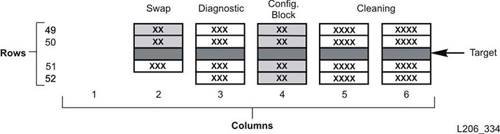

Verwenden von reservierten Systemeinschubfächern
Sowohl das Grundmodul als auch das DEM verfügen über reservierte Systemeinschubfächer im unteren Bereich der Rückwand. In reservierten Einschubfächern werden Diagnose- und Reinigungskassetten gelagert, die mit SLC und dem Modulkonfigurationsblock importiert wurden. Lagern Sie keine Datenkassetten in den reservierten Systemeinschubfächern.
Abbildung 9-1 Position von reservierten Systemzellen
Adressierung reservierter Systemzellen
