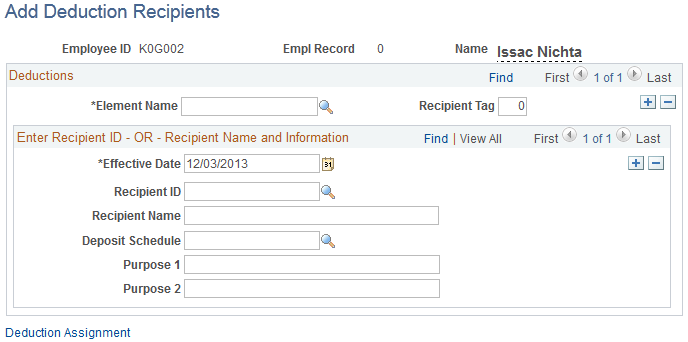

控除受取人追加ページ (GP_RCP_PYE) を使用して、個別の受取人を控除および受給者にリンクします。
特定受給者の控除の一般受取人を上書きします。

画像: 控除受取人の追加ページ
次の例では、控除受取人追加ページのフィールドおよびコントロールを説明します。
フィールドまたはコントロール |
定義 |
| エレメント名 |
受取人情報を定義する控除を選択します。 |
| 受取人タグ |
受取人タグを入力します。タグは、個人受取人について控除の複数変換および控除の単一変換に使用されます。特定の受給者に 1 つまたは複数の受取人タグを設定することが可能です。タグは受取人 ID または受取人名に関連付けられます。受取人タグは数字で表示されます。"個人" の控除受取人に関連付けられた受取人タグの値は、ゼロより大きくする必要があります。これにより、一般控除受取人を個人受取人と共にこの従業員に割り当てる必要がある場合、ゼロの受取人タグが使用可能になります。支給も控除も割り当てられていないと、換算金額が追加されます。 |
| 受取人 ID |
事前に設定されている受取人の受取人 ID を選択します (受取人の設定は、控除受取人コンポーネントを使用します)。新しい受取人を定義するには、このフィールドを空白のままにして、[受取人名] フィールドに値を入力します。既に設定されている受取人を選択すると、[受取人 ID] フィールドの隣に受取人名が表示されます。受取人名のリンクをクリックして控除受取人定義 (RECIPIENT) コンポーネントにアクセスすると、受取人の詳細情報を表示、更新できます。 |
| 受取人名、銀行口座情報 |
新しい受取人を定義する場合は、受取名を入力します。このフィールドに値を入力すると、[銀行口座情報] リンクが表示されます。[銀行口座情報] リンクをクリックすると、受取人情報ページにアクセスします。このページから支払方法や受取人の銀行口座情報を入力します。 |
| 振込スケジュール |
受取人の振込スケジュールを選択します。 |
| 目的 1、目的 2 |
銀行振込ファイルに含まれる情報 (銀行送金番号、名称など) を入力します。 |
| 控除割当 |
[控除割当] リンクをクリックすると、支給と控除の割当ページにアクセスします。 |

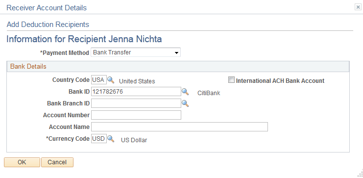

受取人情報ページ (GP_RCP_PYE_SP) を使用して、新しい受取人の銀行口座情報を定義します。
ナビゲーション
控除受取人の追加ページの [銀行口座情報] リンクをクリックします。
画像: 受取人情報ページ
次の例では、受取人情報ページのフィールドおよびコントロールを説明します。
このページにあるフィールドは、控除受取人定義ページにあるフィールドと同じです。
