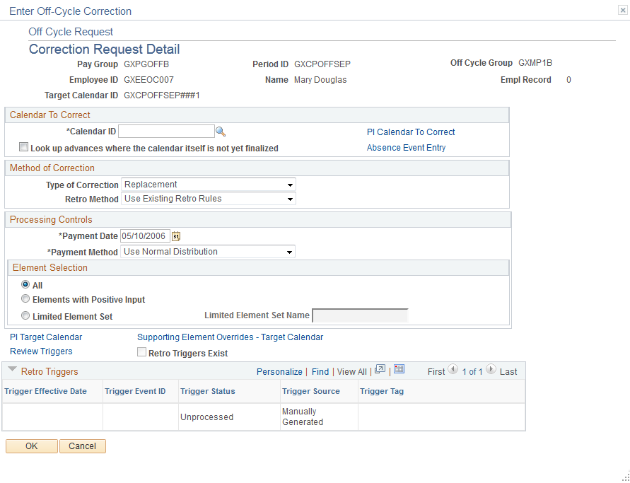

訂正リクエスト詳細ページ (GP_OFFCYCLE_C_SEC) を使用して、給与計算結果の訂正指示を入力します。
ナビゲーション
オフサイクル リクエスト ページの [訂正するカレンダー] セクションの [訂正詳細] アイコンをクリックします。
画像: 訂正リクエスト詳細ページ
次の例では、訂正リクエスト詳細ページのフィールドおよびコントロールを説明します。
注: このページで入力に使用できるフィールドは、このタイプのオフサイクル トランザクションに対して作成された設定に応じて異なります。
このページ画面は、設定が作成されていない場合のページを示します。
「オフサイクル設定について」を参照してください。
フィールドまたはコントロール |
定義 |
| カレンダー ID |
訂正対象のカレンダーを選択します。 |
| 最終決定されていないカレンダー (前払処理済) を検索 |
オンサイクル カレンダー自体がまだ最終決定されていないが、この受給者に対してカレンダーが前払いとして既に処理されている場合、このフィールドを選択すると、そのカレンダーが選択されて訂正されます。 |
| 訂正する PI カレンダー |
このリンクをクリックすると、ポジティブ入力ページにアクセスします。 |
| 休暇欠勤イベント入力 |
このリンクをクリックすると、休暇イベント入力ページにアクセスします。 |
| 訂正タイプ |
訂正のタイプを入力します。有効値は [置換] および [強制取消] です。 注: 取り消し処理の際には、支給を無効にする必要があります。銀行振込の最終決定後に "カレンダー グループ別支給額の確認" コンポーネントを使用するか、支給の手動照合ページで照合目的を指定する際に、支給を無効にできます。これは、自動的には処理されません。 「銀行振込について」、「支給の手動照合ページ」を参照してください。 |
| 遡及方法 |
この訂正タイプで使用する遡及方法を入力します。有効値は [既存の遡及ルールを使用] および [強制訂正] です。 |
| 支給日 |
値を入力しない場合は、オフサイクル リクエスト ページからのデフォルト値が使用されます。この日付は、有効日付きルールの選択、および適切な時間枠への結果の割り当て (月間、四半期、および年間残数) を制御します。 |
| 支払方法 |
訂正の支払い方法を選択します。 |
| エレメント選択 |
この訂正で処理するエレメントを選択します。 注: 強制取消訂正では、[エレメント選択] を使用して入力することはできません。 |
| PI ターゲット カレンダー |
| サポート エレメント上書き - ターゲット カレンダー |
このリンクをクリックすると、受給者カレンダー上書きページにアクセスします。 |
| トリガ確認 |
このリンクをクリックすると、遡及トリガの表示、編集、追加を行うことができます。 |
| 遡及トリガあり |
訂正対象のカレンダーの支給期間終了日またはそれ以前にトリガがあり、そのトリガが、オフサイクル グループの支給グループに関連付けられた国と同じ国を表している場合、このチェック ボックスがオンになります。チェック ボックスがオフの場合は、手動でトリガを作成するか、データに対する訂正を作成してトリガを作成する必要があります。 |
| 遡及トリガ |
訂正と同じ国に関連付けられている遡及トリガのリストが表示されます。 |
