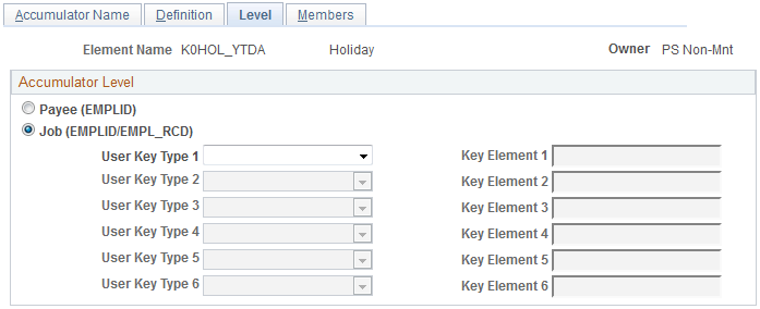

累計 - レベル ページ (GP_ACCUMULATOR_1) を使用して、累計のキーを指定します。
画像: 累計 - レベル ページ
次の例では、累計 - レベル ページのフィールドおよびコントロールを説明します。
累計 - レベル ページ
フィールドまたはコントロール
定義
受給者 (従業員 ID)
受給者の全ての職務の結果を一緒に累計に保存する場合に選択します。これがデフォルトの設定です。
職務 (従業員 ID/雇用レコード番号)
従業員 ID/雇用レコード番号をキーとして、受給者が保持する各職務の結果を個別の累計に保存する場合に選択します。
ユーザー キー タイプ
1 つの累計に 6 個までのユーザー キーを定義できます。ユーザー キーによって、累計を雇用レコードより細かいレベルで追跡管理できます。たとえば、契約番号または会社別に従業員の年間累計支給額を追跡管理できます。
ユーザー キーのエレメント タイプを入力します。有効な値は、[変数] と [システム エレメント] です。
キー エレメント
これらのフィールドを使用して、累計キーとして使用するエレメントを選択します。たとえば、会社別に累計を追跡管理するには、ユーザー キーとしてシステム エレメント COMPANY を選択し、それぞれの所在地の従業員に対して個別に累計されている数字を管理します。
以下のガイドラインに従います。
  • 従業員データは、異なる国の支給グループや支給元にまたがって累計されません。このため、COUNTRY をユーザー キーに指定しても意味がありません。
  • キーの値は半角で 25 文字まで入力でき、文字、日付、または整数を使用できます。ユーザー キーを選択する前に、これらの値が結果テーブルにどのように保存されているのかを把握しておく必要があります。
  • 10 進数および金額のエレメントをユーザー キーとして使用することは可能ですが、整数のみが使用され、小数点以下は無視されます。負の値は正の値に変換されて保存されます。

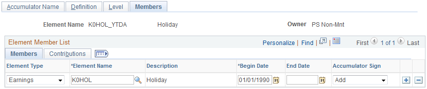

メンバー ページ (GP_ACCUMULATOR_3) を使用して、累計に含まれるエレメントのリストを定義します。
画像: メンバー ページ
次の例では、メンバー ページのフィールドおよびコントロールを説明します。
メンバー ページ
メンバー
[メンバー] タブをクリックします。
このタブのフィールドを使用して、累計の合計に含まれるエレメントを指定します。
フィールドまたはコントロール
定義
エレメント タイプ
エレメント タイプのリストから選択します。値は、[休暇付与]、[アレイ]、[自動割当]、[ブラケット]、[控除]、[デュレーション]、[支給]、[フォーミュラ]、セグメント累計、システム エレメントおよび [変数] です。
エレメント名
この累計の合計に含まれるエレメントを選択します。1 つのエレメントを複数の累計に含めることも、また累計を他の累計に含めることも可能です。
開始日、終了日
メンバーの累計への累積を開始および終了する時期を指定します。
このフィールドが空白の場合は、そのエレメントが有効である限り、累計は引き続き更新されます。
累計指示
エレメントが累計に加算されるのか減算されるのかを指定するために、[加算] または [減算] を選択します。

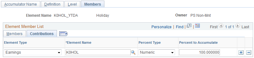

累計値
[累計値] タブをクリックします。
画像: 累計 - メンバー ページ: [累計値] タブ
次の例では、累計 - メンバー ページの [累計値] タブのフィールドおよびコントロールを説明します。
[メンバー] タブで選択したエレメントが一覧表示されます。
フィールドまたはコントロール
定義
パーセント タイプ、累計率
エレメントの値のうち、どれだけをこの累計に自動的に加算または減算するのかを指定します。値は以下のとおりです。
[数値]: パーセント (最大値は 100) を指定する場合は、このオプションを選択します。[累計率] フィールドにパーセントを入力します。
[変数] または [フォーミュラ]: 累積または差し引く値を返す変数またはフォーミュラ エレメントを指定する場合に選択します。[エレメント名] フィールドで、使用する変数名またはフォーミュラ名を選択します。
