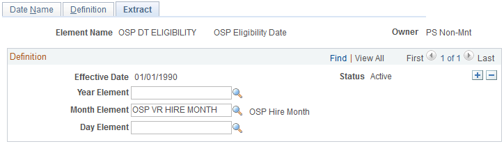

抽出ページ (GP_DATE_EXTRACT) を使用して、日付の定義ページで入力したエレメントに固有の識別子を割り当て、年、月、日のフィールドの値を個別に、または一緒に再利用できるようにします。
ナビゲーション
画像: 抽出ページ
次の例では、抽出ページのフィールドおよびコントロールを説明します。
フィールドまたはコントロール |
定義 |
| 年エレメント、月エレメント、日エレメント |
必要に応じて、"年"、"月"、および "日" を抽出する変数を選択します。 たとえば、日付エレメントの変換結果の "年" の値だけが必要だとします。YEAR という変数を作成し、[年エレメント] フィールドで選択します。ここで、日付エレメントが 2008 年 1 月 10 日に変換されるとします。値 2008 が YEAR 変数に格納されます。 値がセットされた YEAR 変数は、新しい日付を作成する日付フォーミュラなどで使用することができます。 |
