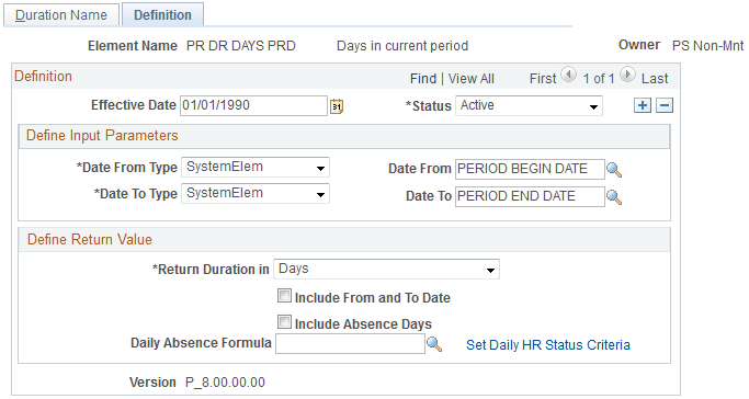

デュレーション - 定義ページ (GP_DURATION) を使用して、2 つの日付の間の日数、月数、年数を定義します。
画像: デュレーション - 定義ページ
次の例では、デュレーション - 定義ページのフィールドおよびコントロールを説明します。
デュレーション - 定義ページ
フィールドまたはコントロール
定義
開始日タイプ、終了日タイプ
[開始日] および [終了日] フィールドのエレメント タイプを選択します。有効値は、[変数]、[日付]、[カレンダー日]、[システム エレメント]、[フォーミュラ]、および [ブラケット] です。
開始日、終了日
デュレーション計算の対象となる最初と最後の日付を定義します。
日付を返すエレメント名を選択します。
[開始日] の日付が [終了日] の日付と同じか後の日付の場合、デュレーション エレメントはゼロに変換されます。
デュレーションの単位
デュレーションの戻り値の単位を選択します。有効値は以下のとおりです。
  • [年]: このオプションを選択すると、デュレーションの戻り値は年数になります。これがデフォルト値です。
  • [月]: このオプションを選択すると、デュレーションの戻り値は月数になります。
  • [日]: このオプションを選択すると、デュレーションの戻り値は日数になります。
    [日] を選択すると、[開始日/終了日を含む] チェック ボックスおよび [休暇欠勤日数を含む] チェック ボックスが使用できるようになります。
    [開始日/終了日を含む] チェック ボックスをオンにすると、開始日と終了日が計算の対象となります。
    たとえば、開始日が 2006 年 2 月 1 日、終了日が 2006 年 2 月 5 日の場合、[開始日/終了日を含む] チェック ボックスをオンにすると、計算結果は 5 日になります。[開始日/終了日を含む] チェック ボックスをオフにすると、終了日は無視され、計算結果は 4 日になります。この場合、[休暇欠勤日数を含む]、または [日次 HR ステータス条件の設定] の指定に対しても、終了日は無視されます。
    ([日] 選択して [開始日/終了日を含む] をオフにすると、開始日と終了日が同じ場合は値 0 が返されます。[開始日/終了日を含む] をオンにすると、値 1 が返されます。)
小数でデュレーションを返す
デュレーションの結果を小数形式で取得する場合は、このチェック ボックスをオンにします。
[小数でデュレーションを返す] チェック ボックスをオンにすると、デュレーションは、定義された端数処理ルールの適用後に小数値に変換されます。
[デュレーションの単位] の値によって、結果は以下のようになります。
[年]: 年数と、残りの月数および日数が小数形式で返されます。小数形式で計算するには、日数を 30 で割り、その結果を月数に加算します。次に、月数を 12 で割り、その結果を年数に加算します。たとえば、2 年と 1 か月のデュレーションは、2.08333 の値を返します。
[月]: 月数と、残りの日数 (1 か月に満たない日数) が小数形式で返されます。日数を 30 で割った数が、小数部分となります。
[日]: 無効です。
注: 1 か月は、ある月の最初の日から次の月の最初の日までの期間と定義されています。たとえば、2006 年 1 月 1 日から 2006 年 1 月 31 日までは、1 か月ではなく 30 日です。1 か月にするには、[小数でデュレーションを返す] をオンにします。これにより、30 日 (1 か月と同等) が返されます。[小数でデュレーションを返す] チェック ボックスをオンにしないで月数をカウントすると、結果はゼロになります。
端数処理する日数
このチェック ボックスをオンにすると、端数がその右のフィールドで指定した日数以上の場合に月数が切り上げられます。
端数処理する月数
このチェック ボックスをオンにすると、端数がその右のフィールドで指定した月数以上の場合に年数が切り上げられます。
これらのフィールドを使用して、デュレーションの計算結果に適用する端数処理ルールを指定します。これらのチェック ボックスが両方ともオフの場合、端数処理は行われません。
これらのチェック ボックスのいずれかをオンにすると、指定した値より月数または日数が多い場合には、それぞれ 1 年または 1 か月が加算されます。
たとえば、[デュレーションの単位] が [年] の場合、[端数処理する月数] を選択して「6」を入力すると、計算結果が 3 年 6 か月のデュレーションでは 4 年という値が返されます。
注: 指定した端数処理ルールは、デュレーションを小数に変換する前に適用されます。[小数でデュレーションを返す] チェック ボックスと端数処理オプションをオンにした場合、必要に応じて月数または年数が切り上げられ、小数値はゼロになります。
フィールドまたはコントロール
定義
開始日/終了日を含む
このチェック ボックスをオンにすると、開始日と終了日が計算の対象になります。
休暇欠勤日数を含む
このチェック ボックスをオフにすると、休暇欠勤日数は計算対象から除外されます。たとえば、このチェック ボックスをオフにすると、デュレーションの期間から病欠の日数を引いた値を計算することができます。
[休暇欠勤日数を含む] チェック ボックスをオンにすると、休暇欠勤日数はデュレーションの計算対象になります。
このチェック ボックスは、戻り値の単位として [日] を選択すると、使用可能になります。
注: [休暇欠勤日数を含む] がオフで、[日次休暇欠勤フォーミュラ] が指定されている場合、休暇欠勤日数は自動的に計算対象から除外されます。
日次休暇欠勤フォーミュラ
このフィールドは、戻り値の単位として [日] を選択すると、使用可能になります。
受給者が欠勤した日数を計算対象に含めたり、除外したりするには、休暇欠勤日数を返すフォーミュラを選択します。受給者の休暇欠勤日数を計算対象に含めるには、[休暇欠勤日数を含む] チェック ボックスをオンにします。受給者の休暇欠勤日数を計算対象から除外するには、[休暇欠勤日数を含む] チェック ボックスをオフにします。そうすると、休暇欠勤日数がデュレーションの合計日数から差し引かれます。
このフォーミュラを変換して、開始日と終了日を含む、この期間の休暇欠勤の日次の履歴を取得します。対象となる欠勤日ごとに 1 が返されます。デュレーション プログラムでは、休暇取得プロセスによって出力される休暇欠勤日次データ (GP_RSLT_ABS) の各行に対するフォーミュラの値を累計し、休暇欠勤日が開始日と終了日の間にある全ての行に対するフォーミュラの結果を合計します。終了日は、[開始日/終了日を含む] チェック ボックスがオンの場合にのみ計算の対象となることに注意してください。
フォーミュラには、日数をカウントしたい休暇取得エレメントが指定されている必要があります。たとえば、IF ステートメントで休暇欠勤タイプを使うと、病欠だけを集計できます。
フォーミュラでは、休暇欠勤デュレーション用に特別に設計されたシステム エレメントを呼び出すことができます。これらのエレメント名は、休暇欠勤の日次データの生成に使用するエレメント名と同じですが、サフィックス DU が付加されています。たとえば、ABS END DATE DU というシステム エレメントを、特定の休暇欠勤の休暇欠勤終了日を検索するために使用できます。

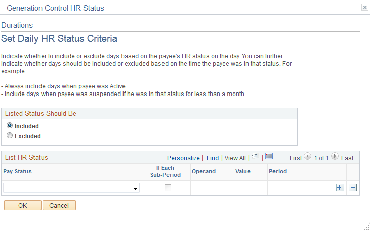

日次 HR ステータス条件の設定
このリンクをクリックして日次 HR ステータス条件の設定ページにアクセスします。このページでは、HR ステータス コードに基づいて、該当ステータスの期間をデュレーション計算の対象としたり、対象から除外することができます。
[休暇欠勤日数を含む] チェック ボックスをオンにして、かつ、ステータス コードに基づいて該当する期間を対象にしたり除外したりする場合、2 つのカウントが別個に変換され、その結果が組み合わされます。たとえば、従業員ステータスがアクティブになっている日数を対象とし、休暇欠勤日数は除外する場合、受給者がアクティブな日数がカウントされ、受給者が欠勤した日数が差し引かれます。
警告 入力したこれら 2 つの指示によっては、日数が二重にカウントされる場合があります。たとえば、アクティブな日数と受給者が病欠の日数を含める場合、受給者がアクティブで病欠した日数は 2 度計算されます。
日次 HR ステータス条件の設定ページ (GP_DUR_STAT_SEC) を使用して、HR ステータス コードに従って、デュレーション計算の対象にしたり、除外する期間を指定します。
画像: 日次 HR ステータス条件の設定ページ
次の例では、日次 HR ステータス条件の設定ページのフィールドおよびコントロールを説明します。
日次 HR ステータス条件の設定ページ
デュレーションの定義ページで、戻り値の単位を [日] にすると、HR ステータス コードに基づいて期間をデュレーションの対象に含めたり、除外したりすることができます。最低期間と最高期間を指定して、範囲を限定することもできます。
フィールドまたはコントロール
定義
リストしたステータスの処置
[対象] または [除外] を選択して、[HR ステータス リスト] グリッドで指定したステータスを計算対象にしたり、対象から除外したりします。ステータスを対象とするか除外するかによって、次のように処理が異なります。
[対象] を選択すると、指定されたステータスに該当する期間はデュレーション計算の対象になります。
[除外] を選択すると、指定されたステータスに該当する期間はデュレーション計算の対象から除外されます。
入力されたステータス コードの組み合わせは、グループとして対象または除外されます。つまり、特定のステータス コードを対象として指定すると、指定されなかったコードは自動的に除外になります。また、特定のコードを除外として指定すると、指定されなかったコードは自動的に対象になります。
指定される期間には、PS_JOB の有効日が含まれます。
サブ期間の定義
以下のフィールドを使用して、デュレーションの対象/除外とする期間をさらに細かく定義します。
フィールドまたはコントロール
定義
右の条件に一致するサブ期間
オンにすると、特定の長さのサブ期間がデュレーションの対象/除外とされます。サブ期間には、受給者のステータスが変更されずにいる連続日数を指定します。
複数のサブ期間をカウントに含めることができるかどうかは、それらのサブ期間が同じ期間内にあるかどうかで決まります。各サブ期間が個々に条件を満たしている場合は、全て一緒に加算されます。期間は 1 つずつ計算されます。期間ごとに、このページで定義した条件がチェックされます。条件に適合すると、その期間は対象または除外と見なされます。条件に適合しない場合、その期間は無視されます。
オペランド
[<]、[<=]、[>]、および [>=] から選択して、その期間がデュレーション計算の対象または除外となるかどうかを決定します。[オペランド] は、[値] および [期間] フィールドと共に使用されます。
値
デュレーションの対象/除外となる年数、月数、日数です。オペランドと共に使用し、デュレーション計算の対象/除外となるステータスの期間の長さを指定します。
期間
前のフィールドで選択した値に対する期間の単位です。[日]、[月]、または [年] から選択します。
