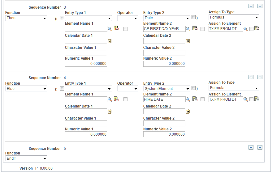

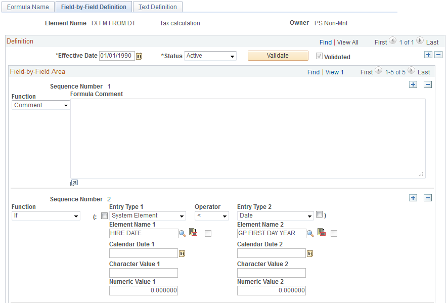

フィールドベース定義ページ (GP_FORMULA1_V2) を使用して、計算で使用するフォーミュラを定義します。
フォーミュラ定義を検証します。
ナビゲーション
画像: フィールドベース定義ページ (1/5)
次の例では、フィールドベース定義ページ (1/5) のフィールドおよびコントロールを説明します。
画像: フィールドベース定義ページ (2/5)
次の例では、フィールドベース定義ページ (2/5) のフィールドおよびコントロールを説明します。
フォーミュラの作成
[フィールド ベース領域] グループ ボックスで、行ごとに演算や結果を指定して、フォーミュラを作成します。
フィールドまたはコントロール |
定義 |
| 関数 |
フォーミュラの関数のタイプ、または修飾子のタイプを選択します。オプションには、[And]、[Average]、[Else]、[Endif]、[Exit]、[If]、[In]、[Maximum]、[Minimum]、[Or]、[Sum]、[Then]、および [コメント] があります。 |
| ( (左かっこ) |
フォーミュラの計算処理をグループ化する場合、オンにします。このチェック ボックスをオンにする場合は、[)] チェック ボックスもオンにする必要があります。かっこを使用してフォーミュラの計算処理をグループ化することにより、計算の順序を指定できます。 |
| 入力タイプ 1、入力タイプ 2、エレメント 1、エレメント 2、カレンダー日付 1、カレンダー日付 2、文字値 1、文字値 2、数値 1、数値 2 |
演算で使用するフィールドの入力タイプを選択します。入力タイプとして [日付]、[カレンダー日]、[文字列]、または [数値] を選択した場合は、対応する "日付値"、"文字値"、または "数値" フィールドに値を入力してください。その他の入力タイプを選択すると、対応する "エレメント" フィールドにプロンプト ビューが作成され、適切なエレメントを検索して指定することができます。 |
| 詳細 |
このアイコンをクリックすると、エレメント N の属性ページにアクセスします。このページで、端数処理ルール、前回の値の選択、およびエレメント ポインタ選択を、フォーミュラで使用するフィールドに割り当てます。エレメント N の属性ページで追加情報を入力すると、入力タイプ フィールドの右にあるチェック ボックスがオンになります。 |
| 演算子 |
入力したオペランドに対して実行する演算子を選択します。次の標準的な演算子が使用できます。空欄にするか、[-]、[*]、[/]、[+]、[<]、[<=]、[<>]、[=]、[>]、および [>=] から選択します。 |
| ) (右かっこ) |
フォーミュラの計算処理をグループ化する場合、オンにします。このチェック ボックスをオンにする場合は、[(] チェック ボックスもオンにする必要があります。かっこを使用してフォーミュラの計算処理をグループ化することにより、計算の順序を指定できます。 |
| 割当先タイプ、割当先エレメント |
エレメントに値を割り当てるには、先に入力タイプを指定してからエレメントを選択します。 たとえば、基礎年金額を定義する BASIC PENSION という名前のフォーミュラがあるとします。このエレメントは、フォーミュラがどのように変換されるかによって 1000 または 1200 に変換されます。エレメント BASIC PENSION に 1000 または 1200 の値を持たせるには、このフォーミュラの [割当先エレメント] に BASIC PENSION を指定する必要があります。BASIC PENSION エレメントは、支給エレメントまたは控除エレメントとして使用することができ、これらの値を持つことになります。 このフォーミュラ エレメントの機能を有効にするには、有効日を指定してフォーミュラを保存する必要があります。 |

フォーミュラの検証
フォーミュラを定義した後は、そのフォーミュラを保存し、構文を検証してフォーミュラを編集します。フォーミュラを変更した場合は常に、検証作業を行います。
フィールドまたはコントロール |
定義 |
| 検証 |
このボタンをクリックすると、フォーミュラの検証が行われます。フォーミュラの検証を行うと、フォーミュラが自動的に保存されます。 |
| 検証済 |
[検証] ボタンをクリックして、フォーミュラの検証に問題がなかった場合、このチェック ボックスがオンになります。 |
注: フォーミュラの変更後に検証処理を行わないまま、そのフォーミュラを使用しているプロセスを実行すると、エラーが発生します。[検証] ボタンをクリックする前にページを保存します。ページはいつでも保存できますが、[検証] ボタンをクリックするまで、データベースに対する検証処理は行われません。[検証] ボタンをクリックすると、フォーミュラの検証と保存が行われます。

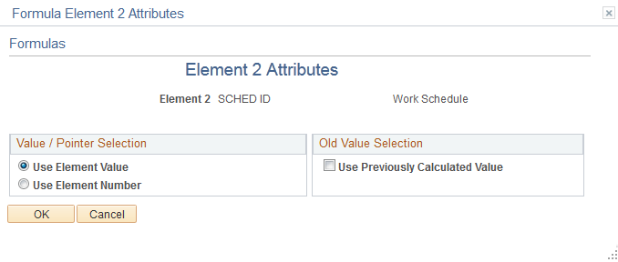

エレメント属性ページ (GP_FORMULA_F1_SEC) を使用して、端数処理ルール、前回の値の選択、およびエレメント ポインタ選択を、フォーミュラで使用するフィールドに割り当てます。
ナビゲーション
フィールド ベース定義ページで、[エレメント属性] ボタンをクリックします。
画像: エレメント属性ページ
次の例では、エレメント属性ページのフィールドおよびコントロールを説明します。
フィールドまたはコントロール |
定義 |
| 端数処理ルール エレメント |
フォーミュラ名ページで選択したエレメントのフィールド フォーマットが [金額]、[10 進数]、または [ポインタ] の場合は、検索結果リストから端数処理ルールを選択します。このフィールドは、これらのフィールド フォーマットのエレメントでのみ表示されます。 端数処理ルールは、入力したオペランドに対してのみ適用されます。エレメント自体は更新されません。影響があるのは計算だけです。 |
値/ポインタ選択
以下のフィールドを使用して、フォーミュラのエレメント ポインタを定義します。
フィールドまたはコントロール |
定義 |
| エレメント値を使用 |
このオプションを選択すると、計算でエレメントの値が使用されます。 |
| エレメント番号を使用 |
デフォルト値は [エレメント値を使用] です。エレメントの番号を使用するフォーミュラを作成することもできます。 このオプションを選択すると、現在の値ではなくシステムの識別番号、つまりエレメント番号を使用してエレメントが参照されます。 たとえば、差し押さえを計算するフォーミュラがあるとします。しかし、差し押さえの計算方法は受給者によって異なります。このフォーミュラでエレメント ポインタを使って、エレメントの識別番号でエレメントを参照するようにすると、受給者ごとの差し押さえの数やタイプに合わせてフォーミュラを記述し直さずに済みます。エレメント ポインタでエレメントを参照すると、そのエレメントの現在の値を取得できるので、このフォーミュラで受給者に合った計算が可能になります。 |
前回の値の選択
フィールドまたはコントロール |
定義 |
| 前回の計算値を使用 |
前回計算した値を使用する場合は、このチェック ボックスをオンにします。 |

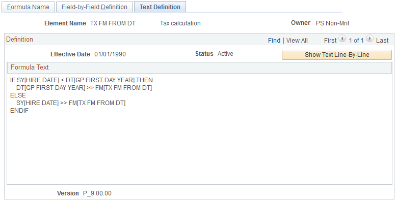

テキスト定義ページ (GP_FORMULA2_V2) を使用して、フォーミュラを表示し、問題がないか確認します。
ナビゲーション
画像: テキスト定義ページ
次の例では、フォーミュラ - テキスト定義ページのフィールドおよびコントロールを説明します。
テキスト定義ページを使用して、フィールドベース定義ページで作成したフォーミュラを確認します。誤りがある場合は、フォーミュラ - フィールド ベース定義ページに戻ってフォーミュラを修正します。
フィールドまたはコントロール |
定義 |
| 行ごとにテキストを表示 |
フィールドベース定義ページで作成したフォーミュラのテキストを、入力したとおり 1 行ずつ表示する場合にクリックします。 これは、エラーのあるフォーミュラをトラブルシューティングする際に便利です。SaveEdit により生成されたエラーが、テキスト内、およびページの下に表示されるエラー メッセージで特定されます。 注: 行ごとに表示される場合、各行の先頭には行番号が表示され、表示されるフォーミュラ テキストの行に合わせてエラーの場所が更新されます。 |
