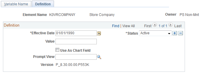

変数 - 定義ページ (GP_VARIABLE) を使用して、変数名ページで指定したフィールド フォーマットに従って、変数の値を定義します。
画像: 変数 - 定義ページ
次の例では、変数 - 定義ページのフィールドおよびコントロールを説明します。
変数 - 定義ページ
フィールドまたはコントロール
定義
値
この変数に割り当てる値を入力します。
割り当てる値のタイプは、変数名ページで指定したフォーマット タイプによって異なります。
チャートフィールドとして使用
この変数エレメントをチャートフィールドとして使用する場合は、[チャートフィールドとして使用] チェック ボックスをオンにします。チャートフィールドは、PeopleSoft 一般会計で使用されます。このチェック ボックスをオンにすると、[プロンプト ビュー名] フィールドが必要になります。
プロンプト ビュー名
この変数と関連付けるレコードを指定します。レコードの名前は、GL マッピング ページで列見出しとして表示されます
