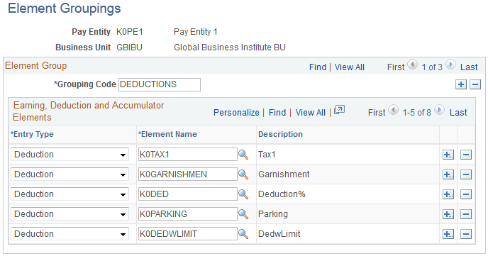

エレメント グループ化ページ (GP_GL_GROUP) を使用して、特定の支給元およびビジネス ユニット用に、類似の支給、控除、累計をグループ化して一般会計の勘定科目にマッピングできるようにします。
あらかじめ、チャートフィールド ページに情報を入力しておく必要があります。
画像: エレメント グループ化ページ
次の例では、エレメント グループ化ページのフィールドおよびコントロールを説明します。
エレメント グループ化ページ
グループ コードとは支給、控除、または累計エレメントの属性の 1 つです。エレメントは、一般会計で処理できるように、あらかじめグループ化しておく必要があります。

グループ コード
一般会計に転送するエレメントのグループ コードを入力します。
注: 支給を個別に入力する代わりに、1 つのセグメント累計にまとめ、その累計のグループ コードを作成できます。
支給、控除、および累計エレメント
グループに含める累計、控除、支給の各エレメントについて、入力タイプとエレメント名を選択します。
注: 累計 - 期間ページで累計期間として [セグメント] が指定されている累計だけが選択可能です。

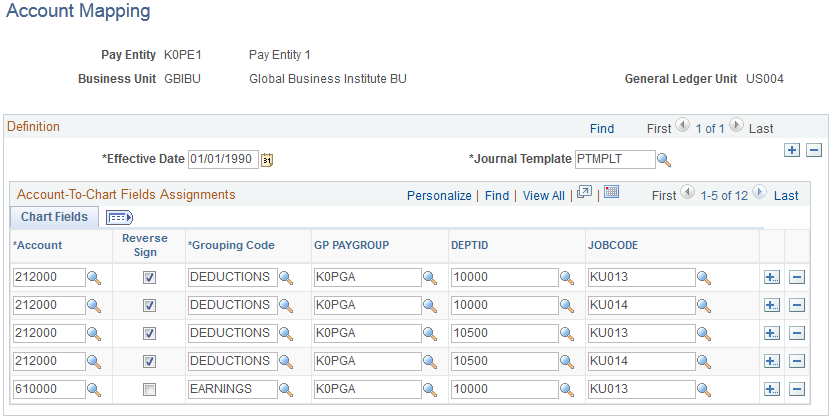

勘定科目マッピング ページ (GP_GL_MAP) を使用して、特定の支給元とビジネス ユニット用に、チャートフィールドとグループ コードを一般会計の勘定科目番号にマッピングします。
グループ コードをあらかじめ定義しておく必要があります。
画像: 勘定科目マッピング ページ
次の例では、勘定科目マッピング ページのフィールドおよびコントロールを説明します。
勘定科目マッピング ページ
一般会計に送信する支給、控除、累計額について、その金額に関連付けられているチャートフィールド値の組み合わせを一般会計の勘定科目にマッピングする必要があります。

チャートフィールド
フィールドまたはコントロール
定義
勘定科目
チャートフィールドとグループ コードをマッピングする一般会計の勘定科目番号を選択します。
符号の反転
トランザクションの符号を反転して転記する場合にはチェック ボックスをオンにします。一般的には、純支給額および控除についてはトランザクションを借方ではなく貸方として記録するために符号を反転させ、支給については符号をそのままにしておきます。
グループ コード
一般会計勘定科目にマッピングするコードを選択します。
<エレメント名 1>、<エレメント名 2>、<エレメント名 3>
チャートフィールド ページで選択した各チャートフィールドについてフィールドが表示されます。各フィールド名はソース/使用ページで表示されるプロンプト ビュー名と一致します。
一般会計勘定科目にマッピングするチャートフィールド値を選択します。
異なるチャートフィールド値のセットを同一のグループ コードと一般会計勘定科目との組み合わせに関連付けることができます。
注: 変数には有効日が付いているため、チャートフィールドのプロンプト テーブルには、チャートフィールド指定を解除した変数や現在非アクティブである変数を含めることができます。無効な変数は、手動で削除するか、有効な変数と置き換える必要があります。マッピング フィールドは自動的に更新されません。プロンプト テーブルでは、変数はシステム エレメントの後にリストされます。
複数の勘定科目を同じグループ コードに関連付ける場合は、勘定科目ごとに個別のチャートフィールド値を入力する必要があります。

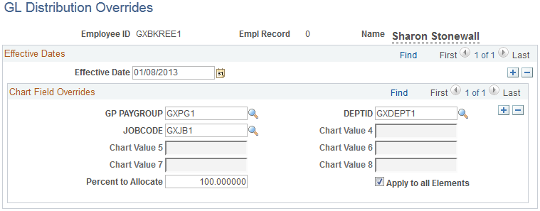

GL 配分上書きページ (GP_GL_DIST) を使用して、従業員の職務レベルでチャートフィールドの値を上書きします。
このページを使用する前にチャートフィールド ページでチャートフィールドの値を定義する必要があります。
画像: GL 配分上書きページ
次の例では、GL 配分上書きページのフィールドおよびコントロールを説明します。
GL 配分上書きページ
このページに入力するデータにより、職務レコードやその他のソース レコードの各チャートフィールド値が上書きされます。
チャートフィールド上書き
この職務について受給者が所属する支給元およびビジネス ユニットにいくつチャートフィールドが設定されているかによって、[チャート値 1] から [チャート値 8] の中で使用可能になるフィールド数が決まります。フィールド名はチャートフィールド エレメント用に選択したプロンプト ビュー名と一致します。
選択した受給者の職務に使用するチャートフィールド値を入力します。

全てのエレメントに適用
同じセットのチャートフィールド上書き値を、受給者のこの職務での全ての支給、控除、セグメント累計に使用する場合は、このチェック ボックスをオンにします。
エレメント指定上書き
チャートフィールド値を上書きする支給、控除、セグメント累計を指定します。上書き値を適用する支給、控除、累計額をパーセントで指定することもできます。
たとえば、OVERTIME という支給エレメントの値を 1000 とします。OVERTIME エレメントの配分率として 25 パーセントを指定すると、[チャートフィールド上書き] グループ ボックスに入力したチャートフィールドの上書き値は支給額 250 に関連付けられます。残りの 75 パーセントには、デフォルトのチャートフィールド値を関連付ける必要があります。

配分率
選択したチャートフィールド値に割り当てる、受給者の支給、控除、セグメント累計の割合をパーセントで指定します。
たとえば、受給者の勤務時間を部門 A と部門 B で分割して、2 つの部門に費用を請求するには、以下の手順に従います。
  • 受給者の部門 A での職務に適用するチャートフィールド値を選択して、[配分率] フィールドに 50 と入力します。
  • 行を 1 行追加して、受給者の部門 B での職務に適用するチャートフィールド値を選択します。
  • [配分率] フィールドに 50 と入力します。
注: 同じエレメントに対して 100 パーセントを超える値を割り当てないでください。
