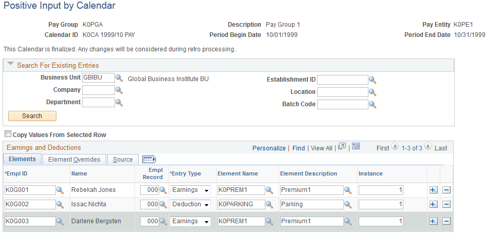

ポジティブ入力 - カレンダー別ページ (GP_PI_GRP_ERNDED) を使用して、同じ支給グループおよびカレンダーの受給者に対して、ポジティブ入力を作成、編集、または表示します。
画像: ポジティブ入力 - カレンダー別ページ
次の例では、ポジティブ入力 - カレンダー別ページのフィールドおよびコントロールを説明します。
ポジティブ入力 - カレンダー別ページ
このページを使って、同じ支給グループおよびカレンダーに関連付けられた複数の受給者に対するポジティブ入力を追加、変更、または表示できます。このページからポジティブ入力を削除することはできません。
