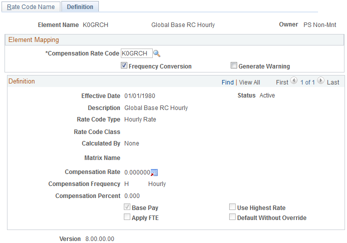

給与レート コード - 定義ページ (GP_RATE_CODE) を使用して、給与レート コード エレメントを作成し、HR 管理で定義された給与レート コードにマッピングします。
また、このページは給与レート コード エレメントの表示およびマッピングの変更にも使用できます。
ナビゲーション
画像: 給与レート コード - 定義ページ
次の例では、給与レート コード - 定義ページのフィールドおよびコントロールを説明します。
フィールドまたはコントロール |
定義 |
| 給与レート コード |
このエレメントにマッピングする HR 管理の給与レート コードを選択します。給与レートコードを選択すると、ページの下半分に、選択した HR 管理の給与レート コードの定義情報が表示されます。この情報は、グローバル ペイロールでは変更できません。 |
| 周期換算 |
このチェック ボックスのデフォルトは、オンです。オンの場合、給与レート コードにより返された値に、自動的に周期換算 (年次化/非年次化) が実行されます。 給与レート コードの値に周期換算をせずにそのまま返す場合は、このチェック ボックスをオフにします。 |
| 警告の作成 |
