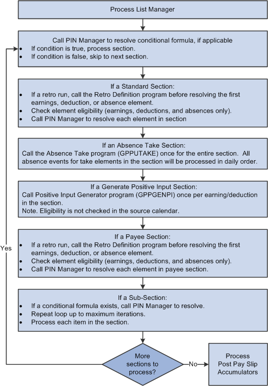

プロセス リスト マネージャは、給与計算のプロセス中に PIN マネージャを呼び出し、プロセス リストにあるエレメントを変換するためのプログラムです。プロセス リストから指定された順序でセクションを 1 つずつ読み込みます。条件式があると、プロセス リスト マネージャから PIN マネージャが呼び出され、条件式が変換されます。フォーミュラの変換結果が 0 である場合、セクションは処理されません。フォーミュラの変換結果が 0 以外の数字である場合は、セクションは処理されます。
画像: プロセス リスト マネージャ
次の図で、給与計算または休暇欠勤の実行中に、プロセス リスト マネージャと PIN マネージャがどのように連携してプロセス リストのセクションが変換されるかを説明します。
プロセス リスト マネージャ
