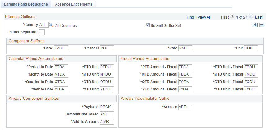

支給/控除ページ (GP_SUFFIX1) を使用して、支給エレメントおよび控除エレメントのコンポーネントと累計に対するサフィックスを、選択した基本言語で定義します。
画像: 支給/控除ページ
次の例では、支給/控除ページのフィールドおよびコントロールを説明します。
支給/控除ページ
フィールドまたはコントロール
定義
国
サフィックスを定義する国を選択します。
国を選択すると、ページのフィールドに、選択した国の言語であらかじめ定義されているサフィックスが自動的に入力されます。このあらかじめ定義されているサフィックスは変更できます。
デフォルト サフィックス セット
エレメント名ページの [使用先] フィールドおよび [国] フィールドで [全ての国] に定義したエレメントで使用されるデフォルト サフィックスを指定するために選択します。
注: このページの [国] フィールドとエレメント名ページの [国] フィールドの指定が一致しない場合、コンポーネントおよび自動作成累計にはデフォルトのサフィックス セットが使用されます。
サフィックス区切り文字
コンポーネント名のサフィックスとエレメント名の区切りとして使用されます。たとえば、支給エレメント EARN1 を作成し、その計算ルールを (ユニット×レート) として定義した場合、EARN1、EARN1_UN、EARN1_RT の 3 つのエレメントが作成されます。この場合、区切り文字はアンダースコア (_) になります。区切り文字には何を指定してもかまいません。このフィールドを空白にしておくこともできます。
サフィックス - コンポーネント、カレンダー期間累計、会計期間累計、サフィックス - 延滞コンポーネント、サフィックス - 延滞累計
特定の国の言語を使用して、コンポーネントまたは自動作成される累計の各タイプに付加されるサフィックスを入力します。

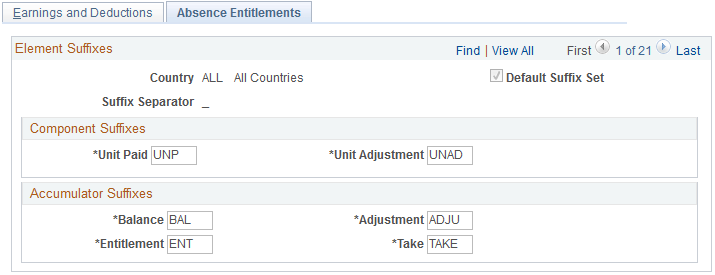

エレメント サフィックス - 休暇付与ページ (GP_SUFFIX2) を使用して、休暇付与エレメントに対するサフィックスを、選択された基本言語で定義します。
画像: エレメント サフィックス - 休暇付与ページ
次の例では、エレメント サフィックス - 休暇付与ページのフィールドおよびコントロールを説明します。
サフィックス - コンポーネント、サフィックス - 累計
休暇付与エレメントに対して自動作成されるコンポーネントおよび累計に付加されるサフィックスを定義します。
