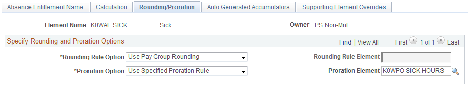

休暇付与 - 端数処理/比例配分ページ (GP_ABS_RND_PRORTN) を使用して、休暇付与エレメントの端数処理および比例配分ルールを定義します。
ナビゲーション
画像: 休暇付与 - 端数処理/比例配分ページ
次の例では、休暇付与 - 端数処理/比例配分ページのフィールドおよびコントロールを説明します。
期間の分割がある場合に、休暇付与ユニットの端数処理や比例配分を行うようにシステムを設定できます。比例配分は周期ベースの休暇付与に限り適用されます。端数処理ルールと比例配分ルールの両方を選択した場合、休暇付与ユニットは比例配分されてから端数処理されます。調整ユニットと補償ユニットに対しては、端数処理または比例配分は行われません。
フィールドまたはコントロール |
定義 |
| 端数処理ルール オプション、端数処理ルール エレメント |
休暇付与ユニットを端数処理する場合、[端数処理ルール オプション] フィールドで次のいずれかの値を選択し、端数処理ルールを指定します。 [支給グループの端数処理使用]: 受給者の支給グループに定義された端数処理ルールが適用されます。 [指定の端数処理使用]: [端数処理ルール エレメント] フィールドで選択する端数処理ルールが適用されます。 |
| 比例配分オプション、比例配分エレメント |
これらのフィールドは、周期ベースの休暇付与に限り適用されます。支給期間が分割されている場合に付与ユニットを比例配分するには、比例配分ルールを下の値から選択します。 [支給グループの比例配分ルール]: 受給者の支給グループに定義された比例配分ルールが適用されます。 [指定の比例配分ルール]: [比例配分エレメント] フィールドで選択する比例配分ルールが適用されます。 |
注: PRORATE システム エレメントを使用すると、分割が行われていない場合でも休暇付与エレメントを比例配分できます。PRORATE の値を Y (Yes) または N (No) に設定し、比例配分をアクティブまたは非アクティブに切り替えます。たとえば、休暇付与エレメントの処理を開始する前に PRORATE を Y に設定するフォーミュラを作成することも可能です。処理が終わった後に、PRORATE システム エレメントを N に再度設定し直します。

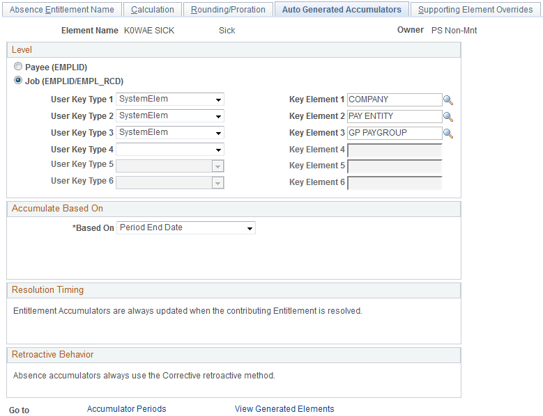

休暇付与 - 自動作成累計ページ (GP_AUTOGEN_ACUM) を使用して、休暇付与残数の追跡管理に使用するユーザー キーと、付与累計の実行時期を指定します。
ナビゲーション
画像: 休暇付与 - 自動作成累計
次の例では、休暇付与 - 自動作成累計ページのフィールドおよびコントロールを説明します。
このページのフィールドは、累計コンポーネントの定義ページにあるフィールドと同一のものです。ここでは、休暇付与エレメントに特有の設定についてのみ説明します。
レベル
フィールドまたはコントロール |
定義 |
| [ユーザー キー タイプ 1] から [ユーザー キー タイプ 6] および [キー エレメント 1] から [キー エレメント 6] |
ユーザーが元の開始日が同じ休暇欠勤イベントを複数入力したとき、その休暇取得エレメントを関連付けて 1 つの休暇欠勤ごとの休暇付与残数を共有する場合、ユーザー キーを選択して次のように設定できます。 ユーザー キーの 1 つに [システム エレメント] を選択し、対応するキー エレメントのフィールドで ORIG BEGIN DATE (元の開始日) を選択します。エレメント <name> の累計期間ページの [期間] フィールドで、[カスタム期間] を選択します。[日付] フィールドで [システム エレメント - 日付] を選択し、[開始日エレメント] フィールドで ORIG BEGIN DATE を選択します。 このようにすると、同じ休暇取得エレメントで休暇欠勤イベントを 2 つ入力し、両方のイベントで元の開始日が同じ場合、2 番目のイベントでは最初のイベントの休暇付与残数が使われます。 |
変換のタイミング
[変換のタイミング] には、休暇付与残数累計が変換される時期が表示されます。オンライン メッセージが示すように、累計に含まれるエレメントがそれぞれ変換されるときに、累計自体も更新されます。この累計は更新される休暇欠勤プロセス リストに含める必要はありません。
遡及処理
[遡及処理] には、遡及処理時の累計の更新方法が表示されます。休暇欠勤累計では常に訂正遡及方法が使用されます。累計の値は、遡及処理でそのメンバー エレメントに対し新しく算出された値で、更新されます。

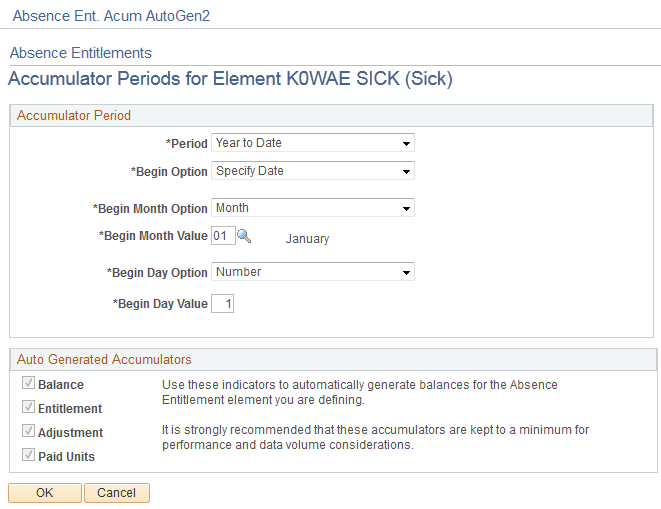

休暇付与 - エレメント <name> の累計期間ページ (GP_AUTOGEN_SEC) を使用して、休暇付与の累期期間の開始日と長さ (月間、年間など) を定義し、休暇付与、調整、休暇取得を追跡する自動作成累計のオプションを選択します。
ナビゲーション
自動作成累計ページの [累計期間] リンクをクリックします。
画像: 休暇付与 - エレメント <name> の累計期間
次の例では、休暇付与 - エレメント <name> の累計期間ページのフィールドおよびコントロールを説明します。
累計期間
フィールドまたはコントロール |
定義 |
| 期間 |
累計を追跡管理する期間を選択します。選択したオプションによって、表示されるフィールドが変化します。オプションは、次のとおりです。 カレンダー期間 [カスタム期間]: このオプションを選択した場合は、[日付] フィールドで値を選択します。 [月間]: このオプションを選択した場合は、[開始オプション] フィールドと [開始日オプション] フィールドで値を選択します。 [四半期]: このオプションを選択した場合は、[開始オプション] フィールド、[開始月オプション] フィールド、および [開始日オプション] フィールドで値を選択します。 セグメント [年間]: このオプションを選択した場合は、[開始オプション] フィールド、[開始月オプション] フィールド、および [開始日オプション] フィールドで値を選択します。 |
| 日付、開始日の値 |
[期間] フィールドで [カスタム期間] を選択した場合、累計期間の開始日を指定するサポート エレメントのタイプを選択します。選択できるのは、[ブラケット - 日付]、[カレンダー日付]、[日付]、[フォーミュラ - 日付]、[システム エレメント - 日付]、[変数 - 日付] です。 ([カレンダー日付] を選択すると、特定の日付を選択できます。[日付] を選択すると日付エレメントを使用できます。) [開始日エレメント] フィールドで、日付を定義するエレメント名を選択します。最初のフィールドで [カレンダー日付] を選択した場合は、日付を選択します。 |
| 開始オプション |
[期間] フィールドで [四半期] または [年間] を選択した場合、累計期間の開始日を定義するサポート エレメントのタイプを選択します。オプションは、次のとおりです。 [指定日]: [開始月オプション] フィールドと [開始日オプション] フィールドで値を選択することで、指定した日付から累計期間が始まります。 [支給元のカレンダーを使用]: 支給元に対して定義されたカレンダーの開始日と同じ日から累計期間が始まります。 [支給元の会計年度を使用]: 支給元に対して定義された会計年度の開始日と同じ日から累計期間が始まります。 支給元のカレンダーと会計年度は、支給元の処理詳細ページで定義します。 |
| 開始月オプション |
このフィールドは、[四半期] または [年間] を選択した場合にのみ表示されます。累計期間を開始する月を選択します。 |
| 開始日オプション |
このフィールドは、[月間]、[四半期]、または [年間] を選択した場合にのみ表示されます。累計期間を開始する月の日にちを選択します。 |
警告 休暇付与プロセスまたは休暇取得プロセスを実行した後、開始月または開始日を変更すると、累計結果が変わるおそれがあります。
自動作成累計
累計が作成されるときに、それぞれの累計の名前にサフィックスが自動的に付加され、その累計が表すもの (残数、休暇付与、調整、休暇取得) を識別できます。たとえば、VACATION という休暇付与エレメントには、VACATION_BAL、VACATION_TAKE などの累計があります。
フィールドまたはコントロール |
定義 |
| 貸借一致 |
デフォルトでオンになっており、受給者に発生した未使用の休暇付与ユニットを追跡管理できるように残数累計が常に作成されます。残数累計が作成されるときに、休暇付与残数累計に算入される 2 つのシステム割り当てエレメント、つまり調整ユニットと取得ユニットも作成されます。 |
| 休暇付与 |
このチェック ボックスをオンにすると、累計期間中に受給者に発生する休暇付与ユニットの合計数 (使用したものも含む) を追跡管理する別の累計が作成されます。 |
| 調整 |
このチェック ボックスをオンにすると、システムにより自動的に割り当てられる調整ユニット エレメント用に、別の累計が作成されます。この累計で全ての調整 (手動/自動調整を含む) を追跡管理します。 |
| 休暇取得 |
このチェック ボックスをオンにすると、システムにより自動的に割り当てられる取得ユニット エレメント用に、別の累計が作成されます。この累計で、累計期間中、受給者が使った休暇付与ユニットの合計数を追跡管理します。 |

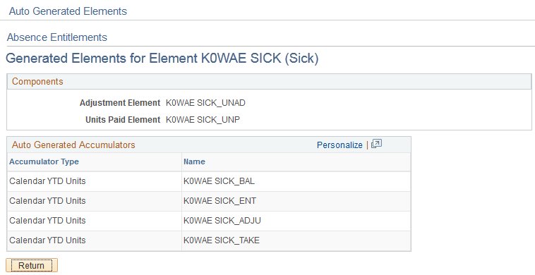

休暇付与 - エレメント <name> の作成済エレメント ページ (GP_ABS_ACM_SEC) を使用して、エレメントの定義保存後に休暇付与エレメントの自動作成累計のリストを参照します。
ナビゲーション
自動作成累計ページの [作成済エレメント表示] リンクをクリックします。
画像: 休暇付与 - エレメント <name> の作成済エレメント ページ
次の例では、休暇付与 - エレメント <name> の作成済エレメント ページのフィールドおよびコントロールを説明します。
休暇付与エレメントの定義を保存したら、自動作成累計のリストを表示できます。
