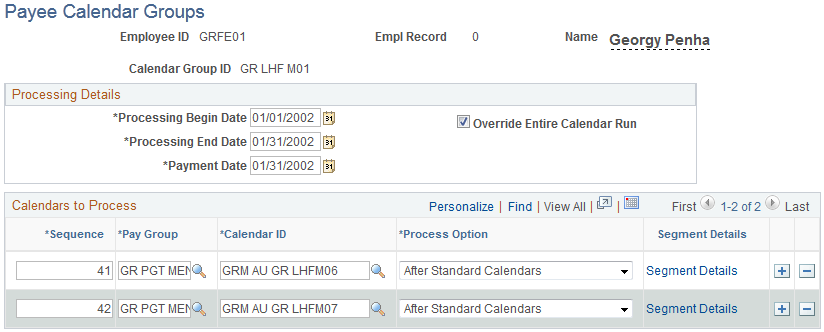

受給者カレンダー グループ ページ (GP_PYE_RUN) を使用して、受給者に固有な処理指示を入力するカレンダーを選択します。

次の例では、受給者カレンダー グループ ページのフィールドおよびコントロールを説明します。
フィールドまたはコントロール |
定義 |
| 処理開始日、処理終了日、支給日 |
処理開始日、処理終了日、および支給日を入力します。これらのフィールドは、(エレメント名ページで [定義の指定日] が [処理開始日]、[処理終了日]、または [支給日] に設定されている) 処理中の有効日付きエレメントに適用されます。 この日付によって、どの有効日ルール (エレメントの定義) をこれらのエレメントに使用するか、エレメントに対しどの期間の累計を更新するかが決まります。 たとえば、支給エレメントに対して定義の指定日が [処理終了日] に設定されているとします。バッチ処理中にそのエレメントが処理される場合、[処理終了日] フィールドに入力した日に有効であったエレメントの定義が使用されます。 [処理開始日] または [処理終了日] が含まれる期間の累計も更新されます。 |
| 上書きカレンダーを実行 |
このチェック ボックスをオンにすると、[処理対象カレンダー] グループ ボックスまたはセグメント詳細ページで指定しているカレンダーまたはセグメントのみが処理されます。 このチェック ボックスがオフの場合は、[処理対象カレンダー] グループ ボックスにリストされている上書きの必要なカレンダーの他に、カレンダー グループに含まれているカレンダーも処理されます。 |
処理対象カレンダー
このグループ ボックスでは、受給者に固有の特別な処理指示の指定が必要なカレンダーを選択します。
フィールドまたはコントロール |
定義 |
| 連番 |
カレンダーの処理順序を決定する番号を入力します。 |
| 支給グループ |
上書きするカレンダーに関連付けられた支給グループを入力します。 |
| カレンダー ID |
上書きするカレンダーを入力します。 |
| 処理オプション |
[上書きカレンダーを実行] チェック ボックスがオフの場合にのみ適用します (つまり、選択したカレンダーだけを上書きします)。カレンダー グループの他の全てのカレンダーの前あるいは後に、上書き指示があるカレンダーの処理を行うかどうかを決める処理オプションを選択します。値は以下のとおりです。[標準カレンダー前]、[標準カレンダー後]、[該当なし]。 たとえば、3 月のカレンダー グループに通常カレンダーと賞与カレンダーが含まれる場合、4 月のカレンダー グループにも同様に含まれます。通常の 3 月および 4 月のカレンダーの上書き入力を作成します。上書き指示のある通常カレンダーを処理するには、賞与カレンダーが処理される前に、[標準カレンダー前] を選択します。カレンダーは、3 月通常、3 月賞与、4 月通常、4 月賞与の順に処理されます。 |
| セグメント詳細 |
