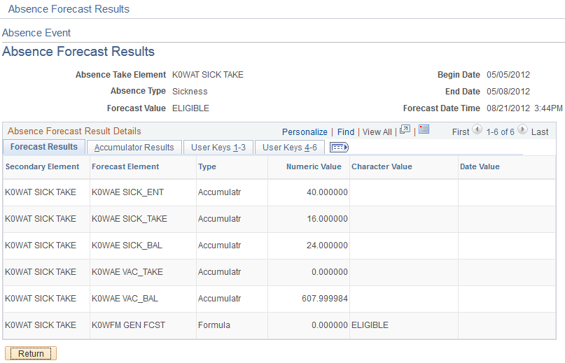

休暇欠勤予測結果ページ (GP_ABS_EVT_FCS_SEC) を使用して、指定された休暇欠勤イベントとそのイベントにマッピングされている全ての取得エレメントに対して実行された予測プロセスの結果を確認します。
画像: 休暇欠勤予測結果ページ
次の例では、休暇欠勤予測結果ページのフィールドおよびコントロールを説明します。
休暇欠勤予測結果ページ
予測結果
このタブには、休暇取得 - 予測ページに表示されている各エレメントに対する予測値が、関連する取得エレメントと共に表示されます。
フィールドまたはコントロール
定義
第 2 エレメント
結果に関連する取得エレメント名が表示されます。たとえば、休暇取得 - 予測ページに表示されている取得エレメント、他のエレメントから割り当てが変更された (リダイレクトされた) 取得エレメント、その取得に関連するマップ先取得エレメントなどがあります。
注: リダイレクト先の休暇取得エレメントは休暇取得 - 超過取得数ページで指定し、マップ先エレメントは休暇取得 - 日数計算フォーミュラ ページで指定します。リダイレクト先の休暇取得エレメントは、他の休暇取得エレメントにリダイレクトすることができます。たとえば、A が B にリダイレクトされ、B が C にリダイレクトされている場合は、C もこのフィールドに表示されます。
予測エレメント名、タイプ
値が予測されたエレメントの名前とそのタイプが表示されます。
予測の値は、休暇取得 - 残数照会ページにリストされている各エレメントに対して表示されます。

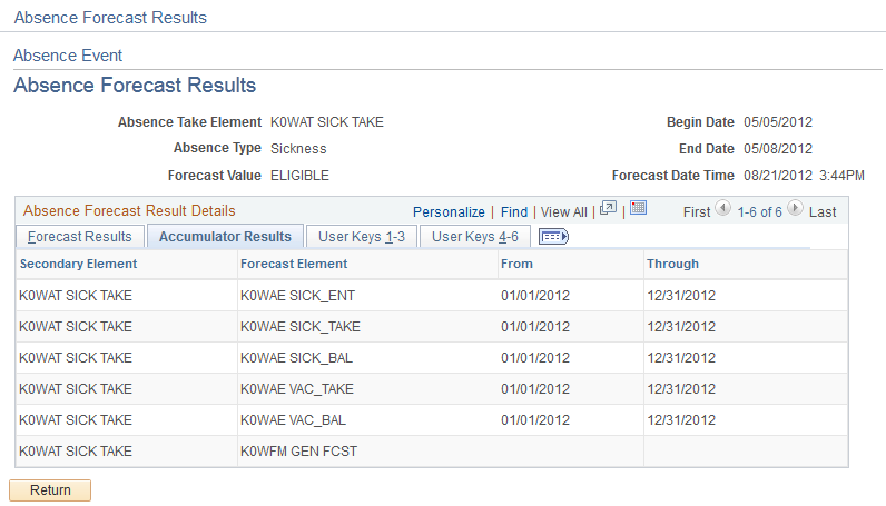

累計結果
[累計結果] タブをクリックします。
画像: 休暇欠勤予測結果ページ - 累計結果タブ
次の例では、休暇欠勤予測結果ページ - [累計結果] タブのフィールドおよびコントロールを説明します。
休暇取得 - 予測ページにある [予測結果エレメント リスト] に含まれる累計データに関して、累計期間の開始日と終了日が表示されます。

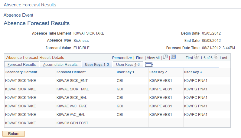

ユーザー キー
[ユーザー キー 1-3] タブまたは [ユーザー キー 4-6] タブをクリックします。
画像: 休暇欠勤予測結果ページ - ユーザー キー タブ
次の例では、休暇欠勤予測結果ページ - [ユーザー キー] タブのフィールドおよびコントロールを説明します。
休暇取得 - 予測ページにある [予測結果エレメント リスト] に含まれる累計データに関して、累計のユーザー キーの値が表示されます。

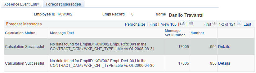

予測メッセージ ページ (GP_ABS_FCST_MSG) を使用して、予測プロセスの実行中に作成されたメッセージを確認します。
画像: 予測メッセージ ページ
次の例では、予測メッセージ ページのフィールドおよびコントロールを説明します。
予測メッセージ ページ
フィールドまたはコントロール
定義
計算ステータス
処理中にエラーまたは警告が発生した場合、発生したフェーズを示します。
メッセージ テキスト
メッセージの内容とその他の関連情報が、省略された形で表示されます。
