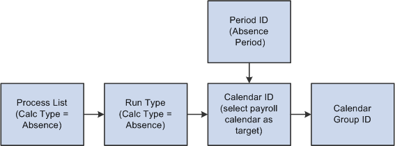

休暇付与および休暇取得プロセスの実行を準備するには、次の手順に従います。
  1. 1 つまたは複数の休暇欠勤処理リストを作成し、プロセスの実行中に変換されるべき休暇取得エレメントまたは周期ベースの休暇付与エレメントを定義します。
  2. プロセス リストを実行タイプに関連付けます。
  3. 休暇欠勤処理期間に対するカレンダーを作成します。
  4. 作成したカレンダーをカレンダー グループ ID に割り当てます。
    休暇欠勤カレンダーおよび支給カレンダーを、同一のカレンダー グループ ID に割り当てることができます。
通常は、グローバル ペイロールの導入時に、プロセス リストを作成し実行タイプに割り当てます。それから、残りのタスクを定期的に実行します。
画像: 休暇欠勤処理の準備
次の図は、休暇欠勤処理の準備手順を示しています。
休暇欠勤処理の準備

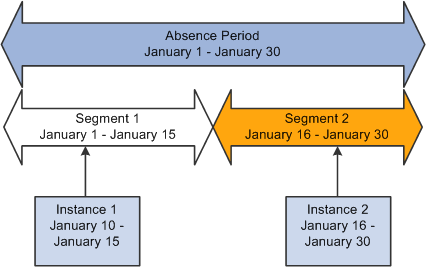

休暇取得エレメントに関連付けられた支給エレメントまたは控除エレメントが分割されている場合は、[複数インスタンス] の設定にかかわらず、休暇取得プロセスにより複数のインスタンスが作成されます。また、休暇取得エレメントに定義されたパーセントが変更されても、複数のインスタンスが作成されます。パーセントは、休暇取得 - 日数計算フォーミュラ ページの [ポジティブ入力作成メンバー リスト] で定義されます。
例
受給者 A が 1 月 10 日から 17 日まで欠勤したと仮定します。また、支給エレメントは次に示すように分割されているとします。この場合、イベントは 2 つのインスタンスに分けられます。
画像: 分割により複数インスタンスに分割されるイベント
次の図は、分割によってイベントが複数インスタンスにどのように分割されるかを示しています。
