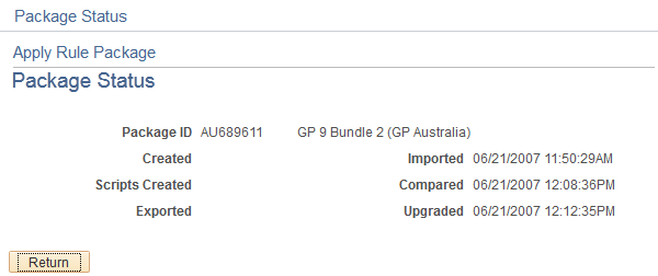

パッケージ ステータス ページ
GP_PKG_DTTM_SEC
パッケージおよびスクリプトが作成された日時を表示し、パッケージがエクスポート、インポート、比較、アップグレードされたそれぞれの日時を確認します。

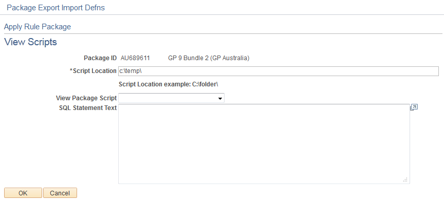

スクリプトの表示ページ
GP_PKG_SCRIPTS_SEC
エクスポート、インポート、および消去のスクリプトを表示します。

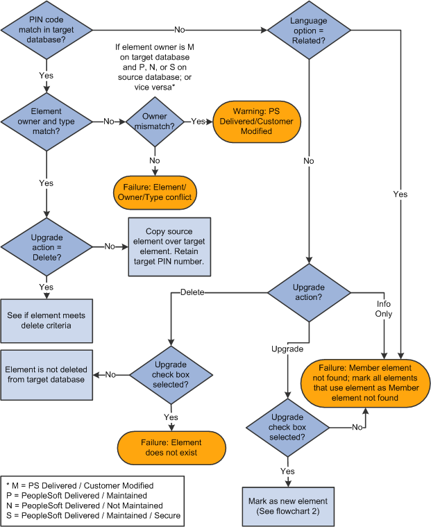

比較処理のしくみ
エクスポートされた各エレメントについて、ターゲット データベース内で同じ PIN コード、エレメント タイプ、エレメント所有者を持つエレメントが検索されます。
画像: 規定パッケージの比較処理 (フローチャート 1)
以下のフローチャートは、比較処理の実行や、その結果としての警告やエラー メッセージの生成のためにシステムで使用されるロジックを表しています (フローチャート 1)。

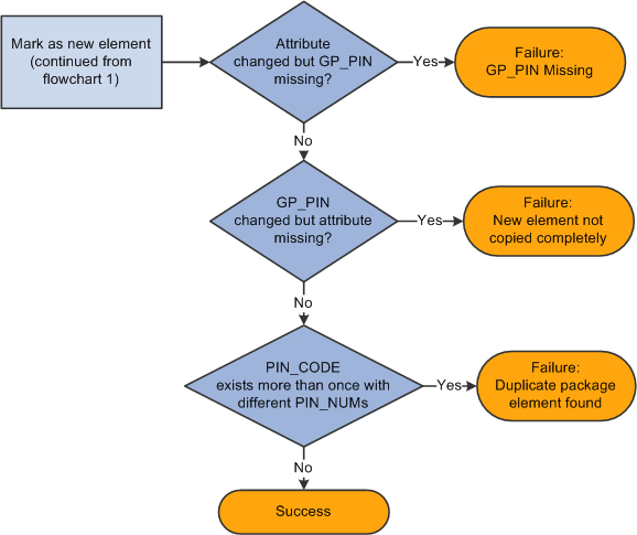

画像: 規定パッケージの比較処理 (フローチャート 2)
以下のフローチャートは、比較処理の実行や、その結果としての警告やエラー メッセージの生成のためにシステムで使用されるロジックを表しています (フローチャート 2)。

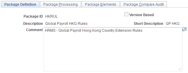

パッケージ定義ページ (GP_PKG_DFN) を使用して、規定パッケージの名称とパッケージ ID を表示します。
画像: パッケージ定義ページ
次の例では、パッケージ定義ページのフィールドおよびコントロールを説明します。
パッケージ定義ページ
比較およびアップグレードするパッケージのパッケージ ID と名称が表示されます。

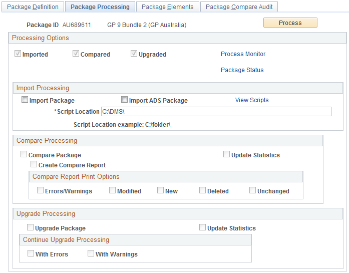

パッケージ処理ページ (GP_PKG_T_RUNCTL) を使用して、以下を行います。
  • 規定パッケージをターゲット データベースにインポートします。
  • 比較処理を実行して比較レポートを作成します。
  • アップグレード処理を実行します。
ターゲット データベースからこのページにアクセスします。
画像: パッケージ処理ページ
次の例では、パッケージ処理ページのフィールドおよびコントロールを説明します。
パッケージ処理ページ
このページを使用して、規定パッケージのインポート、比較、およびアップグレードを行い、アップグレードのステータスを追跡管理します。
処理オプション
[処理オプション] の下のチェック ボックスには、アップグレードのステータスが表示されます。ステータス値は以下のとおりです。
  • [インポート済]: このチェック ボックスがオンの場合、パッケージは既にターゲット データベースにインポートされています。
  • [比較済]: このチェック ボックスがオンの場合、パッケージに含まれるエレメントとターゲット データベースのエレメントの比較は既に行われています。
  • [アップグレード済]: このチェック ボックスがオンの場合、ターゲット データベースはパッケージに含まれるエレメントで既にアップグレードされています。

このリンクをクリックすると、パッケージ ステータス ページにアクセスします。パッケージ ステータス ページには、パッケージおよびスクリプトが作成された日時が表示され、パッケージがエクスポート、インポート、比較、アップグレードされたそれぞれの日時を確認できます。
インポート処理
フィールドまたはコントロール
定義
パッケージのインポート
[パッケージのインポート] チェック ボックスをオンにすると、処理中に、パッケージに含まれているエレメントをターゲット データベースにインポートするように指示できます。パッケージのインポートに使用されるスクリプトのパスを指定する必要があります。
パッケージが既にインポートされているかどうかに関係なく、このチェック ボックスは常に使用可能です。

スクリプトの表示
このリンクをクリックすると、スクリプトの表示ページにアクセスします。スクリプトの表示ページでは、エクスポート スクリプト、インポート スクリプト、および消去スクリプトを確認することができます。

パッケージの比較
[パッケージの比較] チェック ボックスをオンにすると、処理中に、インポートされたエレメントをターゲット データベースのエレメントと比較するように指示できます。
このチェック ボックスは、以下の場合に使用可能になります。
  • パッケージが既にインポートされているが、アップグレードされていない。
  • [パッケージのインポート] チェック ボックスがオンになっている。
比較処理が完了したら、パッケージ エレメント ページの [パッケージ アップグレード] タブの内容をチェックし、パッケージ比較オーディット ページでエラーを確認します。

パッケージのアップグレード
[パッケージのアップグレード] チェック ボックスをオンにすると、処理中に、パッケージに含まれるエレメントでターゲット データベースをアップグレードするように指示できます。
  • パッケージの比較が既に行われているが、アップグレードは行われていない。
  • [パッケージの比較] チェック ボックスがオンになっている。
この処理では、エラーなしで比較処理を終了したエレメントのみがアップグレードされます。パッケージをアップグレードできるのは一度だけです。
注: エラー時または警告時にもアップグレードするように選択しない限り、エラーまたは警告が発生するとアップグレード処理は完了しません。エラー時および警告時にはアップグレードしないように選択した場合に、エラーまたは警告が発生すると、プロセス モニターでは、正常終了と表示されますが、メッセージ ログには以下のいずれかのメッセージが示されます。
1."比較処理の結果いくつかのエレメントのステータスがエラーとなったため、アップグレード処理を続行できません。パッケージ エレメント ページをオンラインで参照するか、または、レポートの "エラー/警告" セクションを確認してください。"
または
2."比較処理の結果いくつかのエレメントのステータスが "警告" となったため、アップグレード処理を続行できません。パッケージ エレメント ページをオンラインで参照するか、または、レポートの "エラー/警告" セクションを確認してください。"
アップグレード処理の続行に関して [エラーあり] チェック ボックスや [警告あり] チェック ボックスをオンにしていても、エレメントがアップグレードされるためには、少なくとも 1 つのエレメントが正常終了していなければなりません。エラーは修正する必要があります。

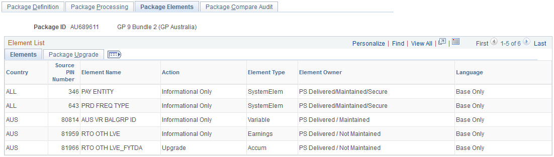

パッケージ エレメント ページ (GP_PKG_ELEM_UPG) を使用して、比較処理の結果を表示し、アップグレード処理からエレメントを除外します。
画像: パッケージ エレメント ページ - [エレメント] タブ
次の例では、パッケージ エレメント ページ - [エレメント] タブのフィールドおよびコントロールを説明します。

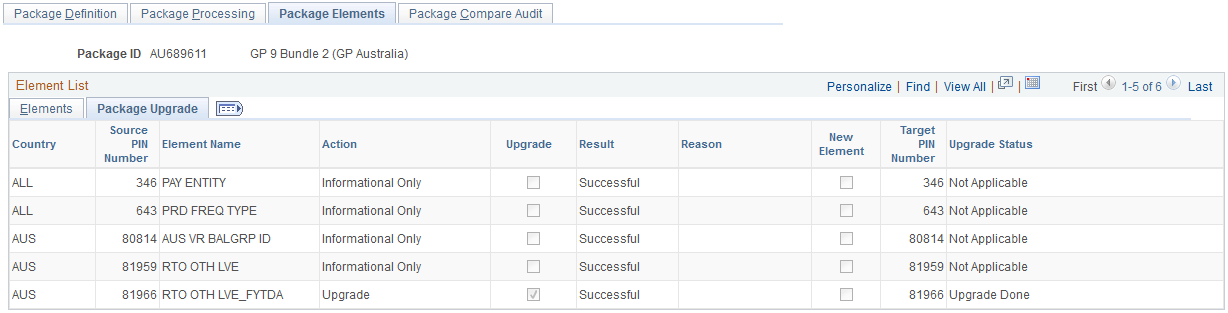

画像: パッケージ エレメント ページ - [パッケージ アップグレード] タブ
次の例では、パッケージ エレメント ページ - [パッケージ アップグレード] タブのフィールドおよびコントロールを説明します。
このページには比較処理の結果が表示されます。エラーが報告された場合は、アップグレードを続行する前にエラーを修正してください。パッケージ比較オーディット ページには、エラーの詳細情報が表示されます。
フィールドまたはコントロール
定義
ソース PIN 番号 (ソース支給アイテム名番号)
ソース データベースからのエレメントの PIN 番号 (50000000 の付加なし) が表示されます。
エレメント名
ソース データベースでのエレメント名が表示されます。
アップグレード
ソース データベースからのデータでエレメントを上書きする場合は、このチェック ボックスをオンにします。ターゲット エレメントを変更している場合は、変更内容が失われます。エレメントをアップグレード処理から除外するには、[アップグレード] チェック ボックスをオフにします。除外されたエレメントには、変更内容がそのまま残ります。
重要 パッケージからエレメントを除外した場合は、アップグレードを再開する前に比較処理を再実行する必要があります。
結果
比較の結果が表示されます。値は以下のとおりです。
[未実行]: 比較処理が実行されていません。
[正常終了]: 比較処理がエラーなしで完了しました。
[異常終了]: 比較処理が異常終了しました。[理由] フィールドに理由が表示されます。
[警告]: ソース データベースのエレメントが PeopleSoft システムにより変更されているか (アップグレード フラグがオン)、エレメント所有者がユーザーになっています (アップグレード フラグがオフ)。[理由] フィールドに警告の理由が表示されます。
変更を承認または無視するには、アップグレード フラグを更新して、エレメントをアップグレードするかどうかを示します。
注: 異常終了、警告、正常終了の順にリストされるので、先頭ページのエントリが全て正常終了であれば、比較処理が全て正常終了したと判断できます。

[Mbr エレメント所有者/タイプ不整合]: このエラーは、[エレメント所有者/タイプの不整合] のメッセージと似ていますが、目的エレメントで使用されるメンバー エレメントに適用されるメッセージです。エレメント コード変更コンポーネントのエレメント名変更ページでターゲット データベースの PIN コードを変更してください。
[エレメントが存在しない]: ターゲット データベースにないエレメントを削除しようとしています。
[PS 配布/ユーザーにより修正済]: ターゲット データベース内のエレメントが修正されており、ソース データベース内のエレメントと一致しないことを示す警告です。PeopleSoft またはユーザーによる修正を承認し、ターゲット データベースに変更内容を上書きする場合は [アップグレード] チェック ボックスをオンにします。チェック ボックスをオンにすると、エレメント所有者は [PS 配布/ユーザーにより修正済] のままになります。
[PS 配布/PS 修正済]: これはソース データベース内のエレメントの所有者が PeopleSoft システムによって変更されたために、既に [PS 配布/管理] ではなくなっていることを示す警告です。変更内容を反映しない場合は、[アップグレード] チェック ボックスをオフにします。
[PS 所有のエレメントで削除不可]: ターゲット データベースから PeopleSoft 所有のエレメントを削除しようとしています。このようなエレメントは、削除できません。
[重複パッケージ エレメントあり]: アップグレードしようとしている別のパッケージにあるエレメントをインポートしようとしています。
[エレメント以外の定義で使用中]: エレメント以外の定義で使用されているエレメントを削除しようとしています。このエレメントを使用しないように、エレメント以外の定義を修正してください。
[出力結果で使用中]: 処理結果テーブルで使用されているエレメントを削除しようとしています。(結果テーブルの結果を削除することはできません。)
[受給者データで使用中]: 受給者データに関連付けられているエレメントを削除しようとしています。このエレメントを使用しないように、受給者データを修正してください。
[ルール定義で使用中]: 別のエレメントで使用されているエレメントを削除しようとしています。このエレメントを使用しないように、ルール定義を修正してください。
[ルール定義で使用中のコンポーネント]: ルール定義でコンポーネントが使用されているエレメントを削除しようとしています。このコンポーネントを使用しないように、エレメント定義を修正してください。
新規エレメント
アップグレードするエレメントがターゲット データベースにない場合は、チェック ボックスがオンになります。

パッケージ比較オーディット ページ (GP_PKG_CMP_AUDIT) を使用して、比較処理中に発生したエラーを確認します。
アップグレード処理を続行する前にエラーを修正し、比較処理を再実行します。

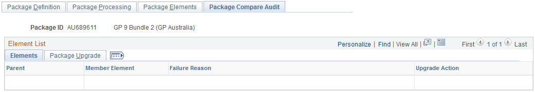

画像: パッケージ比較オーディット ページ - [エレメント] タブ
次の例では、パッケージ比較オーディット ページ - [エレメント] タブのフィールドおよびコントロールを説明します。

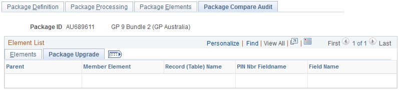

画像: パッケージ比較オーディット ページ - [パッケージ アップグレード] タブ
次の例では、パッケージ比較オーディット ページ - [パッケージ アップグレード] タブのフィールドおよびコントロールを説明します。
フィールドまたはコントロール
定義
親
親エレメントの名前です。
メンバー エレメント
エラーが発生したメンバー エレメントの名前です。
異常終了の理由
処理の異常終了の原因が表示されます。これと同じ情報が、[パッケージ エレメント] タブの [理由] フィールドに表示されます。
アップグレード アクション
エラーが発生したときにシステムで実行していたアクションが表示されます。値は以下のとおりです。[アップグレード]、[削除]、[情報のみ]。
パッケージ アップグレード
[パッケージ アップグレード] タブをクリックします。
フィールドまたはコントロール
定義
親
エラーが発生した親エレメントの名前です。
メンバー エレメント
レコード (テーブル) 名
親エレメントとそのメンバーを保存しているレコードの名前です。
PIN 番号フィールド名
キー フィールドを含むフィールドの名前です。
フィールド名
エラーが発生したメンバー エレメントを含むフィールドの名前です。
パッケージ ステータス ページ (GP_PKG_DTTM_SEC) を使用して、パッケージおよびスクリプトが作成された日時を表示し、パッケージがエクスポート、インポート、比較、アップグレードされたそれぞれの日時を確認します。
画像: パッケージ ステータス ページ
次の例では、パッケージ ステータス ページのフィールドおよびコントロールを説明します。
パッケージ ステータス ページ
スクリプトの表示ページ (GP_PKG_SCRIPTS_SEC) を使用して、エクスポート、インポート、および消去のスクリプトを表示します。
画像: スクリプトの表示ページ
次の例では、スクリプトの表示ページのフィールドおよびコントロールを説明します。
スクリプトの表示ページ
フィールドまたはコントロール
定義
スクリプト ロケーション
スクリプトの場所が表示されます。この場所には、インポート データベースとエクスポート データベースのインポートおよびエクスポート NT プロセス スケジューラの双方からアクセスできる必要があります。スクリプトの場所をプロセス スケジューラの設定ファイル (psprcs.cfg) に指定してください。
注: スクリプトの場所をプロセス スケジューラの設定ファイルに指定する方法については、「UNIX ディレクトリと NT ディレクトリの関連付け」セクションで説明しています。
「UNIX ディレクトリと NT ディレクトリの関連付け」を参照してください。
注: インストール設定ページで、全てのパッケージャ スクリプトに対しデフォルトのスクリプト ロケーションを定義できます。
「インストール設定ページ」を参照してください。
パッケージ スクリプト表示
表示するスクリプトのタイプとして、[エクスポート スクリプト]、[インポート スクリプト]、または [消去スクリプト] のいずれかを選択します。データ ムーバーのスクリプトが下のフィールドに表示されます。
