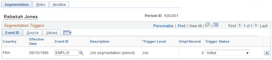

画像: 分割ページ - [イベント ID] タブ
次の例では、分割ページの [イベント ID] タブのフィールドおよびコントロールを説明します。

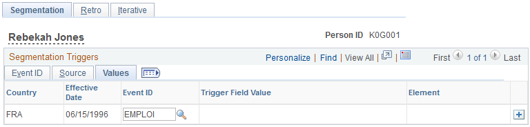

画像: 分割ページ - [値] タブ
次の例では、分割ページの [値] タブのフィールドおよびコントロールを説明します。
分割ページ - [値] タブ
イベント ID
[イベント ID] タブをクリックします。
[イベント ID] タブの各フィールドを使用して、自動作成された分割トリガのトリガ有効日やトリガ イベント ID などの基本的なデータを表示したり、トリガを手動で定義するためにこれらのデータを追加します。
フィールドまたはコントロール
定義
国
トリガが適用される国が表示されます。
トリガを手動で作成する場合は、国コードを入力します。
有効日
分割対象の支給期間または支給期間内のエレメントの決定に使われる有効日です。
トリガを手動で定義する場合は、トリガ有効日を入力します。
イベント ID
イベント ID により、分割イベントを処理する際に使用される分割タイプと、エレメント分割の場合に分割されるエレメントが特定されます。ここに表示されるイベント ID は、分割イベント定義ページで定義したものです。
トリガを手動で作成する場合は、イベント ID を入力します。
名称
分割イベント定義ページで定義したトリガ イベント ID の名称です。
トリガ レベル
オプションは、次のとおりです。
[受給者]: [トリガ レベル] が [受給者] の場合、この受給者に属す全ての職務の支給エレメントが分割されます。
[雇レコード]: [トリガ レベル] が [雇レコード] の場合、[雇用レコード No.] フィールドの雇用レコード番号で指定される職務の支給エレメントが分割されます。
雇用レコード
分割トリガの影響を受ける雇用レコード番号 (職務) が表示されます。
トリガを手動で定義する場合は、トリガを作成する雇用レコード番号 (職務) を選択します。
[トリガ レベル] が [受給者] の場合、このフィールドの値は自動的に [0] に設定されます。
トリガ ステータス
トリガのステータスを選択します。
オプションは、次のとおりです。
[アクティブ]: デフォルトでは、このフィールドの値は [アクティブ] です。
[キャンセル]: アクティブな分割トリガをキャンセルする場合に選択します。[キャンセル] を選択した場合、[保存] をクリックしてページを再度開くと、このトリガは表示されなくなります。

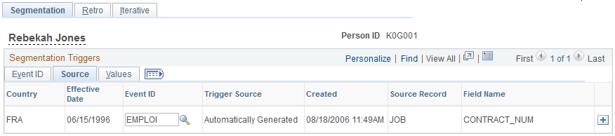

ソース
[ソース] タブをクリックします。
[ソース] タブを使用して、分割トリガのソースであるレコードとフィールドを表示します。
トリガ レベルに応じて、以下のように、トリガのソース レコード、またはソース レコードとソース フィールドの両方が表示されます。
トリガ レベル
表示される情報
レコード
レコードの情報
フィールドで、値に依存しない場合
レコードとフィールドの情報
フィールドで、値に依存する場合
レコードとフィールドの情報
フィールドまたはコントロール
定義
国
[イベント ID] タブの [国] フィールドと同じです。
有効日
[イベント ID] タブの [有効日] フィールドと同じです。
イベント ID
[イベント ID] タブの [イベント ID] フィールドと同じです。
トリガ ソース
以下の値のいずれかが表示されます。
  • 自動作成
    設定時に指定した条件によってオンライン システムにより作成されたトリガであることを示します。
  • 手動作成
    手動でこのページに入力されたトリガであることを示します。
ソース レコード
トリガのソースであるレコードが表示されます。
手動で定義されたトリガの場合、このフィールドは空白です。
フィールド名
トリガのソースであるフィールドが表示されます。
支給/控除割り当てレコード (GP_PYE_OVRD) から作成された分割トリガの場合、[フィールド名] は [PIN_NUM] です。
タイムスタンプ
トリガが作成された日時が表示されます。
値
[値] タブをクリックします。
[値] タブを使用して、分割トリガの作成を引き起こしたフィールド値の変更を識別します。
フィールド値は、以下のトリガ レベルのトリガでのみ表示されます。
トリガ レベル
表示される情報
フィールドで、値に依存しない場合
フィールド値の情報
有効日が指定されているレコードから作成された分割トリガの場合、分割を起動する文字値、日付値、または数値が表示されます。
フィールドで、値に依存する場合
フィールド値の情報
  • 有効日が指定されているレコードから作成された分割トリガの場合、分割を起動する文字値、日付値、または数値が表示されます。
  • 開始日と終了日が指定された支給/控除割り当てレコード (GP_PYE_OVRD) から作成された分割トリガの場合、分割を起動するエレメントの名前が表示されます。
フィールドまたはコントロール
定義
国
[イベント ID] タブおよび [ソース] タブの [国] フィールドと同じです。
有効日
[イベント ID] タブおよび [ソース] タブの [有効日] フィールドと同じです。
イベント ID
[イベント ID] タブおよび [ソース] タブの [イベント ID] フィールドと同じです。
文字値
トリガを作成する文字値が表示されます。
日付値
トリガを作成する日付値が表示されます。
数値
トリガを作成する数値が表示されます。
エレメント名
支給/控除割り当てレコード (GP_PYE_OVRD) から作成される分割トリガの場合、トリガの作成を引き起こす支給または控除エレメントの名前が表示されます。

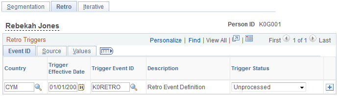

遡及ページ (GP_TRIGGER_RTO) を使用して、受給者別の遡及トリガを表示、追加、またはキャンセルします。
遡及トリガをこのページで表示または管理するには、そのトリガの [トリガ ステータス] が [未処理] である必要があります。
画像: 遡及ページ - [イベント ID] タブ
次の例では、遡及ページの [イベント ID] タブのフィールドおよびコントロールを説明します。

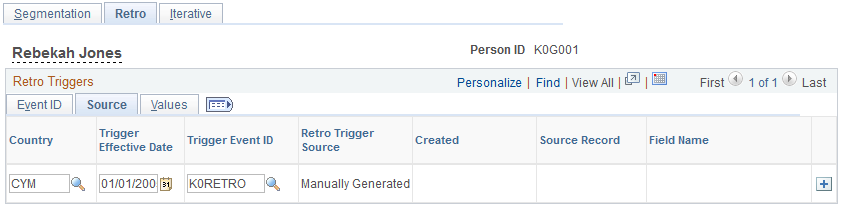

画像: 遡及ページ - [ソース] タブ
次の例では、遡及ページの [ソース] タブのフィールドおよびコントロールを説明します。
遡及ページ - [ソース] タブ
画像: 遡及ページ - [値] タブ
次の例では、遡及ページの [値] タブのフィールドおよびコントロールを説明します。
遡及ページ - [値] タブ
イベント ID
[イベント ID] タブの各フィールドを使用して、自動作成された遡及トリガのトリガ有効日やトリガ イベント ID などの基本的なデータを表示したり、トリガを手動で定義するためにこれらのデータを追加します。
フィールドまたはコントロール
定義
国
トリガが適用される国が表示されます。
トリガ有効日
トリガ有効日が表示されます。再計算の対象となる支給期間 (期間数) の決定に使用される日付です。
イベント ID
遡及データを処理する際に使用される、遡及イベント定義を特定するイベント ID が表示されます。ここに表示されるイベント ID は、遡及イベント定義ページで定義したものです。
名称
遡及イベント定義ページで定義したトリガ イベント ID の名称が表示されます。
トリガ ステータス
トリガのステータスを選択します。
オプションは、次のとおりです。
[未処理]: デフォルトでは、このフィールドの値は [未処理] です。
[キャンセル]: 遡及トリガをキャンセルする場合に選択します。[キャンセル] を選択した場合、[保存] をクリックしてページを再度開くと、このトリガは表示されなくなります。
[処理中]: この値は自動的に割り当てられます。トリガ ステータスが [処理中] に設定されている場合、このステータスは更新できません。また、トリガ ステータスを手動で [処理中] に設定することはできません。手動で設定しようとするとエラーが表示されます。
ソース
[ソース] タブをクリックします。
[ソース] タブを使用して、遡及トリガのソースであるレコードとフィールドを表示します。
トリガ レベル
表示される情報
レコード
レコードの情報
フィールドで、値に依存しない場合
レコードとフィールドの情報
フィールドで、値に依存する場合
レコードとフィールドの情報
フィールドまたはコントロール
定義
国
有効日
イベント ID
トリガ ソース
以下の値のいずれかが表示されます。
  • 自動作成
  • 手動作成
  • 福利厚生管理
    PeopleSoft Benefits Administration のレコードから作成されたトリガであることを示します。
  • 一括トリガ
    一括トリガの設定を使用して作成されたトリガであることを示します。
    「一括トリガについて」を参照してください。
  • ユーティリティ作成
    サードパーティのソフトウェアによって作成されたトリガであることを示します。
トリガ タグ
トリガがユーティリティ作成の場合、このフィールドにはトリガのソースが表示されます。
ソース レコード
フィールド名

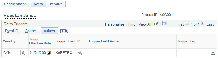

値
[値] タブをクリックします。
[値] タブを使用して、遡及トリガの作成を引き起こしたフィールド値の変更を識別します。
フィールド値 (文字値、日付値、または数値) は、以下のトリガ レベルのトリガでのみ表示されます。
  • フィールドで、値に依存しない場合。
  • フィールドで、値に依存する場合。
フィールドまたはコントロール
定義
国
トリガ有効日
[イベント ID] タブおよび [ソース] タブの [トリガ有効日] フィールドと同じです。
イベント ID
文字値
トリガを作成する文字値が表示されます。
数値
トリガを作成する数値が表示されます。
日付値
トリガを作成する日付値が表示されます。
タイムスタンプ
トリガが作成された日時が表示されます。

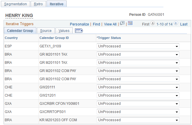

カレンダー グループ
[カレンダー グループ] タブをクリックします。
[カレンダー グループ] タブの各フィールドを使用して、自動作成された反復トリガのトリガ有効日やカレンダー グループ ID などの基本的なデータを表示します。
フィールドまたはコントロール
定義
国
トリガが適用される国が表示されます。
カレンダー グループ ID
反復トリガを処理するカレンダー グループが表示されます。
トリガ ステータス
トリガのステータスを選択します。
オプションは、次のとおりです。
[キャンセル]: 反復トリガをキャンセルする場合に選択します。[キャンセル] を選択した場合、[保存] をクリックしてページを再度開くと、このトリガは表示されなくなります。

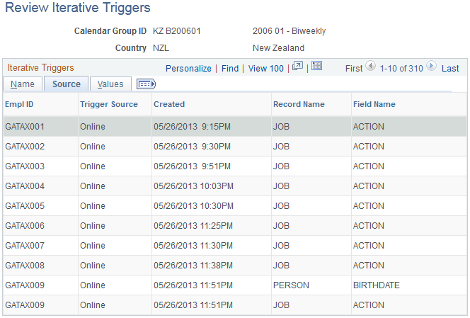

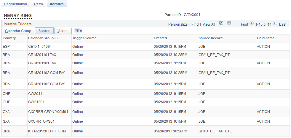

ソース
[ソース] タブをクリックします。
[ソース] タブを使用して、反復トリガのソースであるレコードとフィールドを表示します。
トリガ レベル
表示される情報
レコード
レコードの情報
フィールドで、値に依存しない場合
レコードとフィールドの情報
フィールドで、値に依存する場合
レコードとフィールドの情報
フィールドまたはコントロール
定義
国
[カレンダー グループ] タブの [国] フィールドと同じです。
カレンダー グループ ID
[カレンダー グループ] タブの [カレンダー グループ ID] フィールドと同じです。
トリガ ソース
以下の値のいずれかが表示されます。
  • バッチ
    バッチ処理によって作成されたトリガであることを示します。
  • オンライン
    設定時に指定した条件に基づき、オンライン コードにより作成されたトリガであることを示します。
  • 福利厚生管理
    Enterprise Benefits Administration のレコードから作成されたトリガであることを示します。
  • 一括トリガ
    一括トリガを使用して作成されたトリガであることを示します。
  • キャンセル解除
    受給者ステータス ページで受給者のステータスが "キャンセル解除" に設定されたときに作成されたトリガであることを示します。
  • 中断解除
    受給者ステータス ページで受給者のステータスが "中断解除" に設定されたときに作成されたトリガであることを示します。
  • 勤務管理
  • 勤務管理入力
ソース レコード
フィールド名

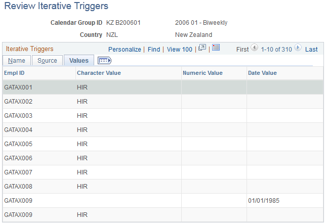

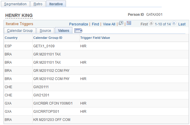

値
[値] タブをクリックします。
[値] タブを使用して、反復トリガの作成を引き起こしたフィールド値の変更を識別します。
  • フィールドで、値に依存しない場合。
  • フィールドで、値に依存する場合。
フィールドまたはコントロール
定義
国
カレンダー グループ ID
[ソース] タブの [カレンダー グループ ID] フィールドと同じです。
文字値
トリガを作成する文字値が表示されます。
数値
トリガを作成する数値が表示されます。
日付値
トリガを作成する日付値が表示されます。
タイムスタンプ
トリガが作成された日時が表示されます。

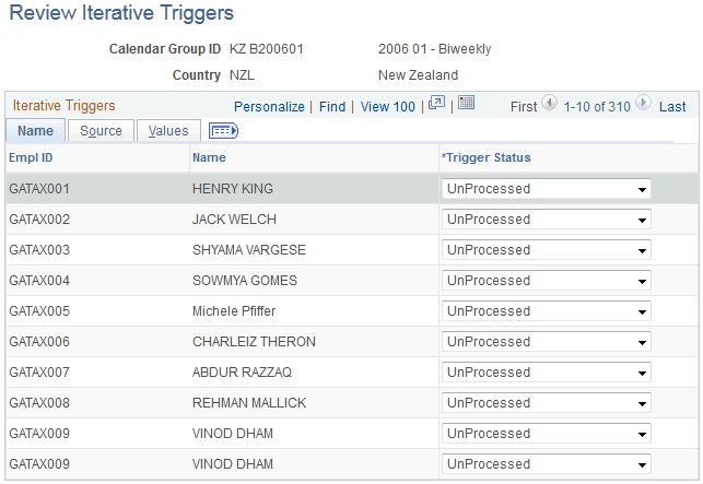

反復トリガ確認ページ (GP_TRGRITER_CALRUN) を使用して、反復トリガをカレンダー グループ ID 別に表示します。
このページで反復トリガを表示するには、[トリガ ステータス] が [未処理] である必要があります。
画像: 反復トリガ確認ページ - [名前] タブ
次の例では、反復トリガ確認ページの [名前] タブのフィールドおよびコントロールを説明します。

名前
[名前] タブをクリックします。
[名前] タブの各フィールドを使用して、自動作成されたトリガに関連付けられている従業員 ID、従業員名、ステータスなどの基本的なデータを表示します。
フィールドまたはコントロール
定義
従業員 ID
反復トリガに関連付けられている受給者の従業員 ID が表示されます。
名前
反復トリガに関連付けられている受給者の名前が表示されます。
トリガ ステータス
トリガのステータスを選択します。
オプションは、次のとおりです。
ソース
[ソース] タブをクリックします。
トリガ レベル
表示される情報
レコード
レコードの情報
フィールドで、値に依存しない場合
レコードとフィールドの情報
フィールドで、値に依存する場合
レコードとフィールドの情報
フィールドまたはコントロール
定義
従業員 ID
[名前] タブの [従業員 ID] フィールドと同じです。
名前
[名前] タブの [名前] フィールドと同じです。
トリガ ソース
以下の値のいずれかが表示されます。
  • バッチ
  • オンライン
  • 福利厚生管理
  • 一括トリガ
  • キャンセル解除
  • 中断解除
  • 勤務管理
  • 勤務管理入力
レコード名
フィールド名
値
[値] タブをクリックします。
  • フィールドで、値に依存しない場合。
  • フィールドで、値に依存する場合。
フィールドまたはコントロール
定義
従業員 ID
[ソース] タブの [従業員 ID] フィールドと同じです。
名前
[ソース] タブの [名前] フィールドと同じです。
文字値
トリガを作成する文字値が表示されます。
数値
トリガを作成する数値が表示されます。
日付値
トリガを作成する日付値が表示されます。
タイムスタンプ
トリガが作成された日時が表示されます。
