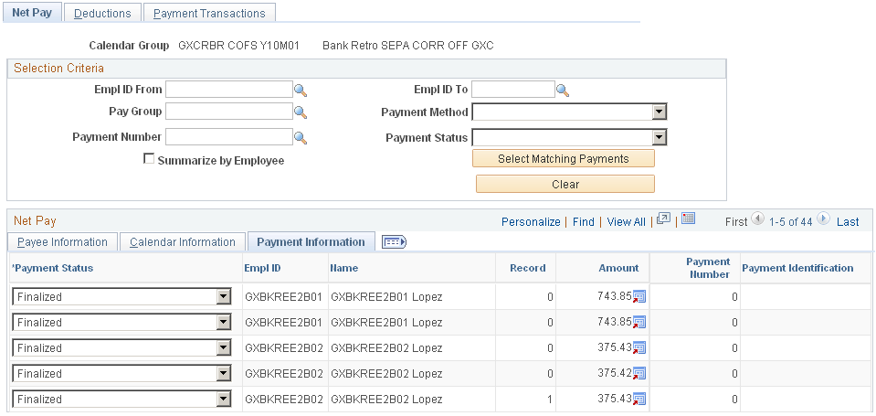

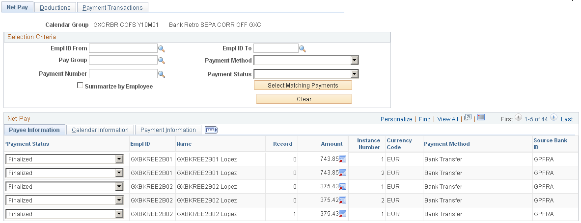

純支給額ページ (GP_PMT_NP_VIEW) を使用して、純支給額をカレンダー グループ別に表示します。
ナビゲーション
画像: 純支給額ページ
次の例では、純支給額ページのフィールドおよびコントロールを説明します。
注: 300 行を超えるデータがある場合は、指定したカレンダー グループのレコードを表示するには選択条件の入力が必要であることを知らせるメッセージが表示されます。
選択条件
このグループ ボックスのフィールドを使って、表示する従業員を選択します。[一致する支給額の選択] ボタンをクリックすると、[純支給額] グループ ボックスにデータが表示されます。

受給者情報
[受給者情報] タブを選択します。
各支給に関連付けられた支給ステータス、従業員 ID、名前、レコード番号、インスタンス番号、金額、通貨コード、支払方法、および送金元銀行 ID が表示されます。
フィールドまたはコントロール |
定義 |
| 支給ステータス |
支給ステータスが表示されます。支給ステータスを変更できるのは、銀行振込処理が決定されていて、[サマリ - 従業員] チェック ボックスがオフの場合だけです。オプションは、次のとおりです。 [保留]: このステータスを選択すると、銀行振替が中止されます。支給を行うときは、ステータスを [保留] から [決定済] に変更します。振込完了後にステータスを [保留] に変更することはできません。 [手動支給済]: 手動支給のステータスは変更できません。 [準備済]: 銀行振込処理を実行して、支給額が最初に配賦されると、このステータスが自動的に設定されます。 [振込済]: 支給額が銀行に振り込まれたことを表します。国別処理では、ステータスは [準備済] から [振込済] に変わります。 [アクティブ配分なし]: 純支給額配分の指定ページで、純支給額配分が受給者に定義されていないことを表します。 [決定済]: 支給が作成され、決定されています。決定済みの支給は [無効] または [保留] のステータスに変更できます。 [無効]: 支給をキャンセルする場合に、このステータスを選択します。支給を一度無効にすると、無効の取り消しはできません。 注: 支給を取り消した時点で、支給の対象となる支給額と控除額が自動的に取り消されます。 注: 支給を無効にして、オフサイクル処理で支給の訂正または取り消しを行おうとする場合、ステータスを無効に設定しただけでは給与は自動的に再計算されません。オフサイクル処理を実行して給与を再計算する必要があります。 |

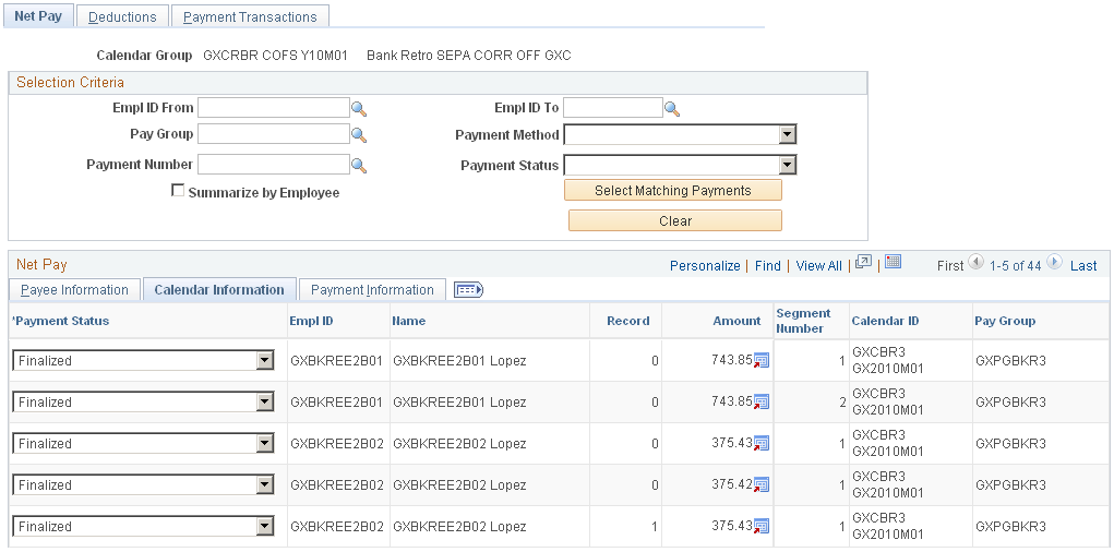

カレンダー情報
[カレンダー情報] タブを選択します。
画像: 純支給額ページ: [カレンダー情報] タブ
次の例では、純支給額ページの [カレンダー情報] タブのフィールドおよびコントロールを説明します。
![純支給額ページ: [カレンダー情報] タブ](img/i-cd7d26dn-6ed1.png)
このタブには、各支給に関連付けられたセグメント番号、カレンダー ID、支給グループが表示されます。
支給情報
[支給情報] タブを選択します。
画像: 純支給額ページ: [支給情報] タブ
次の例では、純支給額ページの [支給情報] タブのフィールドおよびコントロールを説明します。
![純支給額ページ: [支給情報] タブ](img/i-cd7d26dn-6d36.png)
このタブには、各支給に関連付けられた支給番号と支給 ID が表示されます。コア プロセスのためにオフサイクル給与計算で手動支給が指定された場合以外は、これらのフィールドは空白になります。
注: 国別拡張機能によっては、手動支給のみでなく、通常の銀行振込処理でも支給番号と支給 ID が使用されます。

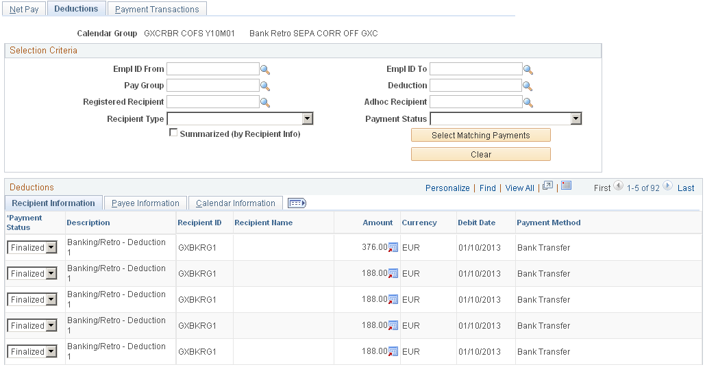

控除ページ (GP_PMT_DED_VIEW) を使用して、カレンダー グループ別に受取人の控除額を表示します。
ナビゲーション
画像: 控除ページ
次の例では、控除ページのフィールドおよびコントロールを説明します。
注: 控除ページの [選択条件] グループ ボックス内のフィールドは、純支給額ページのフィールドとほとんど同じです。これらの共通フィールドについては、純支給額ページの説明を参照してください。ここでは、控除ページだけに使用されるフィールドについて説明します。
「純支給額ページ」を参照してください。

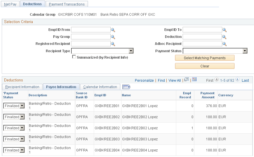

受給者情報
[受給者情報] タブを選択します。
画像: 控除ページ
![控除ページ: [受給者情報] タブ](img/i-cd7d26dn-6e07.png)
このタブには、個人受取人に関する情報が表示されます。

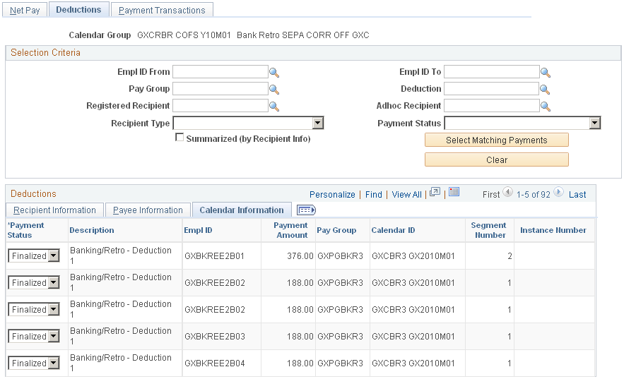

カレンダー情報
[カレンダー情報] タブを選択します。
画像: 控除ページ: [カレンダー情報] タブ
次の例では、控除ページの [カレンダー情報] タブのフィールドおよびコントロールを説明します。
![控除ページ: [カレンダー情報] タブ](img/i-cd7d26dn-6e15.png)
このタブには、カレンダーに関する情報が表示されます。

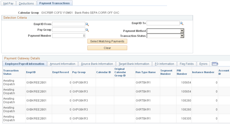

支給トランザクション ページ (GP_PMT_FG_VIEW) を使用して、GP_PAYMENT_FG レコードにロードされる SEPA 支給結果を表示します。
ナビゲーション
画像: 支給トランザクション ページ
次の例では、支給トランザクション ページのフィールドおよびコントロールを説明します。
このページには、特定のカレンダー グループの GP_PAYMENT_FG レコードにロードされる支給処理結果が表示されます。
注: このページは、ステータスがアクティブのバンキング国別設定ページでアプリケーション パッケージが定義された国に関連付けられたカレンダー実行 ID のカレンダー グループ別支給額の確認コンポーネントのみに表示されます。
選択条件
このグループ ボックスを使用して、[支払ゲートウェイ詳細] スクロール領域に表示される結果をフィルタします。フィルタ条件として、[従業員 ID]、[支給グループ]、[支払方法]、[支給番号]、および [トランザクション ステータス] を指定できます。
フィールドまたはコントロール |
定義 |
| 一致する支給額の選択 |
選択条件に一致する支給詳細を表示する場合にクリックします。 |
| クリア |
[支払ゲートウェイ詳細] スクロール領域に表示される結果をクリアする場合にクリックします。 |
[支払ゲートウェイ詳細]: [受給者情報] タブ
このタブには、標準支給フィールドの値が表示されます。
注: このタブでは、各行にトランザクション ステータスも表示されます。このステータスにより、支給がファイナンシャル ゲートウェイへの送信および外部銀行への送信の処理中であるものが示されます。これは、FG の支給 (GP_PMT_FG) プロセスとファイナンシャル ゲートウェイから受け取った PAYMENT_RESPONSE メッセージの両方によって更新されます。
「PeopleSoft ファイナンシャル ゲートウェイへの支給の送信」を参照してください。

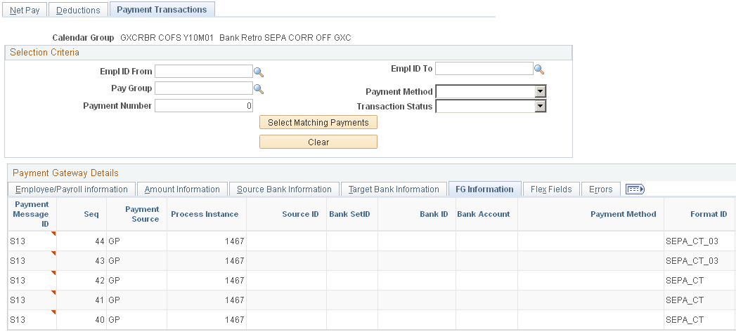

FG 情報
[FG 情報] タブは、PeopleSoft ファイナンシャル ゲートウェイに送信された支給メッセージを表示する場合に使用します
画像: 支給トランザクション ページ: [FG 情報] タブ
次の例では、支給トランザクション ページの [FG 情報] タブのフィールドおよびコントロールを説明します。
![支給トランザクション ページ: [FG 情報] タブ](img/i-13cd3337n-7961.png)
