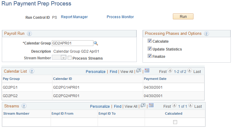

支給準備プロセスの実行ページ (GP_PMT_PREPARE) を使用して、各カレンダー実行用に、純支給額、および個人受取人と一般受取人の控除額を作成するプロセスを実行します。
ナビゲーション
画像: 支給準備プロセスの実行
次の例では、支給準備プロセスの実行のフィールドおよびコントロールを説明します。
フィールドまたはコントロール |
定義 |
| カレンダー グループ |
プロセス実行対象のカレンダー グループを選択します。給与計算処理で承認された、または最終決定したアイテム (セグメント) が全て処理されます。 |
| ストリーム番号 |
[ストリーム処理] チェック ボックス、および [処理フェーズとオプション] グループ ボックスの [計算] チェック ボックスをオンした場合は、処理対象のストリーム番号を選択する必要があります。各ストリーム番号は、事前定義した受給者のグループを表します。 |
| ストリーム処理 |
カレンダー グループの定義でストリーム処理の実行オプションを選択した場合には、この [ストリーム処理] チェック ボックスは自動的にオンになります。 |
処理フェーズとオプション
フィールドまたはコントロール |
定義 |
| 計算 |
給与計算処理で承認および最終決定された結果と、銀行業務の設定時に定義した情報とを照合して、支給ファイルが自動的に作成されるようにする場合に、このチェック ボックスをオンにします。 計算ステップは、銀行振込のプロセスを最終決定するまで繰り返し実行できます。 |
| 統計の更新 |
このチェック ボックスをオンにすると、銀行振込システムから統計が出力され、データ管理者はシステムの処理効率を微調整することができます。 |
| 最終決定 |
全ての計算を完了してから、このチェック ボックスをオンにします。(計算フェーズにストリーム処理を使用した場合は、カレンダー グループの全てのストリームが同時に最終決定されます。) 注: ストリームを使用しない場合、[計算] と [最終決定] の両方のチェック ボックスを同時にオンにできます。 |
カレンダー リスト
計算フェーズを実行すると、このグループ ボックスには、カレンダー実行の各カレンダーに関する情報が表示されます。
ストリーム
このグループ ボックスには、カレンダー グループに関連付けられている全てのストリームが表示されます。
