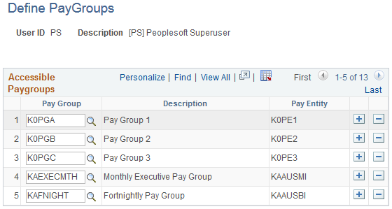

作業エリア ユーザー アクセス - 支給グループの定義ページ (GP_WC_USR_PYGRP) を使用して、支給グループを管理者に割り当てます。
画像: 作業エリア ユーザー アクセス - 支給グループの定義ページ
次の例では、作業エリア ユーザー アクセス - 支給グループの定義ページのフィールドおよびコントロールを説明します。
このページを使用して、管理者がアクセスできる支給グループを指定します。グローバル ペイロール カレンダー グループ ページには、管理者がアクセスできる支給グループに関連付けられたカレンダー グループのみが表示されます。また、このページで定義する支給グループによって、管理者がマイ GP 作業エリア設定ページでデフォルトの支給グループを選択するときに使用できる値が決まります。給与計算ワーク アイテム ページに表示される数および <ワーク アイテム> ページのピボット グリッドに表示される受給者詳細は、このページで定義する支給グループ アクセスに基づきます。

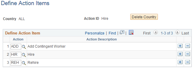

作業エリア アクション アイテム - アクション アイテムの定義ページ (GP_WC_ACTN_ITEM) を使用して、新規採用および雇用終了ワーク アイテムの国別アクションを定義します。
画像: 作業エリア アクション アイテム - アクション アイテムの定義ページ
次の例では、作業エリア アクション アイテム - アクション アイテムの定義ページのフィールドおよびコントロールを説明します。
このページを使用して、新規採用および雇用終了ワーク アイテムが抽出されるアクションを定義します。
給与計算実行に関連付けられた特定の国に対して定義されたアクション アイテムがシステムで使用されます。関連付けられた国に対してアクション アイテムが定義されていない場合は、全ての国の値に対して定義されたアクション アイテムが代わりに使用されます。
全ての国に対して、次のアクション アイテムが用意されています。
アクション ID
アクション アイテム
HIR (採用)
  • ADD (非従業員の追加)
  • HIR (採用)
  • REH (再雇用)
TER (雇用終了)
  • RET (退職)
  • TER (雇用終了)
  • TWB (雇用終了 (福利厚生付))
  • TWP (雇用終了 (有給))
国別のアクション アイテムのセットをシステムで使用する場合は、それらをこのページで追加する必要があります。
重要 国別のアクション アイテムのセットを定義する場合は、特別な国別のアクション アイテムだけでなく、全ての国に対して用意されている通常のアクション アイテムも含めてください。たとえば、特定の国の採用アクション ID のアクション アイテムを定義する場合、国別のアクション アイテムに加えて ADD、HIR、および REH を含めます。

国の削除
国に対して定義されているアクションの全ての行を削除する場合にクリックします。

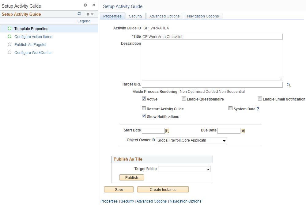

アクティビティ ガイド テンプレートの基本プロパティを定義するアクティビティ ガイドの設定 - プロパティ ページ。
画像: アクティビティ ガイドの設定 - プロパティ ページ
次は、GP 作業エリア チェックリストのアクティビティ ガイド テンプレートのアクティビティ ガイドの設定 - プロパティ ページの例です。
フィールドまたはコントロール
定義
オブジェクト オーナー ID
アクティビティ ガイド テンプレートがグローバル ペイロール作業エリアのページでアクセス可能になるには、このフィールドの値として、[グローバル ペイロール コア]またはグローバル ペイロールの国別機能のいずれかが設定されている必要があります。

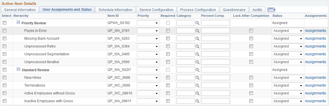

ワーク アイテムの割り当て
アクティビティ ガイド テンプレートのワーク アイテムが給与計算ワーク アイテム ページからアクセス可能になるには、GP 管理者ロールまたは個別の管理者に割り当てられる必要があります。
画像: [ユーザー割当とステータス] タブ
次の例では、[ユーザー割当とステータス] タブを説明します。
[ユーザー割当とステータス] タブ
フィールドまたはコントロール
定義

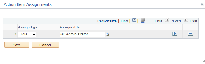

割当
ロールまたはユーザー別にアクション アイテムを割り当てることができるアクション アイテムの割当ページにアクセスする場合にクリックします。
画像: アクション アイテムの割当ページ
次の例では、アクション アイテムの割当ページを説明します。
アクション アイテムの割当ページ
フィールドまたはコントロール
定義
割当タイプ
アクション アイテムを [ロール] 別に割り当てるか [ユーザー] 別に割り当てるかを選択します。
割当先
アクション アイテムをロールに割り当てる場合は、GP 管理者を選択します。アクション タイムを特定のユーザーに割り当てる場合は、そのユーザーを選択します。
注: グローバル ペイロール作業エリアのユーザーは、自分に割り当てられているワーク アイテムのみにアクセスできます。あるユーザーに割り当てられていないテンプレートのワーク アイテムもそのユーザーの作業エリアに表示されますが、そのユーザーはアクセスできません。

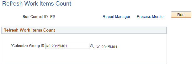

ワーク アイテム リフレッシュ回数ページ (GP_WC_REF_CNT) を使用して、給与計算ワーク アイテム ページに表示されるワーク アイテム数をリフレッシュします。
画像: ワーク アイテム リフレッシュ回数ページ
次の例では、ワーク アイテム リフレッシュ回数ページのフィールドおよびコントロールを説明します。
このページを使用して、給与計算ワーク アイテム ページに表示されるワーク アイテム数を再計算します。これらの数は、確認および計算フェーズで給与計算処理の GP_PAYAFTER 部分の一部として計算されます。既に実行されている給与計算のワーク アイテム数を再計算する必要がある場合に、このページを使用する必要があります。

カレンダー グループ ID
ワーク アイテム数を再計算するオープン カレンダー グループを入力します。
