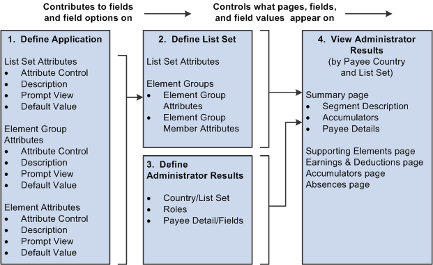

管理ビュー定義ページでのアプリケーション定義、リスト セット、およびロールについての設定は、全て処理結果 - 管理ビュー コンポーネントの表示に関与しています。たとえば、リスト セット定義ページの [リスト セット属性] グループ ボックスでの設定によって、処理結果 - 管理ビュー コンポーネントの表示内容が管理されます。これは、処理結果 - 管理ビュー コンポーネントの表示に対するリスト セットの、多数ある関与の中のほんの一例です。
画像: 処理結果 - 管理ビュー コンポーネントの表示に関する設定
次の図は、処理結果 - 管理ビュー コンポーネントの表示に関与するさまざまなコンポーネントを示しています。

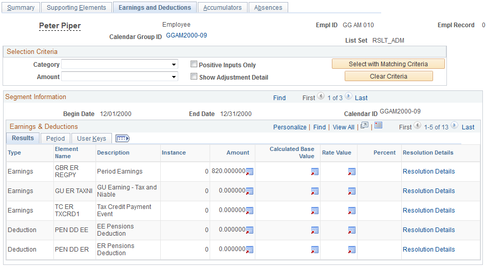

処理結果 - 管理ビュー - 支給/控除ページ (GP_RSLT_ADM_ED) を使用して、受給者の支給および控除に関する情報を表示します。
画像: 処理結果 - 管理ビュー - 支給/控除ページ
次の例では、処理結果 - 管理ビュー - 支給/控除ページのフィールドおよびコントロールを説明します。
このページには、リスト セットに定義された支給と控除が表示されます。このページでは、[カテゴリ] と [金額] に加えて、[調整値詳細の表示] および [ポジティブ入力のみ] を選択条件として選ぶことができます。

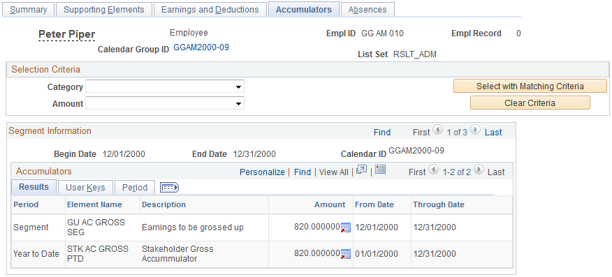

処理結果 - 管理ビュー - 累計ページ (GP_RSLT_ADM_ACUM) を使用して、累計金額を表示します。
画像: 処理結果 - 管理ビュー - 累計ページ
次の例では、処理結果 - 管理ビュー - 累計ページのフィールドおよびコントロールを説明します。
このページには、リスト セットに定義された累計が表示されます。

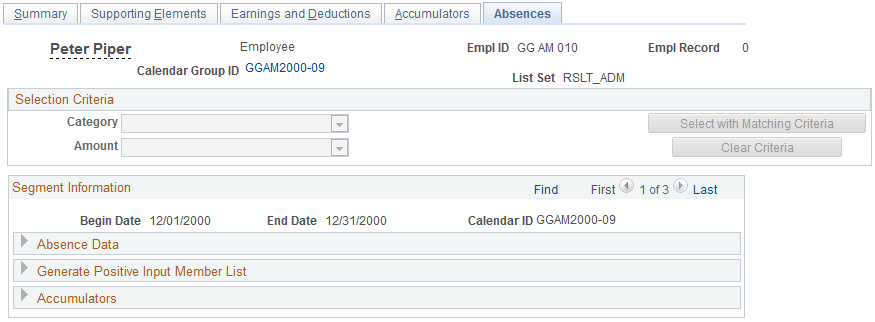

処理結果 - 管理ビュー - 休暇欠勤ページ (GP_RSLT_ADM_ABS) を使用して、休暇欠勤カレンダーに対して処理される休暇欠勤日次データ、ポジティブ入力作成メンバー リスト、および累計を表示します。
画像: 処理結果 - 管理ビュー - 休暇欠勤ページ
次の例では、処理結果 - 管理ビュー - 休暇欠勤ページのフィールドおよびコントロールを説明します。
このページには、休暇欠勤情報が表示される 3 つのエレメント リスト領域があります。これらのリスト領域には、休暇欠勤日次データ、ポジティブ入力作成メンバー、および累計が表示されます。表示される各エレメントは、リスト セットに定義されています。
