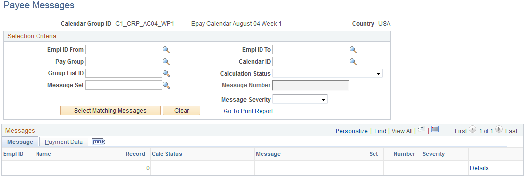

受給者メッセージ ページ (GP_MESSAGE_LOG) を使用して、確認フェーズまたは計算フェーズでカレンダー グループ ID に発生したエラーや警告を表示します。
ナビゲーション
画像: 受給者メッセージ ページ
次の例では、受給者メッセージ ページのフィールドおよびコントロールを説明します。
受給者メッセージを表示するには、次の手順に従います。
[選択条件] グループ ボックスに、メッセージの選択条件を入力します。(省略可)
グループ リスト ID を選択した場合は、表示されたグループに現在所属する受給者へのメッセージが表示されます。選択条件を指定しない場合は、表示されているカレンダー グループの全ての受給者へのメッセージが表示されます。
[一致するメッセージの選択] ボタンをクリックして検索結果を表示します。
メッセージ
フィールドまたはコントロール |
定義 |
| セット、番号 |
メッセージ カタログのメッセージ セット番号とメッセージ番号です。メッセージ セット 17005 には、コアとなるバッチ処理に使用されるメッセージのセット番号が含まれます。国特有のバッチ処理のメッセージには国別のセット番号が付けられています。メッセージ番号が 300 を超えない場合、テキストは COBOL ログ ファイルにのみ表示されます。300 を超えるものについては、オンライン表示されます。 |
| 詳細 |
このリンクをクリックすると、メッセージの詳細ページに移動し、メッセージの全テキスト、説明、およびメッセージを生成したグローバル ペイロール プログラムの名前やセクション名を参照できます。 |
| メッセージ |
ユーザーの使用言語に関連付けられた言語でメッセージが表示されます。翻訳されていないメッセージは、グローバル ペイロールで定義された基本言語で表示されます。 |
支給データ
このタブでは、警告またはエラー メッセージに関連付けられたカレンダー ID、支給グループ、およびセグメントが表示されます。
