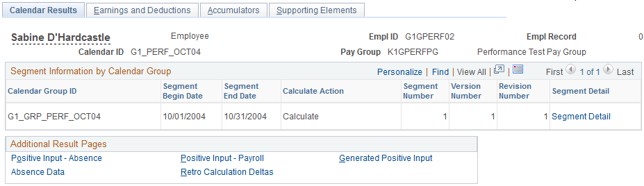

カレンダー別結果 - カレンダー実行結果ページ (GP_RSLT_CAL_SEG) を使用して、受給者のセグメント情報を表示します。
ポジティブ入力、休暇欠勤、および遡及結果を表示するページへのリンクもあります。
ナビゲーション
画像: カレンダー別結果 - カレンダー実行結果ページ
次の例では、カレンダー別結果 - カレンダー実行結果ページのフィールドおよびコントロールを説明します。
フィールドまたはコントロール |
定義 |
| セグメント詳細 |
このリンクをクリックすると、"X (Y) の結果セグメント詳細 (X は従業員 ID、Y は名前)" ページが表示されます。 |

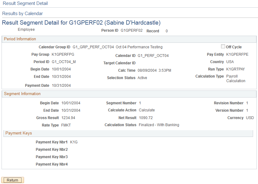

従業員 ID の結果セグメント詳細 ページ (GP_RSLT_SEG_SP) を使用して、セグメント処理やセグメント ステータスの詳細情報を表示します。
このページには、カレンダー グループ別結果のページからもアクセスできます。
ナビゲーション
カレンダー実行結果ページで [セグメント詳細] リンクをクリックします。
カレンダー グループ結果ページで [セグメント詳細] リンクをクリックします。
画像: 従業員 ID の結果セグメント詳細 ページ
次の例では、従業員 ID の結果セグメント詳細 ページのフィールドおよびコントロールを説明します。
期間情報
フィールドまたはコントロール |
定義 |
| 期間 ID |
そのカレンダーの範囲に含まれる期間の ID です。 |
| 開始日、終了日 |
その処理ステータス レコードに関連付けられた開始日と終了日です。これらの日付はそのカレンダーの開始日および終了日と一致します。 |
| ターゲット カレンダー ID |
このカレンダー実行のカレンダーを定義する際に選択したターゲット カレンダーです。 |
| 計算タイムスタンプ (計算時刻) |
この受給者に対して最後に計算処理が実行された時刻です。 |
セグメント情報
フィールドまたはコントロール |
定義 |
| レート タイプ |
その支給に関連付けられた為替レート タイプです。為替レート タイプは、支給グループ名ページで定義し、受給者別に上書きできます。 |
| 計算ステータス |
値は以下のとおりです。 [アクティブ セグメント]: 受給者が、そのカレンダー セグメント内の少なくとも 1 日はアクティブだったことを表します。 [非アクティブ セグメント]: 受給者が、その期間内にアクティブでなかったことを表します。 [最終決定]: 支給またはトランザクションの特定の計算が最終決定されたことを表します。 |
| トランザクション タイプ |
オフサイクル結果の際に表示されます。値は、[訂正]、[前払給与]、[不定期支給]、および[手動支給] です。 |
| 支給 ID |
手動支給の ID です。 |
| 支給番号 |
手動支給の支給番号です。 |
支給キー
このグループ ボックスには、受給者の支給元に定義されている支給キーが表示されます。

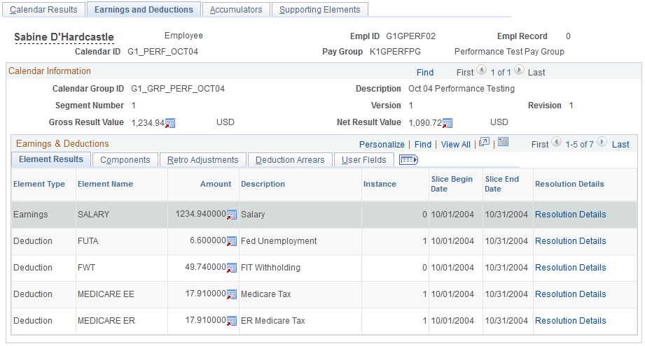

カレンダー別結果 - 支給/控除ページ (GP_RSLT_CAL_ED) を使用して、受給者の支給および控除に関する情報を表示します。
ナビゲーション
画像: カレンダー別結果 - 支給/控除ページ
次の例では、カレンダー別結果 - 支給/控除ページのフィールドおよびコントロールを説明します。
フィールドまたはコントロール |
定義 |
| 金額 |
このエレメントに対して計算された金額です。控除の場合は、控除額に回収額を加えた金額になります。 |
遡及調整
フィールドまたはコントロール |
定義 |
| 計算調整値 |
その支給または控除エレメントに対する遡及が行われた場合の、この支給期間中に適用された全ての遡及調整額の合計です。 |
| ベース調整値 |
ベースがエレメント計算ルールのコンポーネントになっている場合の、この支給期間中にベース額に適用された全ての遡及調整額の合計です。 |
| ユニット調整値 |
ユニットがエレメント計算ルールのコンポーネントになっている場合の、この支給期間中にそのユニットに行われた全ての遡及調整額の合計です。 |
控除延滞
フィールドまたはコントロール |
定義 |
| 金額 |
控除額に回収額を加えた金額です。 |
| 未控除額 |
現在の支給期間の純支給額累計を超える控除額です。 |
| 回収額 |
延滞残高のうち、現在の支給期間中に回収される予定の金額です。 |
| 延滞加算額 |
延滞残高累計に加算される金額です。延滞ページの [控除延滞を認める] チェック ボックスをオンにしている場合は、[延滞加算額] は [未控除額] と等しくなります。 |
| 変換詳細 |
このリンクをクリックすると、各エレメントの変換詳細が表示されるエレメント変換詳細ページにアクセスできます。 |

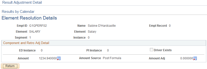

カレンダー別結果 - エレメント変換詳細ページ (GP_RSLT_RES_SEC) を使用して、各エレメントの変換詳細を表示します。
ナビゲーション
カレンダー別結果 - 支給/控除ページで [変換詳細] リンクをクリックします。
画像: カレンダー別結果 - エレメント変換詳細ページ
次の例では、カレンダー別結果 - エレメント変換詳細ページのフィールドおよびコントロールを説明します。

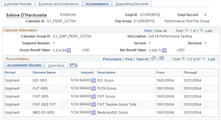

カレンダー別結果 - 累計ページ (GP_RSLT_CAL_ACUM) を使用して、累計金額を表示します。
ナビゲーション
画像: カレンダー別結果 - 累計ページ
次の例では、カレンダー別結果 - 累計ページのフィールドおよびコントロールを説明します。
累計結果
フィールドまたはコントロール |
定義 |
| 期間 |
累計によって追跡される期間です。 |
ユーザー キー
このタブでは、各累計のユーザー キーに関連付けられたシステム エレメントや変数エレメントが表示されます。

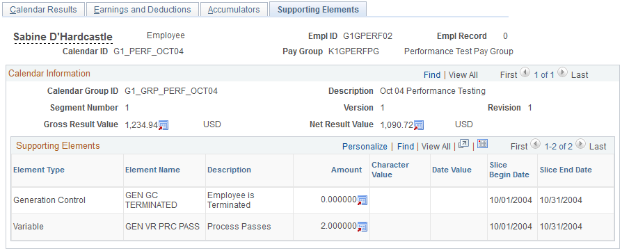

カレンダー別結果 - サポート エレメント ページ (GP_RSLT_CAL_PIN) を使用して、支給額または控除額を計算するために使用された各サポート エレメントの情報を表示します。
ナビゲーション
画像: カレンダー別結果 - サポート エレメント ページ
次の例では、カレンダー別結果 - サポート エレメント ページのフィールドおよびコントロールを説明します。
各サポート エレメントの変換値のタイプは、その値が [金額]、[文字値]、[日付値] の下のどの列にリストされるかを見るとわかります。
フィールドまたはコントロール |
定義 |
| スライス開始日、スライス終了日 |
サポート エレメントが変換されたスライスの開始日と終了日です。 |
