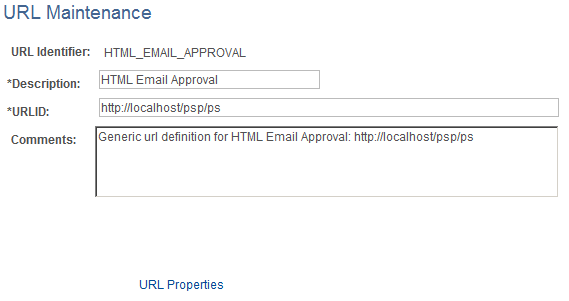

URL 管理ページ (URL_TABLE) を使用して、トランザクション プロセスが電子メール内に配置する URL を定義します。
画像: URL 管理ページ
次の例では、URL 管理ページのフィールドおよびコントロールを説明します。
URL 管理ページ
HCM インスタンスで実行されている Web サーバーの URL ベースに URL を設定します。この URL を使用すると、ユーザーは必要に応じて PIA にアクセスするためにシステムに戻ることができます。

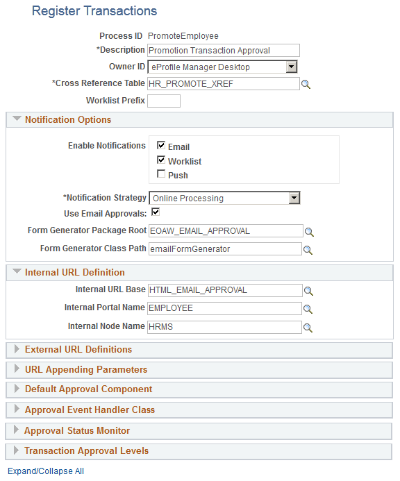

トランザクション登録ページ (EOAW_TXN) を使用して、承認トランザクションを登録します。
画像: トランザクション登録ページ
次の例では、トランザクション登録ページのフィールドおよびコントロールを説明します。このページのフィールドおよびコントロールの定義は後で説明します。
電子メール通知フィールドが表示されているトランザクション登録ページ
このページのその他のフィールドの詳細は、「トランザクション登録ページ」を参照してください。
通知オプション
フィールドまたはコントロール
定義
電子メール承認を使用
このチェック ボックスをオンにすると、電子メール承認機能が使用されます。
「HTML 電子メール承認について」を参照してください。
注: 全てのトランザクションは、[電子メール承認を使用] がオフの状態で提供されます。
[フォーム ジェネレータ パッケージ ルート]
このトランザクションのフォーム ジェネレータ アプリケーション クラスが格納されたクラスを含むパッケージ名を入力します。または、[検索] ボタンを使用して検索し、パッケージを選択します。
電子メール承認をサポートするためのパッケージ名として、EOAW_EMAIL_APPROVAL 値がデフォルトで提供されます。
フォーム ジェネレータ クラス パス
このトランザクションのフォーム ジェネレータ アプリケーション クラスを含むアプリケーション クラス パスを入力します。または、[検索] ボタンを使用して検索し、パスを選択します。
電子メール承認をサポートするためのアプリケーション クラス パスとして、emailFormGenerator 値がデフォルトで提供されます。
内部 URL 定義
次の値は、HTML 電子メール承認をサポートするためにデフォルトで提供されます。
フィールドまたはコントロール
定義
内部 URL ベース
HTML_EMAIL_APPROVAL が URL ベースとして表示されます。
内部ポータル名
ポータル名に対して EMPLOYEE が表示されます。
内部ノード名
ノード名として HRMS が表示されます。
フォーム ジェネレータ用アプリケーション クラス
フォーム ジェネレータ用アプリケーション クラスは、EOAW_EMC:API:formGeneratorBase の拡張である必要があります。承認エンジンで、電子メール承認を送信する必要があると判断されると、このページで指定するクラスのインスタンスが作成されます。次の 2 つのパラメータがクラスに渡されます。
  • EOAW_CORE:ENGINE:Thread の配列としての &threads。これは、承認エンジン スレッドの配列です。
  • 文字列としての &userID。電子メールを受け取るユーザーの ID です。
提供されたベース クラスが渡されたパラメータを取得し、それらのパラメータを保護されたプロパティにします。オブジェクトをインスタンス化するとすぐに、承認エンジンはベース クラスに定義された唯一のメソッド returnEFM() を呼び出します。このメソッドで、スレッドとユーザー ID を取得し、emailFormManager のインスタンスを作成して呼び出す必要があります。次に承認エンジンは、返すオブジェクト上で sendEmails() メソッドを呼び出します。

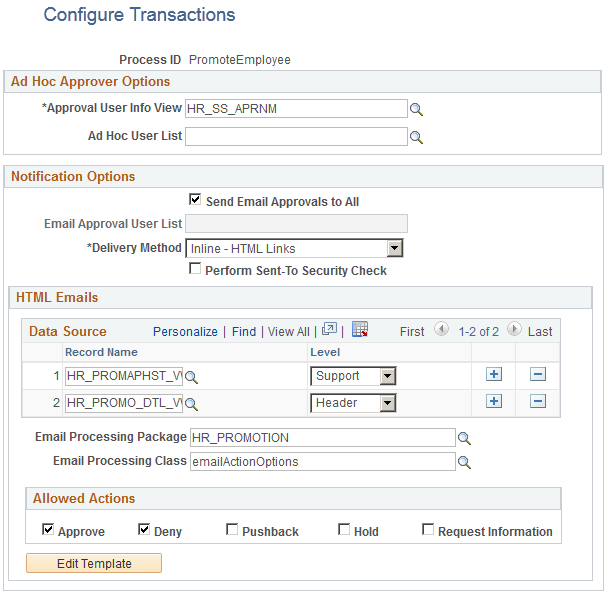

トランザクションの設定ページ (EOAW_TXN_NOTIFY) は、特定の承認プロセスでの電子メール通知オプションの使用方法を設定するために使用します。
画像: トランザクションの設定ページ (1/2)
次の例では、トランザクションの設定ページ (1/2) のフィールドおよびコントロールを説明します。このページのフィールドおよびコントロールの定義は後で説明します。
[通知オプション] セクションが表示されたトランザクションの設定ページ (1/2)
このコンポーネントを使用して、電子メール リクエストをトリガするアクションや電子メールの送信先、電子メールの内容を決定する要素を選択および定義します。
[通知オプション] セクションは、トランザクションの設定ページ上でこのトランザクションの [電子メール承認を使用] チェック ボックスがオンになっている場合にのみ、使用できます。
このページのその他のフィールドの詳細は、「トランザクションの設定ページ」を参照してください。
通知オプション
このセクションは、トランザクションの設定ページ上でそのプロセス ID の [電子メール承認を使用] チェック ボックスがオンになっている場合にのみ、表示されます。
フィールドまたはコントロール
定義
電子メール承認を全員に送信
オンにすると、電子メールが全ての承認者に送信されます。このチェック ボックスをオフにした場合、[電子メール承認者リスト] フィールドに値を入力し、リスト上に定義されたそれらのユーザーに電子メールが送信されるようにします。デフォルトではこのチェック ボックスはオンになっています。
送付方法
電子メール承認をメール本文のテキストとして相手に送信するか、添付書類として送るかを定義します。電子メール承認の場合、[インライン - HTML リンク] オプションを選択します。[インライン - HTML リンク] の値はデフォルトで提供されます。
送信先セキュリティ チェックを実行
電子メール承認を使用するときは、このチェック ボックスをオフにします。このオプションをオフにすると、承認者が対象の承認者以外の他の関係者に電子メールを転送することが許可されます。
このチェック ボックスをオンにすると、通知の送信先ユーザーのセキュリティを検証し、対象の承認者以外の他の関係者への電子メール転送を禁止する設計上の意図があることが、システムに対して示されます。
デフォルトではこのチェック ボックスはオフになっています。
HTML 電子メール
このセクションは、HTML 電子メール承認を使用するトランザクションに対して使用できます。
フィールドまたはコントロール
定義
データ ソース
電子メール テンプレートがトランザクション データの表示に使用するヘッダーおよびサポート レコードが表示されます。
電子メール処理パッケージおよび電子メール処理クラス
電子メールの送信前に、トランザクション データおよび電子メール HTML を変更するために使用するアプリケーション クラスが表示されます。
許可されたアクション
承認リクエスト電子メール内で承認者が使用できるようにするアクション リンクを選択します。
次のアクションは、ほとんどのオンライン承認でオンの状態で提供されます。
  • 承認
  • 却下
  • 差戻し (選択したトランザクションに対して)
テンプレート編集
このボタンをクリックすると、提供されたトランザクション テンプレートを変更するためのトランザクションの設定 – テンプレート編集ページにアクセスします。

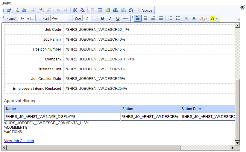

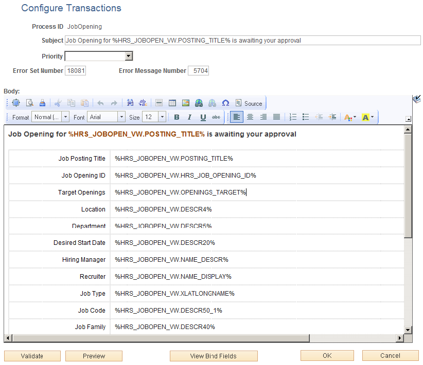

トランザクションの設定 – テンプレート編集ページ (EOAW_EML_TEMPLATE) を使用して、電子メール承認用のトランザクション テンプレートを編集します。[テンプレート編集] ボタンをトランザクションの設定ページでクリックします。
画像: トランザクションの設定 – テンプレート編集ページ (1/2)
画像: トランザクションの設定 – テンプレート編集ページ (2/2)
注: このページの値は、HTML 電子メール承認をサポートするため設定されます。
[ソース] ボタンを RTE ツールバーでクリックし、HTML ソースを入力または変更します。% 記号の間の値は、「トランザクションの設定ページ」の [データ ソース] グリッドで設定されたように、ヘッダーおよびサポート レコードにマッピングされます。%COMMENT% 要素および %ACTION% 要素は、送信前に電子メールに挿入される [コメント] グリッドおよび [処理] リンクに対応します。

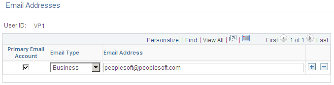

電子メール アドレス ページ (USER_EMAIL) を使用して、電子メール アドレスを変更します。
自分の電子メール アドレスを更新するには、[マイ システム プロファイル] を選択します。
画像: 電子メール アドレス ページ
次の例では、電子メール アドレス ページのフィールドおよびコントロールを説明します。このページのフィールドおよびコントロールの定義は後で説明します。
電子メール アドレス ページ
