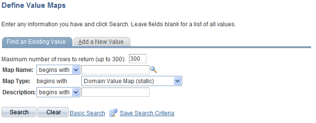

値マップの定義 検索ページを使用して、新しい値を追加します。
ナビゲーション
画像: 値マップの定義 検索ページ: [値の追加] タブ
次の例では、値マップの定義 検索ページの [値の追加] タブのフィールドおよびコントロールを説明します。このページのフィールドおよびコントロールの定義は後で説明します。
![値マップの定義 検索ページ: [値の追加] タブ](img/i-1de106ban-7ff1.png)
値マップを追加するには、次の手順に従います。
[値の追加] タブをクリックします。
[マップ名] フィールドにマップの名前を入力します。
[マッピング タイプ] フィールドでマップ タイプを選択します。
[追加] ボタンをクリックします。
エレメント ページが表示され、そこでマップのエレメントを定義できます。
注: マップを保存したら、マップ タイプは変更できません。
マップ タイプ
マップは静的または動的になります。
フィールドまたはコントロール |
定義 |
| [ドメイン値マップ (静的)] |
ドメイン値のロード コンポーネントによって値が提供される静的なマップです。 |
フィールドまたはコントロール |
定義 |
| クロスリファレンス (動的) |
キー情報を基に値が提供される動的なマップです。 |

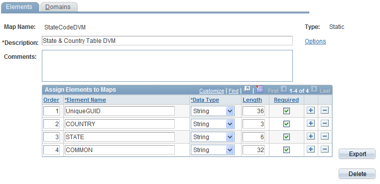

値マップの定義 - エレメント ページ (EOTF_DEFINE_MAPS) を使用して、マップにエレメントを割り当てます。
ナビゲーション
画像: 値マップの定義 - エレメント ページ
次の例では、"値マップの定義 - エレメント" ページのフィールドおよびコントロールを説明します。このページのフィールドおよびコントロールの定義は後で説明します。
フィールドまたはコントロール |
定義 |
| 説明 |
値マップの説明を入力します。 |
| オプション |
このリンクを使用して、このマップのオプションを変更します。このリンクをクリックすると、値マップのオプション定義ページが開き、オプションを設定できる他、マップの既存のキャッシュを削除できます。[OK] をクリックすると、オプションがマップに適用されます。 新しいマップの場合、このオプションの値は定義されているシステム レベル オプションの値にデフォルトで設定されます。 「値マップ オプション ページ」を参照してください。 |
| コメント |
値マップのコメントを入力します。 |
| 順序 |
共通エレメントには、常に順序 1 が割り当てられます。その他のエレメントには、2 以上の順序が割り当てられます。 |
| エレメント名 |
エレメント名を入力します。共通エレメントとして 1 エレメントのみを選択してください。共通エレメントには、常に、動的マップと静的マップの両方に入力される各データ行に一意の値を含める必要があります。 動的マップの場合、共通エレメントは一意の GUID である必要があります。 静的マップの場合、共通エレメントは必要に応じて割り当てることができます。 |
| データ タイプ |
値は以下のとおりです。
データ タイプは、データ値を入力するときの確認に使用されます。 |
| 長さ |
エレメントの長さを入力します。 この長さは、データ値を入力するときの確認に使用されます。 |
| 必須 |
必須エレメントに指定する場合に選択します。 |
| エクスポート |
ユーザーはこのボタンを使用して、値マップに定義されているオプションを使用することで、マップ定義およびデータを XML 形式でパブリッシュできます。 「値マップのエクスポート」を参照してください。 |
| 削除 |
このボタンを使用して、値マップを削除します。 |

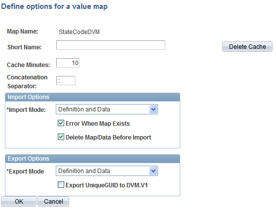

値マップのオプション定義ページ (EOTF_MAP_OPT_SEC) を使用して、マップ レベル オプションを設定します。新しいマップの場合、このオプションの値は定義されているシステム レベル オプションの値にデフォルトで設定されます。
ナビゲーション
"値マップの定義 - エレメント" ページの [オプション] リンクをクリックします。
画像: 特定のマップの値マップのオプション定義ページ
次の例では、特定のマップの値マップのオプション定義ページのフィールドおよびコントロールを説明します。このページのフィールドおよびコントロールの定義は後で説明します。
このページは、デフォルト オプションの定義に使用する値マップのオプション定義ページに似ていますが、次の違いがあります。
オプションは、選択されている特定のマップに適用されます。
マップの既存のキャッシュを削除できる [キャッシュの削除] ボタンがあります。
[OK] ボタンをクリックすると、オプションがマップに適用され、値マップの定義ページに戻ります。
