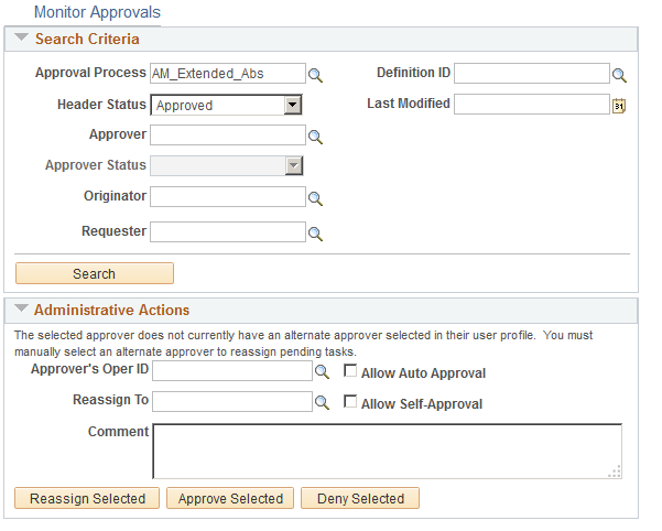

承認のモニター ページ (EOAW_ADM_MON_SRC) を使用して、承認プロセスを検索し、まとめて割当変更できます。

管理アクション
フィールドまたはコントロール
定義
承認者のユーザー ID
承認トランザクションが割り当てられた承認の承認者 ID を選択します。
割当変更先
[承認者のユーザー ID] フィールドで指定した承認者について、承認トランザクションの割当変更先とする担当者のユーザー ID を選択します。
自動承認可
指定の承認者に割り当てられた承認トランザクションの自動承認を許可するときに選択します。
自己承認可
選択すると、指定した承認者が代理でトランザクションを承認できるようになります。
コメント
マス再割当を説明するコメントを入力します。コメントはトランザクション自体の一部となります。
再割当選択
クリックすると、[承認者のユーザー ID] フィールドの承認者から [割当変更先] フィールドで指定した担当者に、承認トランザクションの割当先を変更します。検索結果で選択した承認トランザクションのみが割当先変更の対象となります。

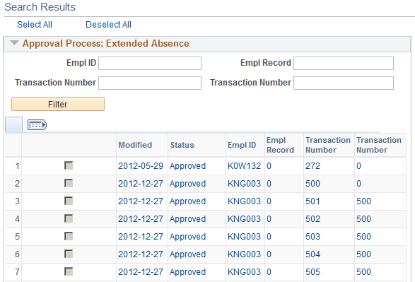

検索結果
検索条件に一致する承認トランザクションを持つ承認プロセスごとに、固有のセクションが表示されます。各セクションには、指定の承認プロセスに固有のキー フィールドが含まれます。キー値を指定して [フィルタ] ボタンをクリックすることにより、セクション内で検索結果にフィルタを実行できます。
フィールドまたはコントロール
定義
全て選択
クリックすると、検索結果にリスト表示された全ての承認トランザクションが選択されます。
全て選択解除
クリックすると、検索結果の全トランザクションが選択解除されます。
フィルタ
承認プロセス セクションで検索結果を絞り込むには、キー値を指定して [フィルタ] ボタンをクリックします。
更新
承認トランザクションが最後に更新された日付が表示されます。承認トランザクションが更新されたことがない場合は、[なし] と表示されます。
ステータス
承認トランザクションのステータスとして、[保留]、[却下]、[終了] または [承認済] が表示されます。
<キー値>
検索条件に一致する承認トランザクションごとに、キー値が表示されます。キー値は承認プロセスによって異なります。
