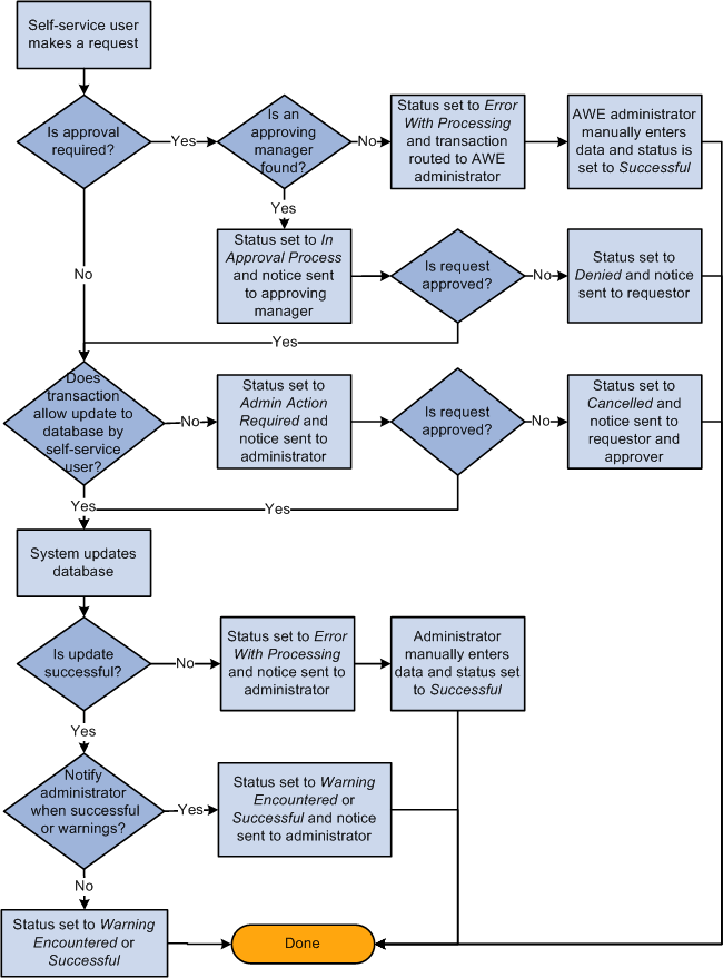

セルフサービス プロセスの概要
画像: プロセス設定を使ったトランザクションのプロセス フロー
次の図は、設定ルールに従うように設定されている場合のセルフサービス トランザクションで行われる処理を示しています。
注: トランザクションで承認フレームワークが使用され、適切なユーザーが見つからない場合は、そのトランザクションは確認および承認のために承認フレームワーク管理者に自動的に送信されます。トランザクションでワークフローに承認フレームワークが使用されず、適切なユーザーが見つからない場合は、エラー通知が管理者に送信されます。管理者はこのエラーをセルフサービスの照会ページで参照できます。プロファイル一般情報ページで代替ユーザーを入力する場合は、入力するユーザー ID に、必要なページへのアクセス権限が付与されているかを確認してください。

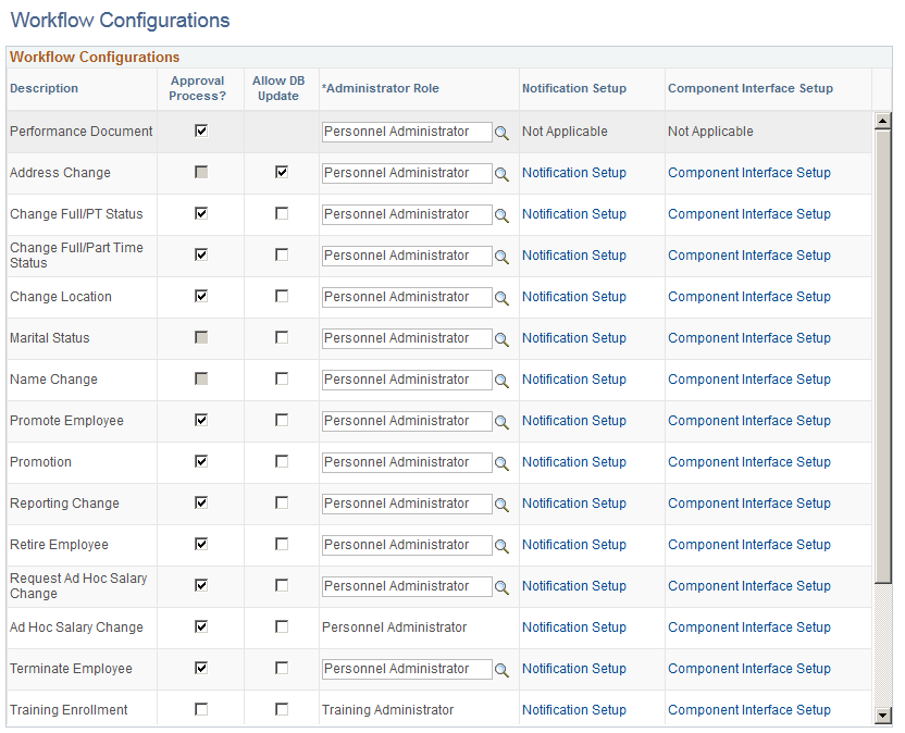

ワークフローの設定ページ (WF_CO_CONFIG) を使用して、トランザクションの承認処理とトランザクションによるデータベースの自動更新を行うかどうか、およびエラーを処理しデータベースを手動で更新する担当者のロールを指定します。
ナビゲーション
画像: ワークフローの設定ページ
次の例では、ワークフローの設定ページのフィールドおよびコントロールを説明します。このページのフィールドおよびコントロールの定義は後で説明します。
注: (USF) このページは、HR テーブルを直接更新することのない米国連邦政府のセルフサービス トランザクションには使用されません。かわりに、連邦政府トランザクションは、人事部門担当者が標準承認プロセス外で最終承認を完了する中間の人事異動要求 (PAR) テーブルにアクセスします。
フィールドまたはコントロール |
定義 |
| 名称 |
付属のセルフサービス トランザクションが一覧表示されます。これらはプロセス設定プロセスと連動するように設計されています。 |
| 承認処理 |
このチェック ボックスは、承認処理を使用するように設計されたトランザクションについてのみ使用できます。チェック ボックスをオンにすると、管理者レベルの承認が必要になります。チェック ボックスがオフの場合、管理者レベルの承認は必要ありません。 注: 承認フレームワークを使用するトランザクションには、追加の承認設定が必要です。 「承認について」を参照してください。 |
| DB の更新 (データベース更新の許可) |
このチェック ボックスをオンにすると、トランザクションによるデータベースの更新が可能になります。チェック ボックスをオフにすると、アプリケーション管理者に変更の通知が行われ、アプリケーション管理者はプロセス リクエストを完了する必要があります。アプリケーション管理者は、ワークフロー照会ページ、またはセルフサービス トランザクション ページでリクエストを完了できます。 |
| 管理者ロール |
エラーが発生した場合にトランザクションの結果を確認する担当者のロールを指定します。 管理者通知設定ページで [完了時に通知] チェック ボックスまたは [警告の通知] チェック ボックスをオンにした場合、処理の正常終了時、または警告の発生時にこのロールが通知を受信します。 |
| 通知設定 |
このリンクをクリックすると、管理者通知設定ページにアクセスします。 |
| コンポーネント インターフェイス設定 |
このリンクをクリックすると、SS コンポーネント インターフェイス設定ページにアクセスします。 |
詳細については、『PeopleTools: Security Administration』製品ドキュメンテーションを参照してください。

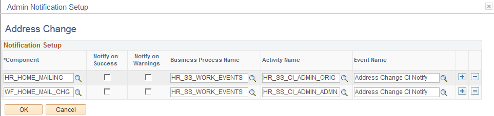

管理者通知設定ページ (WF_HR_TRANS_NOT) を使用して、自動更新が正常終了した場合、または警告メッセージが更新時に発行された場合に、アプリケーション管理者が電子メールによる通知を受信する必要があるかどうかを定義します。
ナビゲーション
ワークフローの設定ページで [通知設定] リンクをクリックします。
画像: 管理者通知設定ページ
次の例では、管理者通知設定ページのフィールドおよびコントロールを説明します。このページのフィールドおよびコントロールの定義は後で説明します。
フィールドまたはコントロール |
定義 |
| コンポーネント |
トランザクションの名前。 |
| 完了時に通知 |
ワークフローの設定ページで [DB の更新] がオンになっている場合のみ使用できます。このチェック ボックスをオンにすると、自動更新が正常終了したときに、ワークフローの設定ページで選択されたロールが電子メールを受信します。 |
| 警告の通知 |
このチェック ボックスをオンにすると、HR データベースを正常に更新しているときに警告メッセージが発生した場合、ワークフローの設定ページで選択されたロールが電子メールを受信します。 |
| ビジネス プロセス名、アクティビティ名、 イベント名 |
これは事前に定義されたシステム データですが、別のビジネス プロセスを使用したい場合は変更することができます。 |

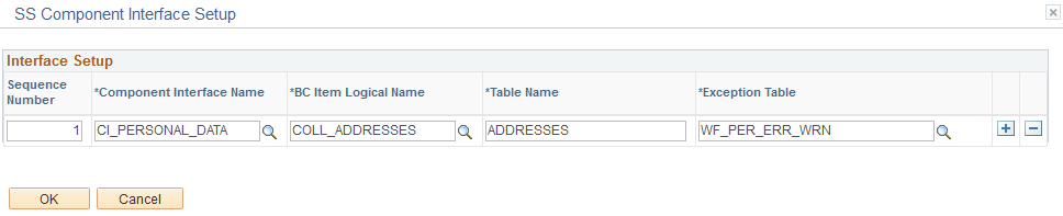

SS コンポーネント インターフェイス設定ページ (SS_TRANS_CIDTL_SEC) を使用して、トランザクションで使用されるコンポーネント インターフェイスの名前、およびエラー メッセージと警告メッセージの場所を定義します。
ナビゲーション
ワークフローの設定ページで [コンポーネント インターフェイス設定] リンクをクリックします。
画像: SS コンポーネント インターフェイス設定ページ
次の例では、SS コンポーネント インターフェイス設定ページのフィールドおよびコントロールを説明します。このページのフィールドおよびコントロールの定義は後で説明します。
注: 独自に作成または修正したコンポーネント インターフェイスまたは例外テーブルを使用しない限り、このページを変更する必要はありません。これは事前に定義されたシステム データですが、別のコンポーネント インターフェイスを使用したい場合は変更することができます。
