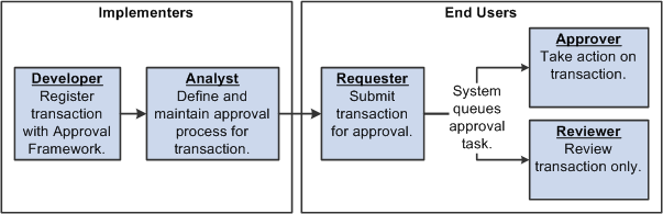

承認ビジネス プロセス フロー内では、次のことが行われます。
  • アプリケーション開発者は、トランザクション登録ページを使用することにより情報を承認フレームワークに登録します。このページでは、アプリケーションをエンジンに登録して、そのコンポーネント、イベント ハンドラおよびレコードを記述します。
    レジストリの定義の一環として、アプリケーション開発者はレコードとテーブルを作成し、そこに相互参照情報を格納してイベントの通知テンプレートを設定します。この定義によって承認待ちのワークフロー プロセスが決まり、どのトランザクションが承認または却下されるかがアプリケーションに伝えられます。また、アプリケーション開発者はトランザクション コンポーネントをリンクします。
    注: PeopleSoft ヒューマン リソース管理には、承認フレームワークに登録済みのトランザクションが数多く用意されています。これらのトランザクション レジストリは変更しないでください。これらの設定は出荷時のままにしておく必要があるためです。標準のトランザクション レジストリ定義の完全なリストを参照するには、select [HCM 基本設定], then select [共通定義], then select [承認], then select [承認設定センター], then select [トランザクション登録] の順にクリックして、トランザクション登録コンポーネントにアクセスします。
  • 職務機能ビジネス アナリストは、アプリケーション トランザクションの承認プロセス定義を定義します。
    承認プロセス定義には、各承認プロセス ID について、承認ステージやパス、ステップ、受取人および通知の設定が含まれます。アナリストは、承認プロセス定義の基準となる承認トランザクション レジストリの入力項目を識別し、プロセスの詳細を定義します。
    また、職務機能ビジネス アナリストは、ユーザー リスト定義、電子メール テンプレート定義およびトランザクションの設定を定義または確認します。
    設定を完了したら、職務機能ビジネス アナリストは、承認プロセス トランザクションの管理とトラブルシューティングを担当します。
  • 依頼者は、承認を得るためにトランザクションを送信します。
    このアクションによって承認プロセスが開始されます。承認フレームワークは承認プロセス定義を読み込み、承認者のためにトランザクションをキューに入れます。
  • 承認タスクが、電子メール通知またはワークリストの項目 (または両方) を使用して承認者またはレビュー担当者に送信されます。
    ワークリストの項目に組み込まれた URL は、対応する承認コンポーネントをポイントします。
  • 承認者はトランザクションに対してアクションを実行します。
    承認者はリクエストを承認または却下したり、トランザクションのステータスのモニターや承認オーディットを行うことができます。承認プロセス中にエラーや条件またはルールの違反があった場合、承認管理者は通知を受け取り、問題を解決します。
  • レビュー担当者はトランザクションを参照します。
画像: 承認ビジネス プロセス フロー
この図は、承認機能の導入と使用のビジネス プロセス フローを示します。アプリケーション開発者やビジネス アナリストおよびエンドユーザーが、承認ワークフローを使用して行うタスクを示しています。
承認ビジネス プロセス フロー
