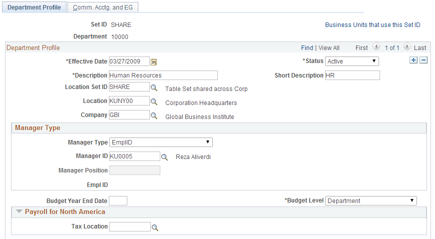

部門プロファイル ページ (DEPARTMENT_TBL_GBL) を使用して、部門に関する基本情報を定義します。
Payroll for North America を使用している場合は、部門への支給額の請求、労働コスト配分会計などの会計処理のために部門 ID を使用します。ペイシートおよび給与小切手を部門別に並べるときは、部門 ID が使用されます。

フィールドまたはコントロール |
定義 |
| 有効日 |
[HCM 基本設定] メニューから部門コンポーネントにアクセスして新規部門を追加する場合は、その有効日をセキュリティ ツリーの有効日より前、または同一日に設定します。 |
| 名称 |
Payroll for North America を使用していて、従業員の職務レコードで指定された部門を使用して小切手の発行場所を指定する場合、その部門の名称とコードが小切手に自動的に出力されます。 |
| 所在地セットID、所在地 |
部門の所在地を指定します。所在地コードの値は、所在地コンポーネントで管理します。 |
| 会社 |
この部門が属する会社のコードを指定します。[会社] フィールドの値は、この部門に関連付けられている全従業員の職務レコードでデフォルトの会社所在地として使用されます。従業員をこの部門に追加すると、その従業員は、その部門が属する会社の従業員でもあると見なされます。ここで会社コードを入力しない場合は、職務データ コンポーネントで入力できます。ただし、ここで入力した会社コードは職務データ コンポーネントで変更できません。 注: 複数の会社で構成される組織で、1 つの部門を複数の会社で共有する場合は、[会社] フィールドを空白にしておきます。 |
管理者タイプ
部門の管理者を指定しない場合は、[なし] を選択します。管理者を指定する場合は、管理者が個人 ([従業員 ID]) かポジション ([ポジション]) かを指定します。ポジション管理を部分的に使っている、つまり組織の一部のみでポジションを使用している場合は、どちらを選択してもかまいません。
フィールドまたはコントロール |
定義 |
| 管理者 ID |
[従業員 ID] を選択した場合、このフィールドが入力可能になります。管理者の ID を選択します。ここで選択する管理者 ID は、この部門に所属する全従業員の職務レコードでデフォルトの監督者 ID になります。組織内にさらに階層がある場合は、デフォルト値を上書きします。 |
| 管理者のポジション |
[ポジション] を選択して、この部門のポジションが既に作成されている場合は、管理者のポジション番号を選択します。このフィールドは省略可ですが、入力しておくと、部門階層データなどのレポート作成の際に役立ちます。 [従業員 ID] フィールドには、現在そのポジションについている従業員の氏名と従業員 ID が表示されます。 注: ポジションには、どのポジションでも選択できるようになっています。検索画面でこの部門のポジションだけが表示されるようにしたい場合は、PeopleSoft アプリケーション デザイナで DEPT_TBL を更新し、このフィールドのプロンプト テーブルを DEPT_POSITIONS に設定します。 |
| 予算年度終了月日 |
PeopleSoft ヒューマン リソース管理で予算を処理している場合は、予算年度の最終月日を入力します。この日付がこの部門の全てのポジションに適用されます。 |
| 予算レベル |
この部門に定義される予算レベルを、[部門]、[職務コード]、[ライン項目]、[ポジション番号]、または [なし] の中から選択します。 |

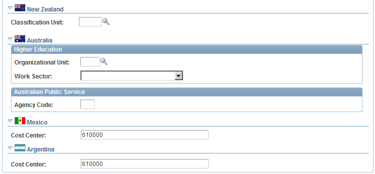

(AUS) [オーストラリア]
以下のフィールドは、インストール テーブルの国別指定ページで [教育/公的機関] チェック ボックスがオンになっている場合にのみ表示されます。
フィールドまたはコントロール |
定義 |
| 組織ユニット |
該当する高等教育機関のユニット コードを入力します。 |
| 機関コード |
この部門の 4 桁のオーストラリア公的機関コードを入力します。 |
(MEX、ARG、BRA) [メキシコ、アルゼンチン、ブラジル]
フィールドまたはコントロール |
定義 |
| コスト センター |
この部門に対するコスト センターを指定します。 |

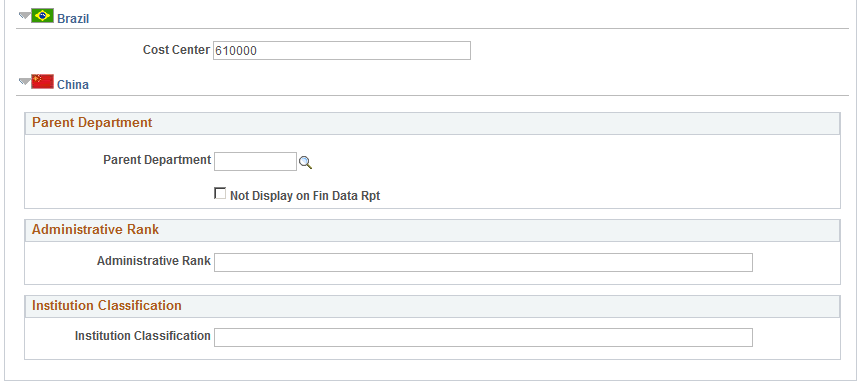

(CHN) [中国]
- 親部門
SOE および PSGM の CNAO レポートを担当する親部門を入力します。
- 資金データ レポートで非表示
このチェック ボックスをオンにすると、親会社の情報が CNAO XML ファイルに表示されません。親会社の情報を表示する場合は、このチェック ボックスをオフにする必要があります。

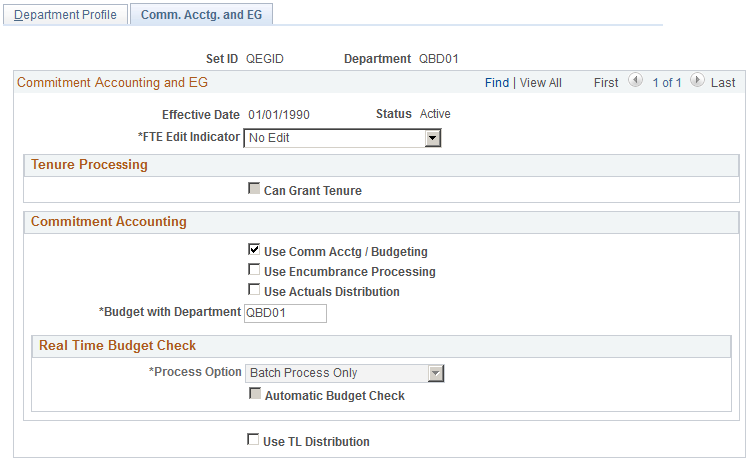

コミットメント会計/EG (部門テーブル - コミットメント会計および教育/公的機関) ページ (DEPARTMENT_TBL_CA) を使用して、教育/公的機関のユーザーやコミットメント会計機能を使用するユーザーに特有の部門情報を使用できるように管理します。
ナビゲーション
画像: コミットメント会計/E&G ページ
次の例では、コミットメント会計/EG ページのフィールドおよびコントロールを説明します。このページのフィールドおよびコントロールの定義は後で説明します。
フィールドまたはコントロール |
定義 |
| FTE 編集 (常勤換算編集) |
この部門の FTE 最大値を超えたときに表示するメッセージとして、[警告] または [エラー] を選択します。この部門について FTE 編集を実行しない場合は、[編集なし] を選択します。 |
終身在職権処理
フィールドまたはコントロール |
定義 |
| 終身在職権付与可能 |
この部門の有資格の従業員に終身在職権を与えることができる場合に、チェック ボックスをオンにします。 |
コミットメント会計
フィールドまたはコントロール |
定義 |
| コミットメント会計/予算機能を使用 |
この部門にコミットメント会計処理を使用する場合に、チェック ボックスをオンにします。このチェックボックスをオンにすると、このグループ ボックス内の他のページ項目が入力可能になります。 |
| 部門予算 |
部門グループの累計予算は、ここに入力した部門に集計されます。 ここで入力する部門は、現在定義している部門と同じセットID に含まれ、セキュリティ ツリーの上位に位置している必要があります。たとえば、部門 00010 と 00012 はセキュリティ ツリー上、部門 00005 よりも下位に位置付けられ、同じセットID である場合、部門 00010 と 00012 の [部門予算] に部門 00005 を指定できます。部門 00010 と 00012 の予算は部門 00005 の予算として 1 つにまとめられます。 「ツリー ベースのデータ権限の設定と割り当て」を参照してください。 |
| エンカンバランス処理を使用 |
この部門にコミットメント会計のエンカンバランス処理を使用する場合に、チェック ボックスをオンにします。 |
| 実績の配分を使用 |
この部門にコミットメント会計の実績配分の処理を使用する場合に、チェック ボックスをオンにします。 |
リアルタイム予算チェック
フィールドまたはコントロール |
定義 |
| 処理オプション |
エンカンバランス計算に影響を与える可能性がある、職務データやポジション データに対する変更の処理方法を選択します。 選択した処理オプションごとに、職務データやポジション データに対する変更が重要と見なされるかどうかによってアクションが異なります。職務データ コンポーネントにおける重要な変更には、採用、再雇用、および兼務の追加が含まれます。ポジション データ コンポーネントにおける重要な変更には、ポジションの作成、ポジションの人員数の増加、ポジションを非アクティブからアクティブに変更、ポジションのプレエンカンバランスを [なし] または [人材募集] から [即時] に変更が含まれます。 次の表に、選択できる処理オプションを示します。 |
処理オプション |
重要な変更 |
重要でない変更 |
全て |
職務データおよびポジション データ コンポーネントから即時予算チェックを実行できます。 |
バッチ処理のみ |
リアルタイム予算チェックは実行できません。全てのエンカンバランス計算はバッチ処理で実行されます。各予算チェック ステータスは [保留] に設定されます。 |
重要 |
職務データおよびポジション データ コンポーネントから即時予算チェックを実行できません。エンカンバランス計算は、バッチ処理で実行されるか、またはリアルタイム予算チェック コンポーネントからの各予算チェックで実行されます。各予算チェック ステータスは [保留] に設定されます。 |
繰延 |
フィールドまたはコントロール |
定義 |
| 自動予算チェック |
このチェック ボックスは、選択した処理オプションが [全て] または [重要] の場合のみ選択できます。 ユーザーが職務データまたはポジション データに対する変更を保存しようとしたときに、リアルタイム予算チェックを即時に実行する場合は、このチェック ボックスをオンにします。 ユーザーが職務データまたはポジション データに対する変更を保存しようとしたときに、ポップアップ ウィンドウを表示する場合は、このチェック ボックスをオフにします。ユーザーはポップアップ ウィンドウを使用して、予算チェックを即時に実行するか、または予算チェックを実行せずにトランザクションを保存するかを選択できます。ユーザーが予算チェックを行わない場合は、職務別予算確認ページまたはポジション別予算確認ページから処理可能なトランザクションが生成されます。 |
その他のページの項目
フィールドまたはコントロール |
定義 |
| 勤務管理配分を使用 |
このチェック ボックスをオンにすると、PeopleSoft 勤務管理に入力したタスク情報が、コミットメント会計の実績の配分処理に取り込まれます。このチェック ボックスは、PeopleSoft 勤務管理のユーザーにだけ適用されます。 このチェック ボックスをオンにすると、実績の配分プロセスでは、勤務管理タスクの入力ごとに 1 つずつエントリが作成されます。次に、適切な比率 (労働コスト配分に使用されるのと同じ比率) で支給が配分されます。 |
