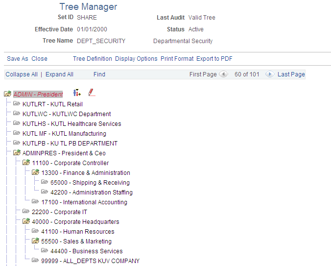

PeopleSoft ツリー マネージャを使って、組織の部門セキュリティ階層を構築します。セキュリティ ツリーでは、データへのアクセスを許可、制限するためのグラフィック ツールが使用できます。セキュリティ ツリーの構成は、組織の階層を正確に反映させたものでなくてもかまいませんが、できる限り近いものにしてください。
行セキュリティ権限リストに部門グループへのアクセスを許可するには、その全ての部門が所属する部門へのアクセスを許可します。必要に応じて、個別の部門または部門グループへのアクセスを制限することができます。次の図は、セットID が SHARE の部門セキュリティ ツリーの例です。
画像: SHARE の部門セキュリティ ツリーの一部
次の例は、SHARE の部門セキュリティ ツリーの一部を示しています。
SHARE の部門セキュリティ ツリーの一部の例
このセキュリティ ツリーを使用して、たとえば行セキュリティ権限リストに部門 13000 へのアクセス権を付与することによって、部門 13000 およびこの部門に所属する全ての部門が含まれ、この権限リストに 14 の財務部門に属する全ての個人へのアクセスを許可することができます。
また、分岐した構成単位の 1 つに対するアクセスを制限することもできます。たとえば、行セキュリティ権限リストにビジネス サービスを除く財務部門の全ての個人に対するアクセス権を付与する必要がある場合、部門 13000 へのアクセスを許可するが、部門 15000 へのアクセスは制限し、部門 13000、20000、22000、25000、27000、および 31000 へのアクセスは許可することができます。

ツリー マネージャ ページ (PSTREEMGR) を使用して、部門セキュリティ ツリーの設定または修正に使用します。
ツリーを設定または修正したときには、必ず SJT_CLASS_ALL のリフレッシュ プロセスを実行する必要があります。

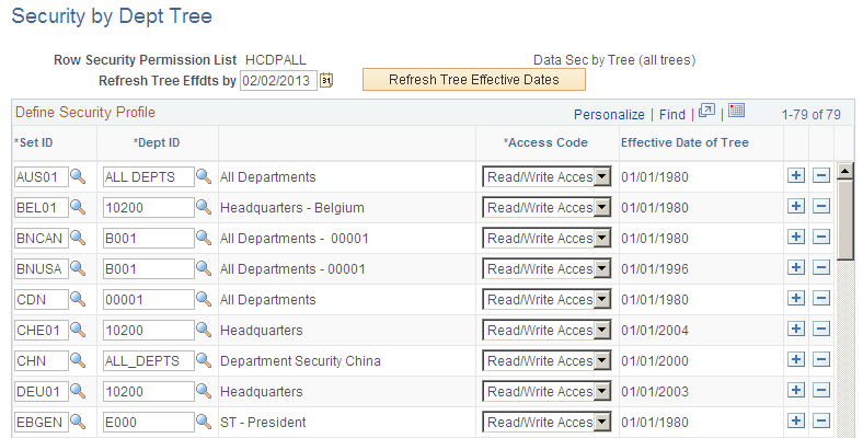

部門ツリー セキュリティ ページ (SCRTY_TABL_DEPT) を使用して、行セキュリティ権限リストにツリー ベースの部門データ アクセス権を付与します。
画像: 部門ツリー セキュリティ ページ
次の例では、部門ツリー セキュリティ ページのフィールドおよびコントロールを説明します。このページのフィールドおよびコントロールの定義は後で説明します。
部門ツリー セキュリティ ページ
フィールドまたはコントロール
定義
ツリー有効日のリフレッシュ
[セキュリティ プロファイルの定義] グリッドでツリーのセットID を選択すると、この日付の時点で有効なツリーが参照されます。将来の日付のツリーを参照する場合は、将来の日付を選択します。
たとえば、今日現在有効な部門セキュリティ ツリーを使用するには、このフィールドに今日の日付を入力します。
ツリー有効日のリフレッシュ
[セキュリティ プロファイルの定義] グリッドにリストされたツリーをリフレッシュして、[ツリー 指定日] フィールドの日付で有効なツリーにする場合にクリックします。
注: 行セキュリティ権限リストで確実に現在のツリーが使用されるようにするには、セットID に対するセキュリティ ツリーの新たなバージョンを作成するたびに、適切な指定日を入力してこのボタンをクリックする必要があります。
セキュリティ プロファイルの定義
フィールドまたはコントロール
定義
[セットID] および [部門 ID]
アクセスを許可するツリーのセットID と部門 ID を入力します。行セキュリティ権限リストには、(特別に指定していない限り) セキュリティ ツリーでこの部門 ID に所属している各部門 ID へのアクセスが認められます。そのため、各部門 ID を個別に選択する必要はありません。
アクセス コード
この部門 ID のデータに対して行セキュリティ権限リストが持つアクセス権の種類を指定します。
アクセスを許可した部門 ID に所属する 1 つまたは複数の部門に対するアクセスを制限するには、行を挿入し、制限する部門の ID を選択してからアクセスコード [アクセス不可] を選択します。
アクセスを許可する部門 ID に所属する部門 ID に対するアクセスを制限する場合にのみ、明示的にアクセス制限を与える必要があります。それ以外の場合は、このページで部門またはその部門が所属する部門にアクセスが許可されていない限り、行セキュリティ権限リストはその部門にアクセスすることができません。
ツリー有効日
このセットID のツリーの有効日が表示されます。ツリーの有効日が正しいことを確認してください。ツリーの新しいバージョンを作成しても、有効日は自動的に更新されません。
ツリーを更新するには、[ツリー有効日のリフレッシュ] フィールドにツリーの有効日を入力して [ツリー有効日のリフレッシュ] ボタンをクリックします。
