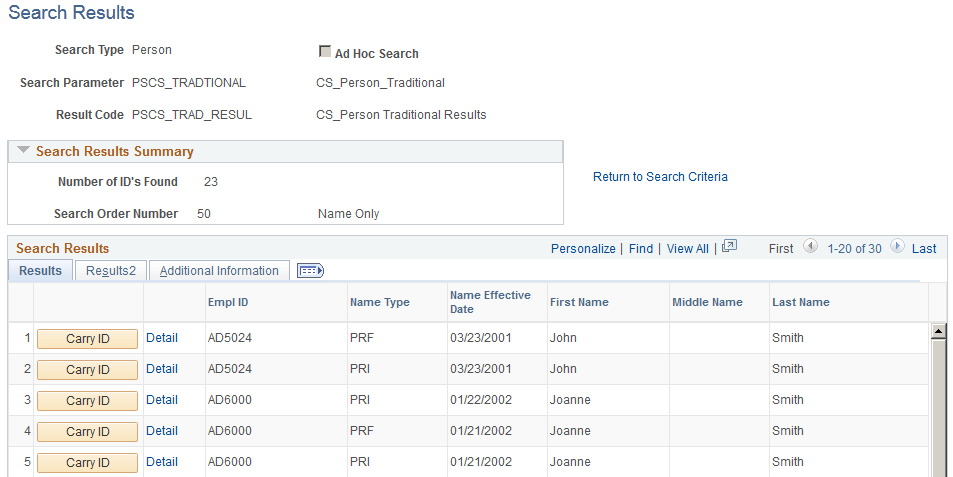

検索結果ページ (HCR_SM_RESULTS) を使用して、手動検索による検索/マッチングの結果を表示し、ID の重複の可能性を検査します。
このページを、類似したオブジェクト名 (HCR_SM_RESULT) を持つ、検索結果フィールドの定義に使用する [検索結果] の設定ページと混同しないでください。
画像: 検索結果ページ
次の例では、検索結果ページのフィールドおよびコントロールを説明します。このページのフィールドおよびコントロールの定義は後で説明します。
検索結果ページ

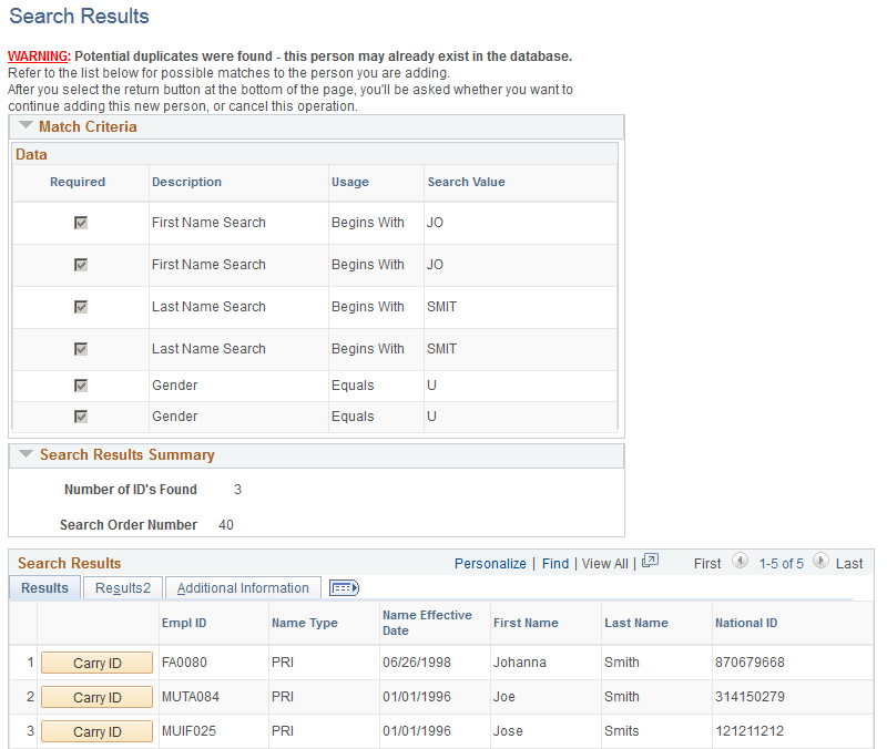

検索条件ページで条件を入力して [検索] ボタンまたは [順序番号による検索] 領域のいずれかの [検索] ボタンをクリックすると、検索が開始され、上のページ例のような結果が表示された検索結果ページに移動します。
自動検索の場合は、下のページ例のような検索結果ページが表示されます。つまり、ID の作成が可能なコンポーネント名に検索パラメータ権限と検索結果権限の両方が設定され、検索/マッチングが自動的に開始されるように設定されている場合です。このように設定されたコンポーネントで ID を追加しようとしたときに、保存時に検索/マッチングにより重複の可能性がある ID が検出されると、検索結果ページに、データベース内の少なくとも 1 つの ID が新規 ID 作成のために入力されたデータと一致していることを示す警告メッセージと、自動検索の実行に使用されたデータが表示されます。

いずれの場合の検索結果ページでも、検索結果のリストや、検索で返されたレコードの詳細を表示することができます。また [ID の転記] をクリックすると、詳細な調査のため他のページにアクセスするときに ID が転記されるようにすることができます。
検索結果サマリ
フィールドまたはコントロール
定義
ID の検索結果数
検索条件に一致した ID の数が表示されます。
この数は、[検索結果] グリッドに返された行の数より少ない場合がありますが、これはグリッドには同一の ID が何度も表示されることがあるためです。選択した検索結果コードに氏名フィールドが含まれている場合は、入力した検索条件に一致する氏名タイプおよび有効日ごとに行が返されます。検索結果コードに国民 ID フィールドが含まれている場合は、検索条件に一致するレコードに対して入力された国民 ID ごとに行が返されます。
検索順序番号
検索結果が見つかった検索順序番号が表示され、検索の厳密性が示されます。つまり、この番号が小さいほど、検索の制限が多く、重複する ID が見つかった可能性が高いことになります。この番号は、返された ID が入力された条件と一致する度合いを示す指標として使用することができます。
検索結果
選択した検索結果コードに基づいて、[結果] および [結果 2] タブに列が表示されます。列内の値には、ユーザーのロール セキュリティに応じてマスクされるもの、一部マスクされるもの、全体が表示されるものがあります。

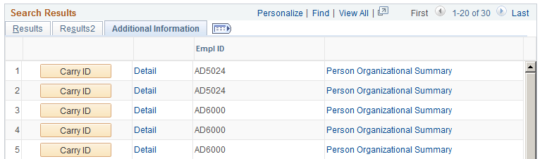

検索結果ページ: [その他の情報] タブ
このタブは、検索タイプが個人の場合にのみ表示されます。
フィールドまたはコントロール
定義
雇用情報サマリ
このリンクをクリックすると、雇用情報サマリ ページにアクセスして、その個人の雇用情報を確認することができます。
機関との関係
このリンクをクリックすると、Campus Solutions の機関との関係詳細ページにアクセスして、その個人と機関との関係のタイプを特定し、それが探している個人なのかをより明確にことができます。
注: このリンクは、PeopleSoft Campus Solutions を併用している場合に使用され、インストール テーブルの製品ページ (INSTALLATION_TBL1) で [Student Administration] チェック ボックスか [Contributor Relations] チェック ボックス、またはその両方をオンにしている場合にのみ表示されます。
