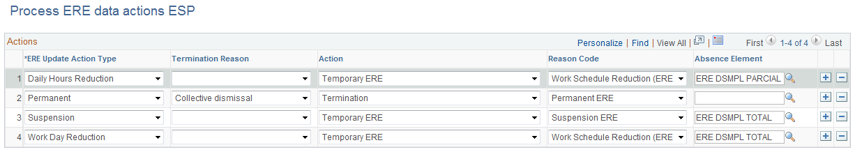

ERE データ処理アクション ESP ページ (ERE_UDTA_ACTN_ESP) を使用して、ERE データ アクションを定義します。
画像: ERE データ処理アクション ESP ページ
次の例では、ERE データ処理アクション ESP ページのフィールドおよびコントロールを説明します。このページのフィールドおよびコントロールの定義は後で説明します。
このページを使用して、ERE アクションのタイプごとに、従業員の職務と給与計算データの更新方法を決定します。
フィールドまたはコントロール
定義
ERE 更新アクション タイプ
定義する ERE 更新アクション タイプを選択します。有効な値は、[勤務時間短縮]、[無期限]、[停職] および [勤務日短縮] です。
雇用終了理由
ERE データ処理 (ERE_UDTA_ESP) プロセスを実行したときの雇用終了管理 ESP ページの更新時に使用される雇用終了理由を選択します。通常、[無期限] の ERE 更新アクション タイプに対してのみ、このフィールドの値を選択します。
異動区分
ERE データ処理 (ERE_UDTA_ESP) プロセスを実行したときの職務データ コンポーネントの勤務地ページの更新時に使用される異動区分を選択します。
異動理由
ERE データ処理 (ERE_UDTA_ESP) プロセスを実行したときの勤務地ページの更新時に使用される理由を選択します。
休暇欠勤エレメント
ERE データ処理 (ERE_UDTA_ESP) プロセスを実行したときの休暇欠勤イベント入力ページの更新に使用される休暇取得エレメントを入力します。
次の ERE 休暇取得が用意されています。
  • ERE DSMPL PARCIAL: これは、勤務時間短縮の ERE アクション タイプにマッピングされる必要があります。
  • ERE DSMPL TOTAL: これは、停職および勤務日短縮の ERE アクション タイプにマッピングされる必要があります。

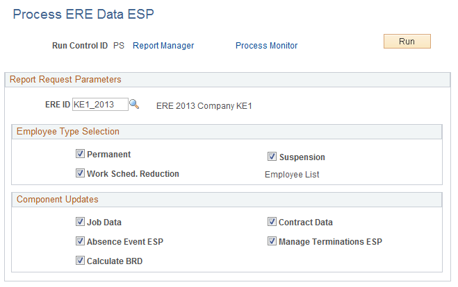

ERE データ処理 ESP ページ (ERE_RC_UPD_DTA_ESP) を使用して、ERE データを処理します。
画像: ERE データ処理 ESP ページ
次の例では、ERE データ処理 ESP ページのフィールドおよびコントロールを説明します。このページのフィールドおよびコントロールの定義は後で説明します。
ERE データ処理 ESP ページ
このページを使用して、ERE データ処理 (ERE_UDTA_ESP) プロセスを実行します。
フィールドまたはコントロール
定義
ERE ID
プロセスを実行する ERE イベントを選択します。
従業員タイプの選択
プロセスを実行する ERE のタイプを選択します。
フィールドまたはコントロール
定義
無期限
無期限 ERE の影響を受ける従業員の職務と給与計算データを更新する場合に選択します。
停職
停職 ERE の影響を受ける従業員の職務と給与計算データを更新する場合に選択します。
勤務スケジュール短縮
勤務スケジュールの短縮 ERE の影響を受ける従業員の職務と給与計算データを更新する場合に選択します。
コンポーネント更新
ERE の影響を受ける従業員の更新プロセスが必要なコンポーネントを選択します。
フィールドまたはコントロール
定義
職務データ
勤務地ページを更新する場合に選択します。
契約データ
契約ステータス/内容ページを更新する場合に選択します。
休暇欠勤イベント ESP
休暇欠勤イベント入力ページを更新する場合に選択します。
雇用終了管理 ESP
雇用終了管理 ESP ページを更新する場合に選択します。
BRD 計算
無期限 ERE 従業員データ ページ、停職 ERE 従業員データ ページ、および勤務短縮従業員データ ページの次のフィールドを更新する場合に選択します。
  • 一般的偶発事故ベース
  • 負担日数
  • 日次拠出ベース
