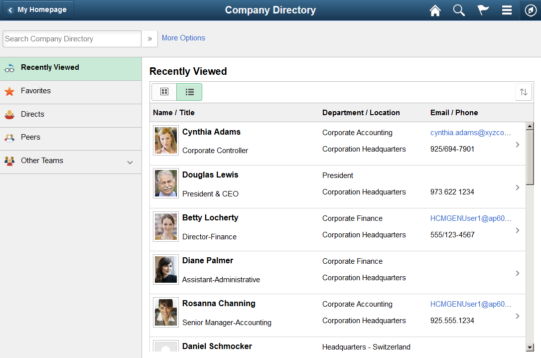

会社ディレクトリ ページ (HRCD_CO_DIRECT_FL) を使用して、会社ディレクトリ内の従業員のリストを表示します。
ナビゲーション
用意されている従業員セルフサービスまたは管理者セルフサービスの Fluid ホーム ページ (またはタイルのあるその他のホーム ページ) で [会社ディレクトリ] タイルをタップします。
画像: 会社ディレクトリ ページ
次の例では、会社ディレクトリ ページのフィールドおよびコントロールを説明します。
全ての Fluid ページの上部には、標準バナーが表示されます。詳細については、『Application Fundamentals』「Common Elements Used with PeopleSoft Fluid User Interface」[英語版] を参照してください。
会社ディレクトリ ページは、デフォルトで [最近表示] パネルに設定されます。ページ左側のカテゴリ パネルには、カテゴリに基づいて組織内の個人を並べ替えるタブのリストが表示されます。全てのカテゴリが全てのユーザーに適用されるわけではありません。会社ディレクトリ ページの左パネルのカテゴリ タブをタップして、従業員のリストを次の項目別に右側のパネルに表示します。
最近表示した従業員。
ログイン ユーザーのお気に入り。
ログイン ユーザーの直属部下 (該当する場合)。
ログイン ユーザーの同僚 (該当する場合)。
その他チーム (該当する場合)。
カテゴリ タブを使用して個人を検索するだけでなく、Oracle Secure Enterprise Search (SES) インデックスを使用して、会社ツリーに基づいて、会社の組織内の任意の個人を検索できます。個人は、ディレクトリに表示されるには、ツリーに存在する必要があります。 会社ツリーを構築するプロセスについては、「組織図ビューアの設定手順について」を参照してください。
ページのヘッダーには、検索バーまたはタイルが表示されます。名前や部門など基本的な検索条件を入力します。

従業員行をタップして、その個人のプロファイル ページにアクセスします。

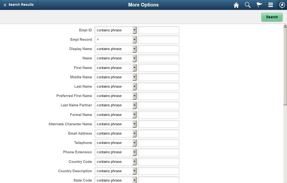

"オプションを増やす" (HRCD_SRCH_ADV_FL) ページを使用して、個人を特定するための検索条件を任意の数だけ入力して、ディレクトリ内の個人を検索します。
ナビゲーション
任意の会社ディレクトリ ページのヘッダーで [オプションを増やす] リンクをタップします。
画像: "オプションを増やす" ページ
次の例では、"オプションを増やす" ページのフィールドおよびコントロールを説明します。
検索機能では SES を使用しているため、会社ツリーに基づいて会社の組織内の任意の個人を検索できます。
注: 個人は、ディレクトリに表示されるには、ツリーに存在する必要があります。 詳細については
検索を絞り込むには、複数の検索フィールドに条件を入力し、[検索] をタップします。

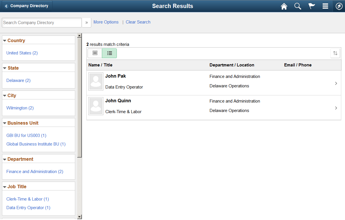

検索結果ページ (HRCD_SEARCH_FL) を使用して、検索条件を満たす従業員のリストを表示します。
ナビゲーション
検索フィールドに検索条件を入力し、検索アイコンをタップします。
"オプションを増やす" ページに検索条件を入力し、[検索] をタップします。
画像: 検索結果ページ
次の例では、検索結果ページのフィールドおよびコントロールを説明します。
左のフィルタ パネルには、検索結果の条件に一致する条件が表示されます。さらに検索を絞り込むには、リンクをクリックして、そのカテゴリの条件を満たす従業員のみを表示します。前の例では、事務職勤務管理職種リンクをタップして、この条件を満たしている従業員を確認できます。フィルタとページがリセットされ、更新された条件を満たすカテゴリと個人のみが表示されます。
フィールドまたはコントロール |
定義 |
| オプションを増やす |
このリンクをクリックすると、会社ディレクトリの Fluid ユーザー インターフェイスの使い方 にアクセスし、複数の条件を入力して個人を検索できます。 |
| 検索のクリア |
このリンクをクリックすると、全ての検索条件がクリアされます。 |
従業員行をタップして、個人のプロファイル ページにアクセスします。

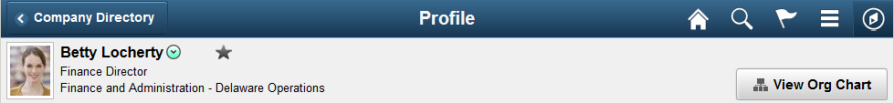

会社ディレクトリのプロファイル ページの上部にはヘッダーが表示され、これを使用すると、個人に関する高レベルの情報を表示し、関連アクションを実行し、お気に入りリストに対して個人を追加または削除し、[組織図の表示] ボタンを選択してディレクトリを組織のグラフィカルな表現に変更できます。
画像: プロファイル ページ ヘッダー
次の例では、プロファイル ページのヘッダーを説明します。
プロファイル ページ ヘッダーに個人の写真、名前、肩書、および部門を表示します。
フィールドまたはコントロール |
定義 |
[関連アクション メニュー] ボタン |
従業員の名前の横にある関連アクション アイコンをタップすると、セルフサービス トランザクションのメニューが表示されます。オプションのリストは、自分自身のプロファイル、担当従業員のプロファイル、その他の従業員のプロファイル、自分のセキュリティ アクセスのいずれにアクセスしているかによって異なります。 |
および [お気に入り] アイコン |
星のアイコンをタップすると、お気に入りリストに対して個人を追加または削除できます。金色の星は、この個人がお気に入りリストに既に追加されていることを示しています。 お気に入りリストの従業員を参照するには、ページ上部にある [会社ディレクトリ] ボタンをタップし、左パネルの [お気に入り] カテゴリ タブを選択します。 |
[組織図の表示] ボタン |
[組織図の表示] ボタンをクリックすると、組織図ページ にアクセスし、この従業員が組織内のどこに配置されているかをグラフィカルに表現できます。 |

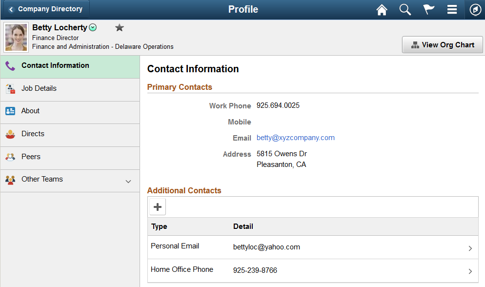

プロファイル - 職務詳細ページ (HRCD_PROFILE1_FL) を使用して、電話番号、電子メール、所在地詳細などの連絡先情報を表示します。
ナビゲーション
プロファイル ページの左パネルの [連絡先情報] タブをタップします。
画像: プロファイル - 連絡先情報ページ
次の例では、プロファイル - 連絡先情報ページのフィールドおよびコントロールを説明します。
このパネルには、電話番号、電子メール アドレス、勤務地などの連絡先情報が表示されます。このページに表示されるフィールドは、会社ディレクトリ Fluid 組織ビュー タイプのプロファイル コンテンツ設定ページで決定される設定構成に基づいています。
フィールドまたはコントロール |
定義 |
[連絡先情報の追加] ボタン |
このボタンは、自身のプロファイルでのみ使用可能です。 このボタンをタップすると、追加連絡先ページ にアクセスし、その他の連絡先詳細を入力できます。 |
自分のプロファイルで各追加連絡先行をタップして、追加連絡先ページにアクセスし、既存の連絡先情報を更新します。

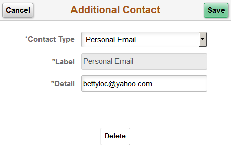

追加連絡先ページ (HRCD_PRFOILE1_SCF) を使用して、個人プロファイルに自宅電話番号、モバイル、電子メール アドレスなどの追加連絡先情報を追加します。
ナビゲーション
自分のプロファイルのプロファイル - 連絡先情報ページで [連絡先情報の追加] ボタンをタップします。
自分のプロファイルのプロファイル - 連絡先情報ページで各追加連絡先行をタップします。
画像: 追加連絡先ページ
次の例では、追加連絡先ページのフィールドおよびコントロールを説明します。
追加連絡先ページは、サイズ変更可能なモーダル ウィンドウで開きます。テキストを入力し、[保存] をクリックして、プロファイル - 連絡先情報ページに連絡先を表示します。

| キャンセル |
この連絡先タイプに加えた変更をキャンセルする場合にタップします。 |
| [連絡先タイプ] および [ラベル] |
電話番号や電子メールなどの連絡先タイプを選択します。有効なオプションは、追加連絡先タイプ ページ で定義されます。その連絡先タイプに対して定義されているラベルが以下に表示されます。 |
| 詳細 |
正確な電話番号や電子メール アドレスなどの連絡先情報を入力します。 |
| 削除 |
このボタンは、既存の連絡先を更新しているときに使用可能になります。追加連絡先リストからこの連絡先を削除する場合に選択します。 |

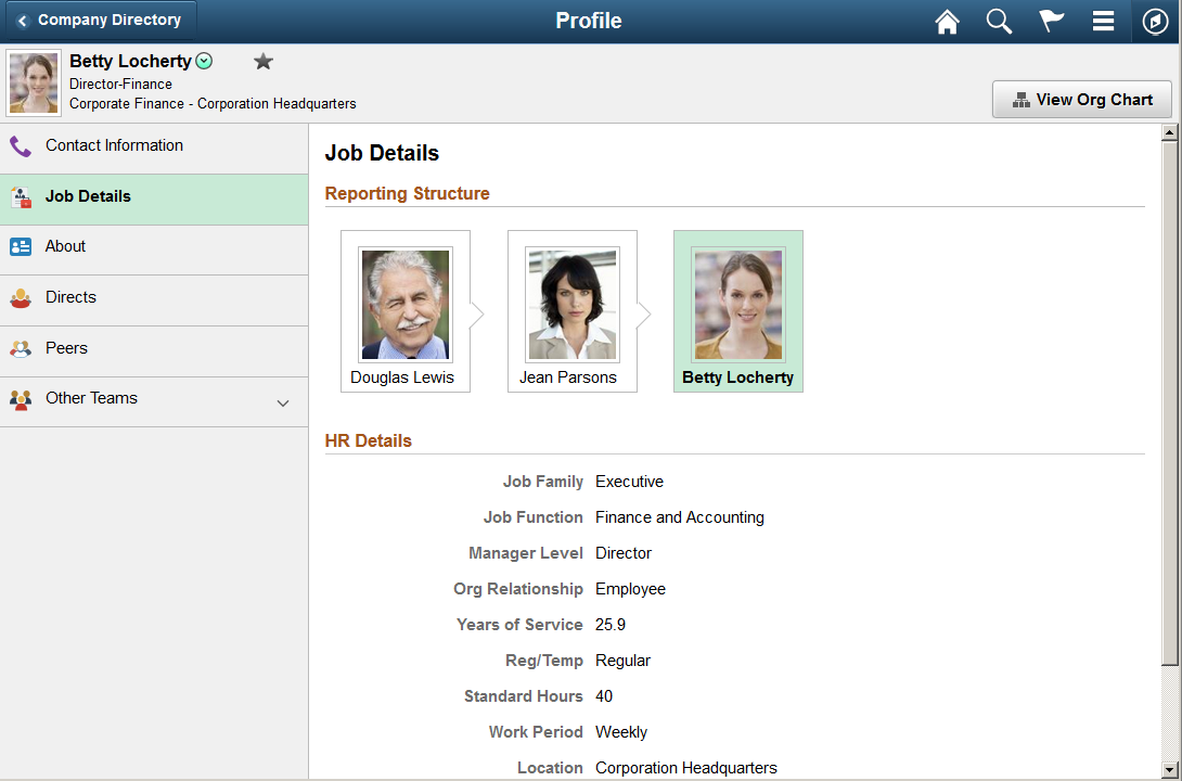

プロファイル - 職務詳細ページ (HRCD_PROFILE2_FL) を使用して、個人の会社と職務の詳細を表示します。
ナビゲーション
プロファイル ページの左パネルの [職務詳細] タブをタップします。
画像: プロファイル - 職務詳細ページ
次の例では、プロファイル - 職務詳細ページのフィールドおよびコントロールを説明します。
このページには個人のレポート情報と職務情報が表示され、上部がレポート構造、下部が雇用内容詳細となっています。レポート構造で任意の個人のイメージをタップして、その個人のプロファイルに取得できます。

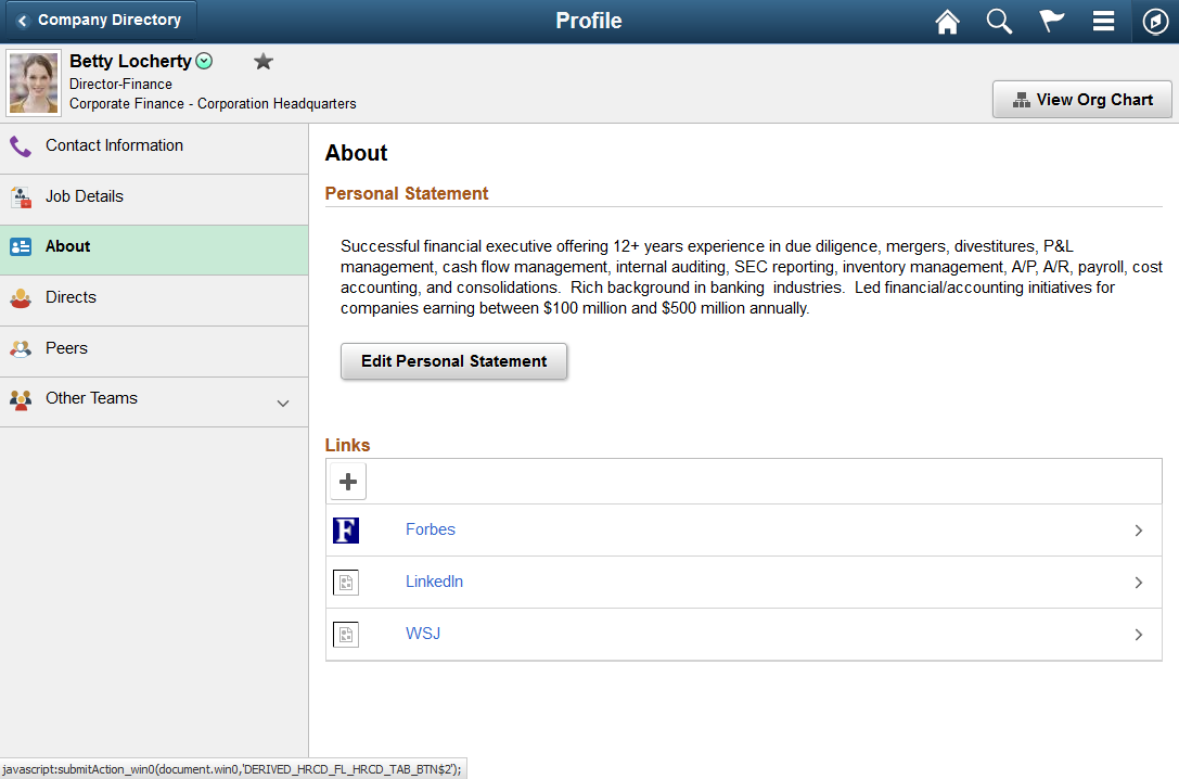

プロファイル - 情報ページ (HRCD_PROFILE3_FL) を使用して、この個人が自分のプロファイルに追加した個人説明またはリンクを表示します。
ナビゲーション
プロファイル ページの左パネルの [情報] タブをタップします。
画像: プロファイル - 情報ページ
次の例では、プロファイル - 情報ページのフィールドおよびコントロールを説明します。

このボタンは、自身のプロファイルでのみ使用可能です。 個人説明ページ にアクセスし、自分の個人説明を入力、更新、または削除する場合に選択します。 |
このボタンは、自身のプロファイルでのみ使用可能です。 リンク ページ にアクセスし、リンクを変更または削除する場合に選択します。 |
自分のプロファイルで各リンク行をタップして、リンク ページにアクセスし、既存の情報を更新します。

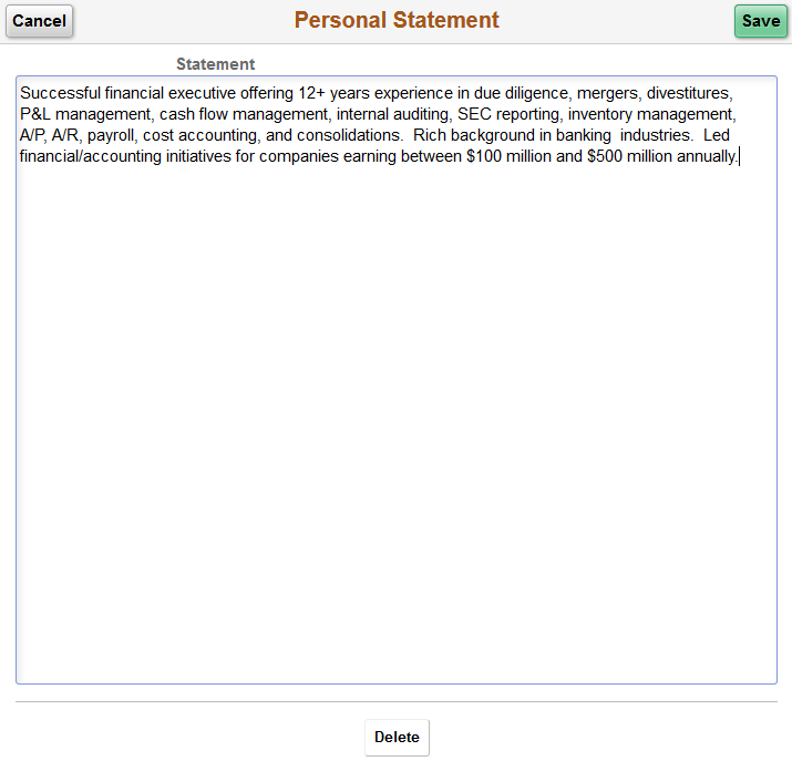

個人説明ページ (HRCD_PROFILE3S_SCF) を使用して、自分のプロファイルで個人説明またはコメントを入力または編集します。
ナビゲーション
自分のプロファイルのプロファイル - 情報ページで [個人説明の編集] ボタンをクリックします。
画像: 個人説明ページ
次の例では、個人説明ページのフィールドおよびコントロールを説明します。
個人説明ページは、サイズ変更可能なモーダル ウィンドウで表示されます。テキストを入力し、[保存] をクリックして、プロファイル - 情報ページにテキストを表示します。
フィールドまたはコントロール |
定義 |
| キャンセル |
個人説明テキストに加えた変更をキャンセルする場合にタップします。 |
| 削除 |
このボタンは、既存のテキストを更新しているときに使用可能になります。プロファイル - 情報ページで個人説明から全てのテキストを削除する場合に選択します。 |

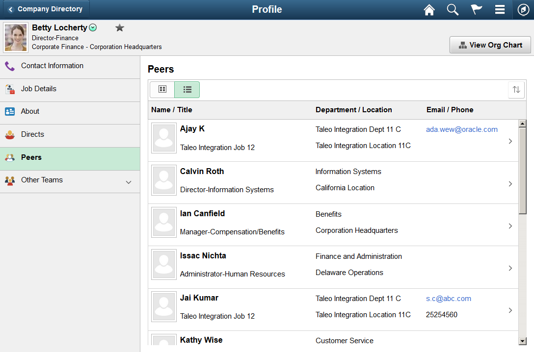

同僚ページ (HRCD_CO_DIRECT_FL または HRCD_PROFILE4_FL) を使用して、自分の同僚、またはコンテンツ領域でアクセスした個人プロファイルの同僚を、表示名で並べ替えて表示します。
注: 表示している個人に同僚がいない場合は、[同僚] タブが表示されません。
ナビゲーション
会社ディレクトリ ページの左パネル、または従業員のプロファイル ページから、[同僚] タブをタップします。
画像: 同僚ページ
次の例では、同僚ページのフィールドおよびコントロールを説明します。
個人行をタップして、プロファイル ページにアクセスし、個人のプロファイル詳細を表示します。

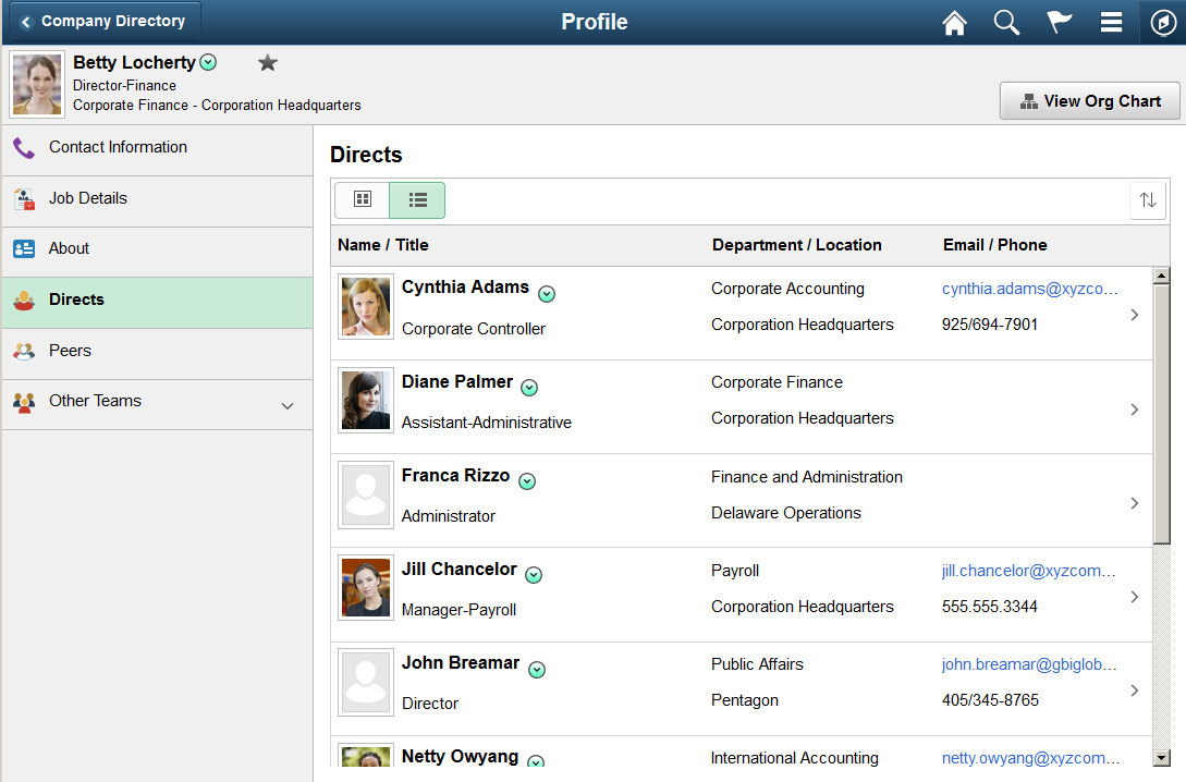

直属ページ (HRCD_CO_DIRECT_FL または HRCD_PROFILE4_FL) を使用して、自分の直属部下、またはコンテンツ領域でアクセスした個人プロファイルの直属部下を、表示名で並べ替えて表示します。
注: 表示している個人が直属部下を持つ管理者でない場合は、[直属] タブが表示されません。
ナビゲーション
会社ディレクトリ ページの左パネル、または従業員のプロファイル ページから、[直属] タブをタップします。
画像: 直属ページ
次の例では、直属ページのフィールドおよびコントロールを説明します。
このページを使用して直属部下を表示し、[関連アクション] ボタンを使用してこれらの従業員に対して実行できるセルフサービス トランザクションのリストを表示します。

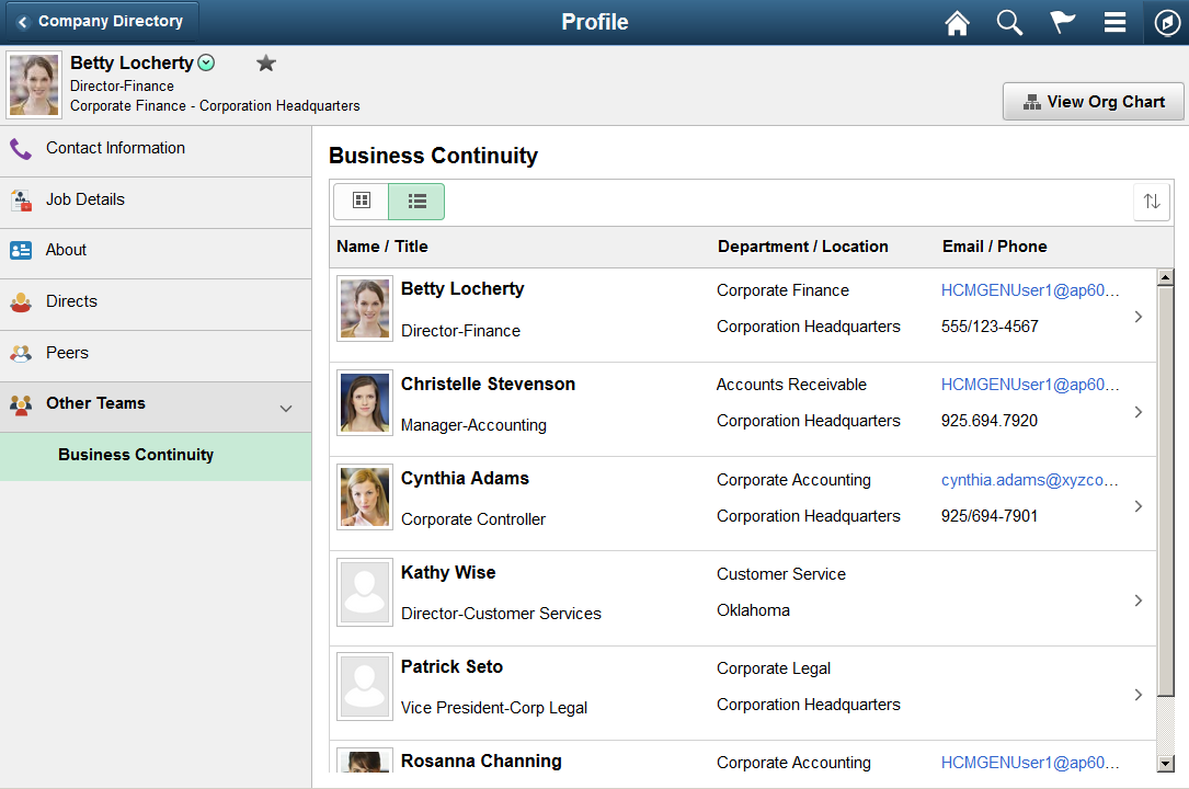

その他チーム - <チーム名> ページ (HRCD_CO_DIRECT_FL または HRCD_PROFILE4_FL) を使用して、マトリックス チームのメンバーが含まれているリストを表示します。
注: 表示している個人が自分でアクセスできるチームまたはパブリックにアクセスできるチームに関連付けられていない場合は、[その他チーム] タブが表示されません。その個人に関連付けられているチームのみがアクセス可能です。
ナビゲーション
[その他チーム] タブをタップしてチーム リストを展開し、会社ディレクトリ ページの左パネルまたは従業員のプロファイル ページから <チーム名> タブをタップします。
画像: その他チーム - ページ - <チーム名> ページ
次の例では、その他チーム - <チーム名> ページのフィールドおよびコントロールを説明します。
このページを使用して、特定のチームに所属する個人を表示します。

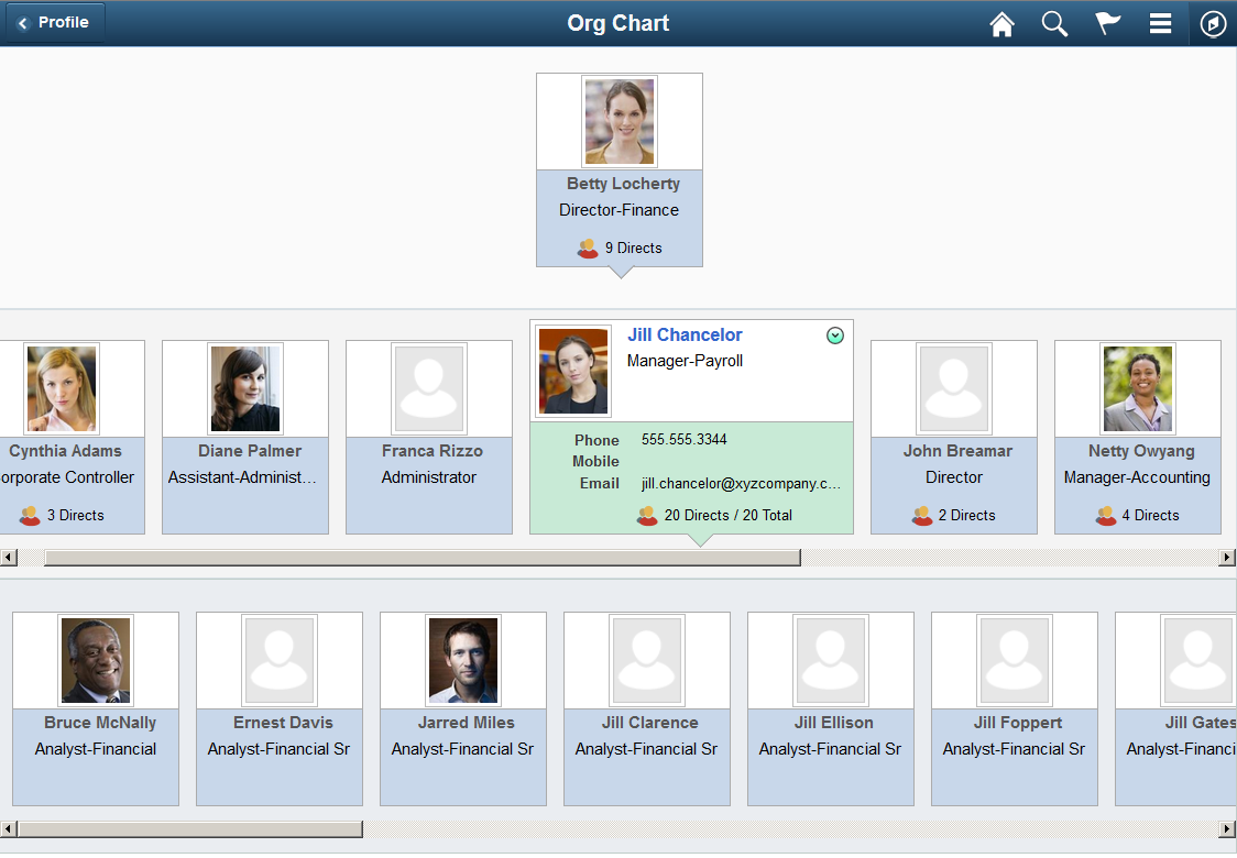

組織図ページ (HRCD_ORG_CHART_FL) を使用して、個人の階層レポート構造を表示します。
ナビゲーション
プロファイル ページの上部にある [組織図の表示] ボタンをタップします。
画像: 組織図ページ
次の例では、組織図ページのフィールドおよびコントロールを説明します。
このページを使用して、個人のレポート構造のグラフィカルな表現 (最大 3 階層) を表示します。中間レベルには通常、フォーカス ノードの個人が表示されます。第 1 レベルには表示している個人の管理者が表示され、第 3 レベルには表示している個人の直属部下が表示されます。この個人に直属部下がない場合、第 3 レベルは空白になります。
フォーカス ノードは、大きく、異なる色で表示されます。また、[関連アクション] メニュー ボタンも表示され、クリックすると、その個人に対して実行できるセルフサービス トランザクションのリストが表示されます。
別の個人のノードをタップすると、組織図のフォーカスが変更されます。個人の名前のリンクをタップすると、その個人のプロファイル ページにアクセスできます。
