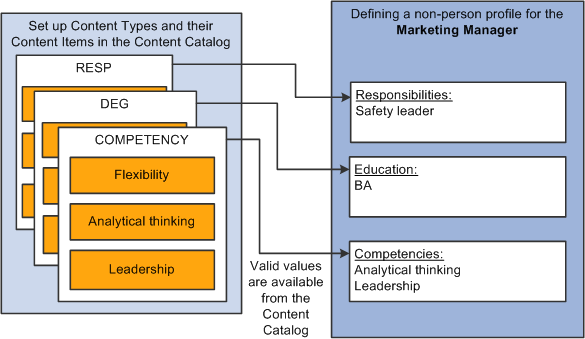

画像: コンテンツ カタログから選択したコンテンツ タイプとコンテンツ アイテムを使用したプロファイル
次の図は、コンテンツ カタログで定義されているコンテンツ タイプとコンテンツ アイテムから選択してプロファイル (マーケティング管理者用の任務プロファイル) を構成する例を示しています。
組織に適したコンテンツ カタログを設定するのと同様に、ユーザーの要件に即して設定されたプロファイルのセットを定義します。プロファイルを作成する際、従業員、管理者、およびプロファイル管理責任者は、使用するプロファイル タイプを選択します。

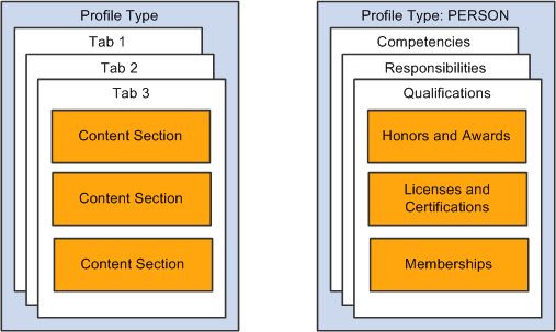

画像: プロファイル タイプのコンテンツは、タブとコンテンツ セクションに分けられます
次の図は、プロファイル タイプ (およびそのプロファイル タイプから作成されるプロファイル) のコンテンツが、どのようにタブとコンテンツ セクションに分けられるかを示しています。この図は、汎用的なアーキテクチャーとともに、責務、コンピテンシーおよび資格のタブを持つ例を示しています。
プロファイル タイプを設定する際、各タブの名称と、プロファイルでタブが表示される順序を定義します。各タブに 1 つ以上のコンテンツ タイプを追加して、コンテンツ セクションを作成します。たとえば、上の図では、「資格」 というラベルのタブに、「表彰/報奨」、「免許/資格」、「会員資格」という 3 つのコンテンツ タイプ (セクション) に対応した 3 つのコンテンツ セクションがあります。ユーザーがこのプロファイル タイプ (PERSON) を使用してプロファイルを作成する場合、「免許/資格」コンテンツ セクションには LIC (免許/資格) タイプのコンテンツ アイテムのみを追加できます。タブ内でコンテンツ セクションがリストされる順序も定義します。
各コンテンツ セクションは、サポート プロパティ (フィールド) で構成されます。コンテンツ セクションでは、フィールド、コンテンツ アイテム (特定の必須または取得済学位など)、およびその他の関連データ (学校名や日付など) を指定できます。たとえば、従業員が 2007 年 6 月に理学士を取得したことを入力できます。
注: プロファイル タイプ定義にコンテンツ アイテムは含まれません。プロファイル タイプの目的は、詳細なコンテンツではなく、新しいプロファイルの構造を提供することにあります。ユーザーは、プロファイルを作成するときにプロンプト リストからコンテンツ アイテムを選択します。

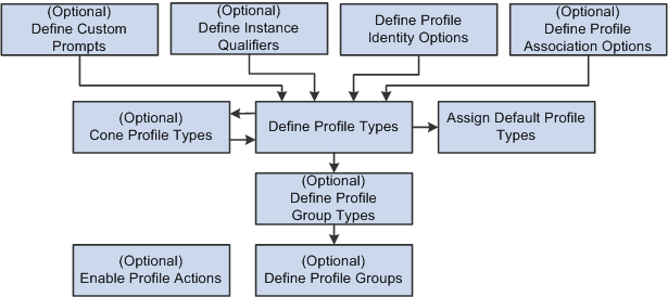

画像: プロファイル管理の設定手順
次の図は、プロファイル管理の設定手順 (省略可と必須) を示しています。
プロファイル管理の設定手順
プロファイル管理を設定するには、次の項目を定義します。
  • (オプション) カスタム プロンプト。
  • カスタム プロンプトは JPM_PROMPT プロパティのプロンプト リストを定義するために使用し、これにより、入力が許可されている値リストをカスタマイズできます。
  • (オプション) インスタンス識別子。
    インスタンス識別子は、プロファイル アイテムの追加のキー フィールドとして使用されます。インスタンス識別子でテーブルのプロンプトを使用しないようにしたり、インスタンス識別子内に有効な値を定義することができます。インスタンス識別子は、プロファイルまたは評価タイプの更新者を特定するために使用されます。また、インスタンス識別子を使用して、セルフサービス トランザクションを使用する従業員や管理者に表示するプロファイル アイテム行を制限することもできます。
  • プロファイル識別タイプ。
  • (オプション) プロファイル関連先。
    注: プロファイル管理ビジネス プロセスでは、プロファイル関連先を定義する必要はありません。しかし、ePerformance-パフォーマンス管理をインストールしており、パフォーマンス記入票またはキャリア開発記入票の作成にプロファイル コンテンツを使用したい場合は、ePerformance-パフォーマンス管理にプロファイル関連先を定義する必要があります。
  • プロファイル タイプとプロファイル タイプのコピー。
    プロファイル タイプを簡単に作成するため、プロファイル タイプのコピー アプリケーション エンジン プロセスを使用して既存のプロファイル タイプをコピーすることができます。その後、プロファイル タイプ コンポーネントを使用して新しいプロファイル タイプを修正します。
    注: CLUSTER、ROLE、JOB および PERSON については、プロファイル タイプ設定が配布されます。これらのタイプに変更を加える必要がある場合には、そのプロファイル タイプに対して、新しい有効日のエントリを追加することをお薦めします。ROLE および PERSON コンテンツ セクションを変更するときには、統合要件が存在する可能性があるため、注意が必要です。プロファイル コンテンツを活用するビジネス プロセスを決定するには、「プロファイル管理の統合」のトピックを参照してください。標準のプロパティを削除するときには、そのプロパティに関連付けられている処理が存在する場合があるため、注意が必要です。
    プロファイル データがすでに存在する場合、新しいプロパティには「必須」の属性を指定しないでください。他の製品との統合時に切捨てが発生しないようにするため、「最大長」値は変更しないことをお薦めします。
    「プロファイル管理の統合」を参照してください。
  • デフォルト プロファイル タイプの割当て。
    プロファイル管理と連携して機能する製品では、主要個人プロファイル タイプと主要非個人プロファイル タイプが使用されます。
  • (オプション) プロファイル グループ タイプとプロファイル グループ。
    プロファイル グループ タイプとプロファイル グループを使用すると、プロファイル タイプをカテゴリに分類することができます。プロファイル グループ タイプは、個人または非個人として定義されます。プロファイルの検索/比較機能で、検索条件としてプロファイル グループを使用して、検索結果を絞り込みます。
  • (オプション) プロファイル アクション
    プロファイル アクションを使用すると、管理責任者、管理者および従業員は非個人プロファイル ページおよび個人プロファイル ページから直接トランザクションを実行できます。
注: プロファイル管理を使用するには、事前に「プロファイル管理インストール設定」ページでインストール設定を行う必要もあります。これについては、次の項で説明します。
