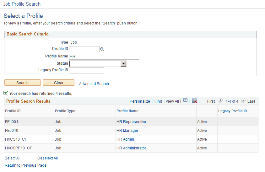

検索条件のソースとして使用するプロファイルを選択します。選択するソース プロファイルによって、デフォルトの検索条件が提供されます。このページが表示されるのは、選択した検索の条件ルールが「デフォルト値使用/変更不可」または「デフォルト値使用/変更可」であり、かつソース プロファイル タイプが非個人プロファイル タイプの場合のみです。条件ルールがデフォルト値なし/条件指定の場合は、「検索条件」ページで検索条件を手動で入力します。 |

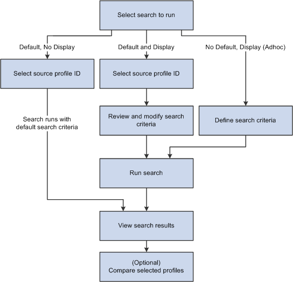

次の図は、それぞれの検索タイプにおけるプロファイルの検索/比較の手順を示したものです。各手順については、これ以降のトピックで詳細に説明します。
検索の選択
プロファイル管理責任者は、2 つの方法でプロファイルの検索/比較を実行できます。
「プロファイル」メニューからプロファイルの検索/比較コンポーネントを選択する。
「個人プロファイル」ページまたは「非個人プロファイル」ページの「プロファイル アクション」フィールドで「プロファイルの検索/比較」を選択する。
どちらの方法を使用しても、プロファイル管理責任者ロールに対して設定されている検索のみが表示されます。ロールは、「検索設定」ページで検索に関連付けられています。また、「個人プロファイル」ページまたは「非個人プロファイル」ページからプロファイルの検索/比較を実行する場合、検索のリストは、表示しているプロファイルに一致するソース プロファイル タイプのものに限定されます。
従業員と管理者がプロファイルの検索/比較に使用できるセルフサービス オプションの詳細は、「eDevelopment-人材開発」のドキュメントを参照してください。
ソース プロファイル ID の選択
「デフォルト値使用/変更不可」または「デフォルト値使用/変更可」の条件ルールで検索を選択した場合、検索と比較にデフォルトの検索条件を提供するソース プロファイル ID を選択する必要があります。検索で選択できるプロファイル タイプは、「検索設定の定義」ページの「ソース プロファイル」フィールドによって定義されます。
注: プロファイル ページから検索を実行する場合は、表示していたプロファイルが自動的にソース プロファイル ID として使用されるため、ソース プロファイル ID の指定は必要ありません。
「デフォルト値使用/変更不可」の条件ルールを使用する検索では、ソース プロファイル ID の選択後に検索が自動的に実行されます。このタイプの検索の場合、検索条件はソース プロファイルによるデフォルトのプロファイル アイテムに基づいて設定されるため、検索の実行前に条件を調整することはできません。

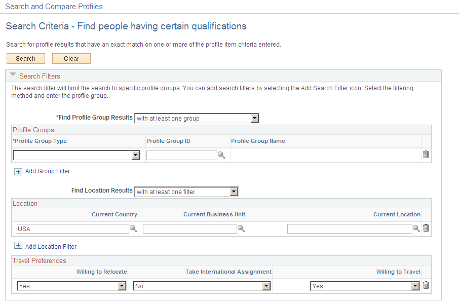

検索条件の定義

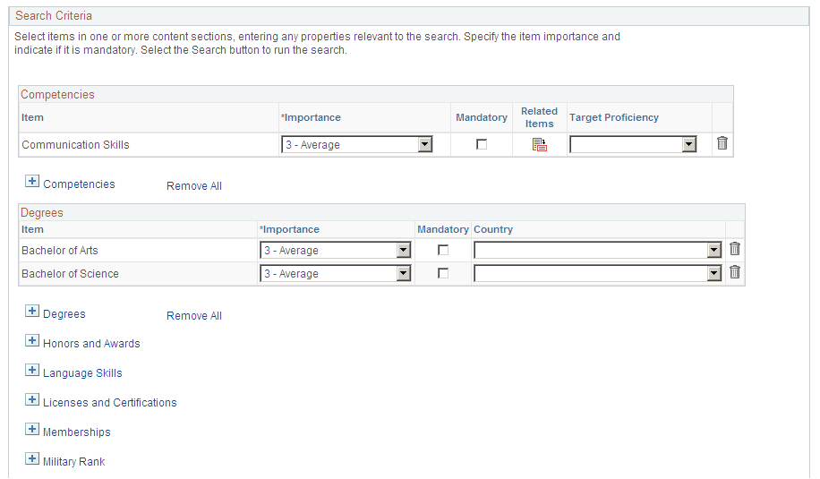

「デフォルト値使用/変更可」または「デフォルト値なし/条件指定 (アドホック)」の条件ルールで検索を実行する場合、「検索条件」ページを使用して検索条件を定義または変更します。
「デフォルト値使用/変更可」の条件ルールで検索を実行する場合、設定で定義されているソース プロファイル タイプに基づいてデフォルトの条件が表示されます。検索の実行前に、デフォルト検索条件の変更、および他の条件の追加が可能です。
「デフォルト値なし/条件指定 (アドホック)」の条件ルールを使用する検索では、デフォルトの条件はありません。「検索条件」ページを使用して、ターゲット プロファイルで検索するアイテムを定義します。ソースおよびターゲットのプロファイル タイプが検索に定義されていない場合は、指定するよう求められます。「検索条件」ページがリフレッシュされて、検索に使用できるコンテンツ セクションと検索フィルタが表示されます。
「検索条件」ページには、「検索フィルタ」グループ ボックスのセクションがあります。検索フィルタを使用すると、検索を特定のプロファイル グループ、現在の勤務地の従業員、または希望出張地がある従業員に絞り込むことができます。「現在の勤務地」と「希望出張地」が、ターゲット プロファイル タイプのコンテンツ セクションとして定義されている場合は、これらのセクションが追加のフィルタとして自動的に表示されます。
検索条件を定義したら、「検索」ボタンをクリックして検索を実行します。

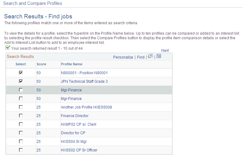

検索条件に一致したプロファイルは、「検索結果」ページにリストされます。一致したプロファイルは、システムで計算されるプロファイル スコアに従ってランク付けされます。プロファイル スコアの範囲は 0 から 100 までで、検索条件をすべて満たすプロファイルはスコアが 100 になります。プロファイルのスコアについては、このトピックの後の方で説明します。希望出張地や現在の勤務地のフィルタは、ターゲット プロファイルの候補の絞込みに使用されますが、全体的な検索スコアには影響しません。
注: 検索結果には、アクセス権限のあるプロファイルのみがリストされます。
「プロファイルの検索/比較のスコアについて」を参照してください。
検索条件を調整して検索を再実行する場合は、「検索条件の変更」リンクをクリックして「検索条件」ページに戻ります。「プロファイルの検索」リンクをクリックして新しく検索を実行することもできます。

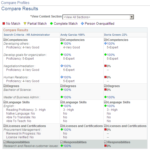

「検索結果」ページに表示されるプロファイル スコアから、各プロファイルがどの程度検索条件に一致するかを概略で知ることができます。しかし、スコアの詳細をアイテムのレベルで確認することもできます。「検索結果」ページから、次のことができます。
スコアをクリックして、検索結果に表示されたプロファイルの各アイテム スコアを検索条件と比較します。

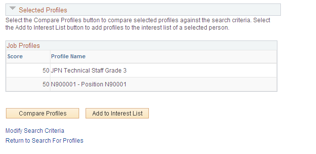

検索結果にリストされたプロファイルを最大 10 件まで、検索条件と比較します。比較対象のプロファイル (1 から 10 個のプロファイル) を選択し、「プロファイルの比較」ボタンをクリックします。

検索条件のソースとして使用するプロファイルを選択するには、「プロファイルの検索」ページ (JPM_COM_PROF_SRCH) を使用します。
ナビゲーション
「プロファイルの検索」ページで検索のリンクを選択します。
画像: 「プロファイルの検索」ページ
次の例では、「プロファイルの検索」ページのフィールドおよびコントロールを説明します。このページのフィールドおよびコントロールの定義は後で説明します。
基本検索条件
フィールドまたはコントロール |
定義 |
| タイプ |
検索のソースとして定義されているプロファイル タイプが表示されます。ソースおよびターゲットのプロファイル タイプは、「検索設定の定義」ページで設定します。 |
| プロファイル ID |
プロファイルを選択するか、プロファイル ID の一部を入力します。 |
| プロファイル名 |
プロファイル名またはその一部を入力するか、名称の一致するプロファイルを検索します。 |
| ステータス |
「アクティブ」などの特定ステータスのプロファイルのみをリストする場合はステータスを選択します。 |
| 旧バージョン プロファイル ID |
HR の旧バージョンで存在していたプロファイルを検索したい場合は、旧バージョン プロファイル ID を入力します。旧バージョン プロファイル ID は、アップグレードの際にプロファイルに割り当てられます。 |
| 検索 |
このボタンをクリックすると、検索条件に一致するプロファイルがリストされます。 |
| クリア |
このボタンをクリックすると、ページからすべての検索条件または検索結果がクリアされます。 |
プロファイル検索結果
このスクロール領域に、選択した検索条件に一致するプロファイルがリストされます。検索および比較のソースとして使用するプロファイル名をクリックします。検索タイプに応じて、検索条件ページが表示されるか、選択したプロファイルを使用して検索が実行されます。検索の条件ルールが「デフォルト値使用/変更可」の場合、検索条件ページが表示されて、検索の実行前に検索条件を変更することができます。検索の条件ルールが「デフォルト値使用/変更不可」の場合、検索が実行されて、検索結果ページに結果が表示されます。
検索/比較の検索条件を表示および変更するには、「検索条件」ページ (JPM_SRCH_CRITERIA) を使用します。
「プロファイルの検索」ページで選択した検索の条件ルールが「デフォルト値使用/変更可」または「デフォルト値なし/条件指定 (アドホック)」の場合、検索の実行前にこのページが表示されます。条件ルールが「デフォルト値使用/変更不可」の場合、「検索条件」ページを表示せずに検索が実行されます。
ナビゲーション
「検索結果」ページで「検索条件の変更」リンクをクリックします。
画像: 「検索条件」ページ (1/2): ページの「検索フィルタ」セクション
次の例では、「検索条件」ページの「検索フィルタ」セクションのフィールドおよびコントロールを説明します。このページのフィールドおよびコントロールの定義は後で説明します。
画像: 「検索条件」ページ (2/2): ページの「検索条件」セクション
次の例では、「検索条件」ページ (2/2) の「検索条件」セクションのフィールドおよびコントロールを説明します。このページのフィールドおよびコントロールの定義は後で説明します。
このページで、検索条件を定義します。選択した検索の条件ルールが「デフォルト値使用/変更可」の場合、プロファイルの検索ページまたは個人検索ページで選択したソース プロファイルに基づいて、デフォルトの検索条件が自動的に表示されます。必要に応じて、検索条件を確認し変更します。
一方、選択した検索にプロファイル タイプが定義されていない場合は、まず使用するソースおよびターゲットのプロファイル タイプを指定してから、検索条件を手動で定義します。
注: このページにリストされるコンテンツ タイプと、各コンテンツ タイプのフィールドは、選択した検索タイプ、プロファイル タイプ定義、およびコンテンツ タイプ定義によって異なります。
「プロファイルの検索/比較について」を参照してください。
「プロファイル タイプの設定」を参照してください。
「コンテンツ タイプとプロパティの設定」を参照してください。
フィールドまたはコントロール |
定義 |
| 「ソース プロファイル タイプ」および「ターゲット プロファイル タイプ」 |
検索で使用するプロファイル タイプを選択します。ソース プロファイル タイプは、検索条件の基準として使用されます。ターゲットは、一致するプロファイルを検索する対象となるプロファイル タイプです。 これらのフィールドは、「検索設定」ページでソースまたはターゲットのプロファイル タイプを定義していないアドホック検索で表示されます。 各フィールドに値を指定すると、検索に使用できるコンテンツ セクションと検索フィルタが表示されます。 |
| 検索 |
クリックすると、このページで指定した条件に基づいて検索が開始されます。検索が実行され、一致するプロファイルが「検索結果」ページに表示されます。 |
| クリア |
検索条件をクリアする場合は、このボタンをクリックします。 |
検索フィルタ
フィルタには、プロファイルの設定に応じて、プロファイル グループ、現在の勤務地、希望出張地などが含まれます。選択したプロファイルに検索を限定する場合は、「プロファイル グループ」グループ ボックスを使用します。「プロファイル グループ」グループ ボックスが表示されるのは、ターゲット プロファイル タイプが検索可能なプロファイル グループに属している場合のみです。ターゲット プロファイル タイプのプロファイル タイプ設定に現在の勤務地と希望出張地のコンテンツ セクションが含まれる場合は、これらのフィルタのグループ ボックスも表示されることがあります。
フィルタのデータは、ターゲット プロファイルの候補の絞り込みに使用されますが、全体的な検索スコアには影響しません。たとえば、情報システム管理者の職務の要件に最も一致し、パリ オフィスに在籍している従業員を検索するとします。「現在の勤務地」のフィールドを使用して、パリ オフィスに在籍していない候補者を除外しますが、候補者のスコアは、情報システムの管理者の任務プロファイルにどの程度一致するかに基づいて決まります。候補者が見つからない場合は、「転勤可」や「海外勤務可」などの「希望出張地」のプロパティをフィルタとして使用し、パリ オフィス在籍者以外の候補者を検索できます。PERSON プロファイル タイプは、個人についてこれらのプリファレンスを入力できる「勤務地変更」コンテンツ セクションに標準で用意されています。
「「プロファイル グループ タイプ」ページ」を参照してください。
検索条件
このセクション内のフィールドは、プロファイル タイプの設定によって異なります。
フィールドまたはコントロール |
定義 |
| 重要度 |
プロファイル アイテムの重要度を示す値を選択します。デフォルト値は「3 - 平均」です。「重要度」の値は、プロファイルが検索条件にどの程度一致するかを決定する際に使用されます。高い重要度を選択した場合、そのプロファイル アイテムを含むプロファイルの方が、同じプロファイル アイテムを含まないプロファイルより高い程度で一致するとみなされます。 |
| 必須 |
一致するプロファイルが必ず特定のプロファイル アイテムを含むようにする場合は、それらのアイテムのチェック ボックスを選択します。検索を実行すると、必須のアイテムに一致し、検索条件での指定と同じアイテム プロパティを持つターゲット プロファイルが検索されます。たとえば、検索条件に必須のコンピテンシー アイテムを含め、そのコンピテンシーの能力レベル評価も指定した場合、そのコンピテンシー アイテムおよび同じ能力レベル評価を持つプロファイルのみが検索結果に表示されます。 |
| 関連アイテム |
「関連アイテム」ページにアクセスし、検索の一部にする関連アイテムを入力する場合は、このアイコンを選択します。 このアイコンは、コンテンツ アイテムを関連アイテムで設定している場合に使用可能になります。 |

検索結果を表示するには、「検索結果」ページ (JPM_SRCH_RESULT) を使用します。
ナビゲーション
「検索条件」ページで「検索」ボタンをクリックします。
「プロファイルの検索」ページでプロファイルを選択します。
画像: 「検索結果」ページ (1/2)
次の例では、「検索結果」ページ (1/2) のフィールドおよびコントロールを説明します。このページのフィールドおよびコントロールの定義は後で説明します。
画像: 「検索結果」ページ (2/2)
次の例では、「検索結果」ページ (2/2) のフィールドおよびコントロールを説明します。このページのフィールドおよびコントロールの定義は後で説明します。
重要 検索/比較の実行時に、索引を特定できない場合、検索用索引が見つからないことを示すメッセージが表示されます。つまり、索引を作成するための検索用索引のスケジューリング (SES) プロセスが実行されていないか、または SES 環境にアクセスできません。
索引を特定できても、検索条件に一致するプロファイルが見つからない場合は、検索の結果が返されなかったことを示すメッセージが表示されます。
検索結果
フィールドまたはコントロール |
定義 |
| 選択 |
プロファイルを選択する場合は、このチェック ボックスを選択します。これにより、プロファイルが「選択済プロファイル」セクションに追加され、比較プロセスで使用されるようになります。比較には最大 10 のプロファイルを選択できます。 |
| スコア |
スコアのリンクをクリックすると、「検索結果」ページが表示されます。このページには、検索条件のアイテムと、選択したプロファイルで対応するアイテムの検索スコアがリストされます。 |
| プロファイル名 |
プロファイル名 をクリックするとプロファイルが表示されます。プロファイル タイプに応じて、「個人プロファイル」ページまたは「非個人プロファイル」ページが表示されます。 |
選択済プロファイル
フィールドまたはコントロール |
定義 |
| プロファイルの比較 |
比較を実行する場合は、このボタンをクリックします。比較には 1 から 10 個のプロファイルを含めることができます。「比較結果」ページが表示され、検索条件のアイテムと、選択したプロファイルで対応するアイテムがリストされます。 |
| 希望任務リストに追加 |
このボタンをクリックすると、選択したプロファイルが個人の希望任務リストに追加されます。 このボタンは、検索のターゲット プロファイル タイプが非個人プロファイル タイプの場合に表示されます。 |
| 検索条件の変更 |
検索条件を変えて検索を再実行する場合は、このリンクをクリックして検索条件を表示および変更します。「検索条件」ページが表示されます。 |
| プロファイルの検索に戻る |
新しい検索を実行するには、このリンクをクリックします。「プロファイルの検索」ページに戻り、使用可能な検索がすべてリストされます。 |

選択したプロファイルの比較のサマリを表示するには、「比較結果」ページ (JPM_COMPARE_RESULT) を使用します。
ナビゲーション
「プロファイルの比較」ページでソースおよびターゲット プロファイルを選択し、「プロファイルの比較」ボタンをクリックします。
「検索結果」ページでプロファイルを選択し、1 から 10 のプロファイルの横にあるチェック ボックスを選択し、「プロファイルの比較」ボタンを選択します。
「検索結果」ページでスコアのリンクをクリックします。
「希望任務リスト」ページで「比較」ボタンをクリックします。
「従業員プロファイルを現在の職務と比較」プロファイル アクションを選択し、「実行」アイコンを選択します。
画像: 「比較結果」ページ
次の例では、「比較結果」ページのフィールドおよびコントロールを説明します。このページのフィールドおよびコントロールの定義は後で説明します。
このページには比較の結果が表示されます。このページには、「検索結果」ページや「プロファイルの比較」ページからアクセスするか、または「希望任務リスト」ページで「比較」ボタンをクリックしてアクセスします。左側の列には、ソース プロファイルまたは検索条件にあるコンテンツ セクションとコンテンツ アイテムが表示されます。関連アイテムは、関連するアイテムの下にインデントされたアイテムとして表示されます。残りの列には、対応するターゲット プロファイルのデータが表示されます。各ターゲット プロファイルのアイテム スコアが表示されます。プロファイル アイテムに関する詳細を表示するには、スコアのリンクを選択します。
フィールドまたはコントロール |
定義 |
| コンテンツ セクションの表示 |
プロファイルのすべてのセクションをリストする場合は「全てのセクションを表示」を選択し、1 つのコンテンツ セクションのみについて情報を表示する場合はそのセクションを選択します。デフォルトは「全てのセクションを表示」です。 |
