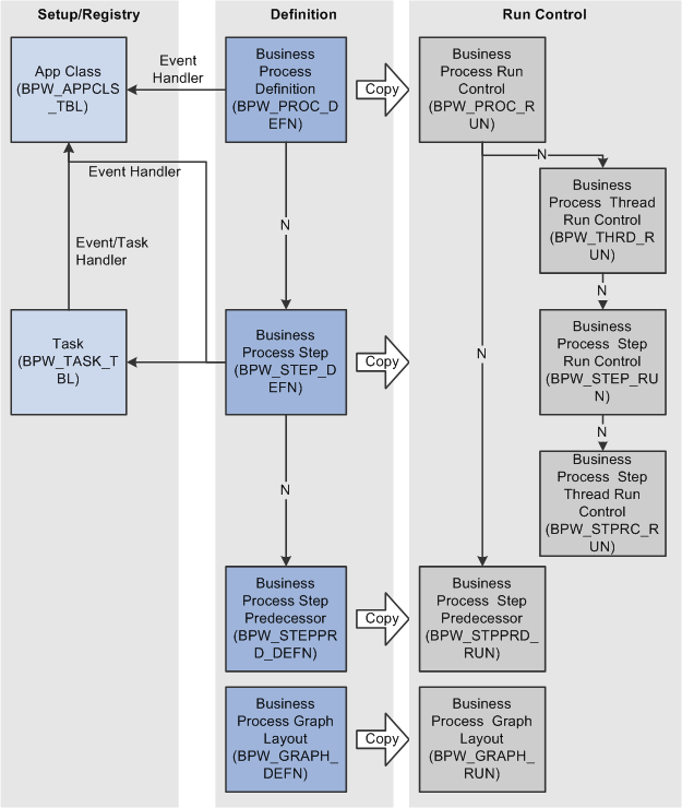

画像: ビジネス プロセス ウィーバー (1/2)
次の図は、BPW のコア モデル テーブル (1/2) を示しています。
ビジネス プロセス ウィーバーの概要 (1/2)

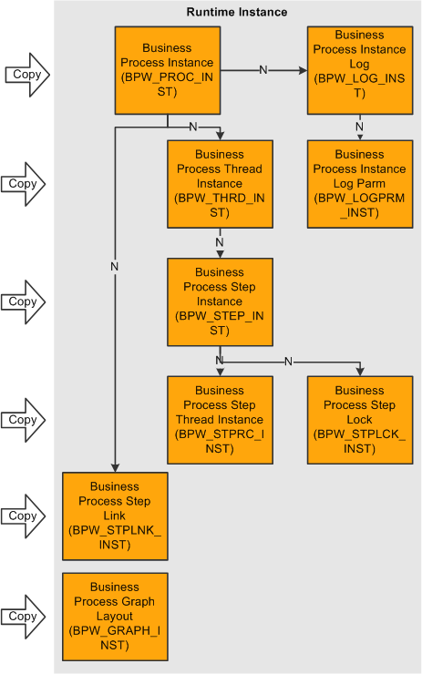

画像: ビジネス プロセス ウィーバー (2/2)
次の図は、BPW のコア モデル テーブル (2/2) を示しています。
ビジネス プロセス ウィーバーの概要 (2/2)
