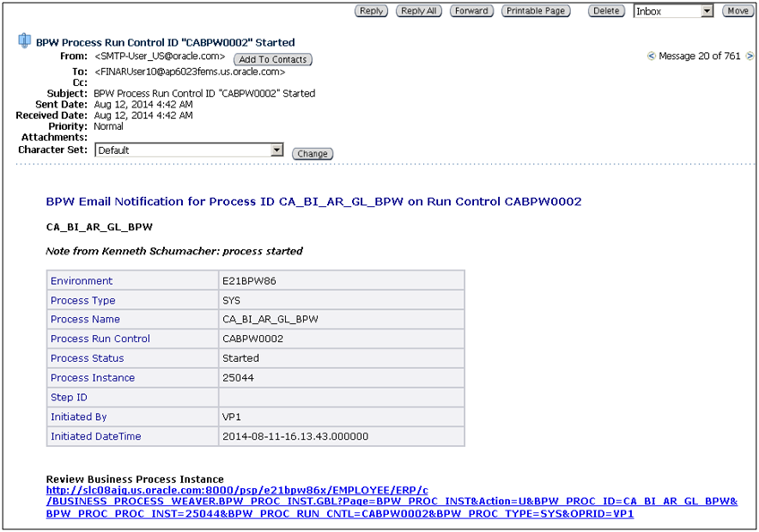

  • 電子メール
    電子メール通知では、全てのプロセス ステータス通知および受信者用の汎用テンプレートが使用されます。電子メール メッセージは、HTML 形式で送信されます。通知の設定時に電子メール コメント テキストが入力された場合は、それが電子メールに含まれます。電子メールのフッターには、ビジネス プロセス インスタンス ページへの URL リンクが表示されます。
    画像: ビジネス プロセス ウィーバーの電子メール通知
    次の例では、ビジネス プロセス ウィーバーの電子メール通知のフィールドおよびコントロールを説明します。
    ビジネス プロセス ウィーバーの電子メール通知の例

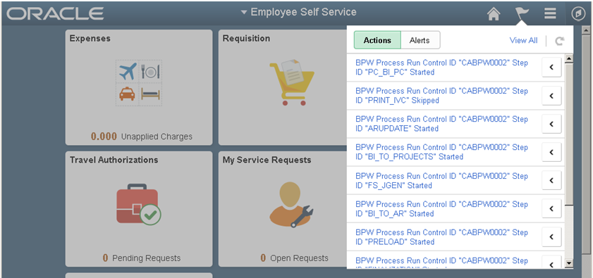

  • プッシュ
    プッシュ通知は、PeopleTools 8.54 で用意されている機能であり、Fluid モードで使用できます。NavBar をタップすると、Fluid ホームが表示されます。フラグ アイコンによって、新しいプッシュ通知のカウンターが表示されます。プッシュ通知リストを表示するとカウンターは消えることに注意してください。
    画像: ビジネス プロセス ウィーバーのプッシュ通知
    次の例では、ビジネス プロセス ウィーバーのプッシュ通知のフィールドおよびコントロールを説明します。
    ビジネス プロセス ウィーバーのプッシュ通知の例

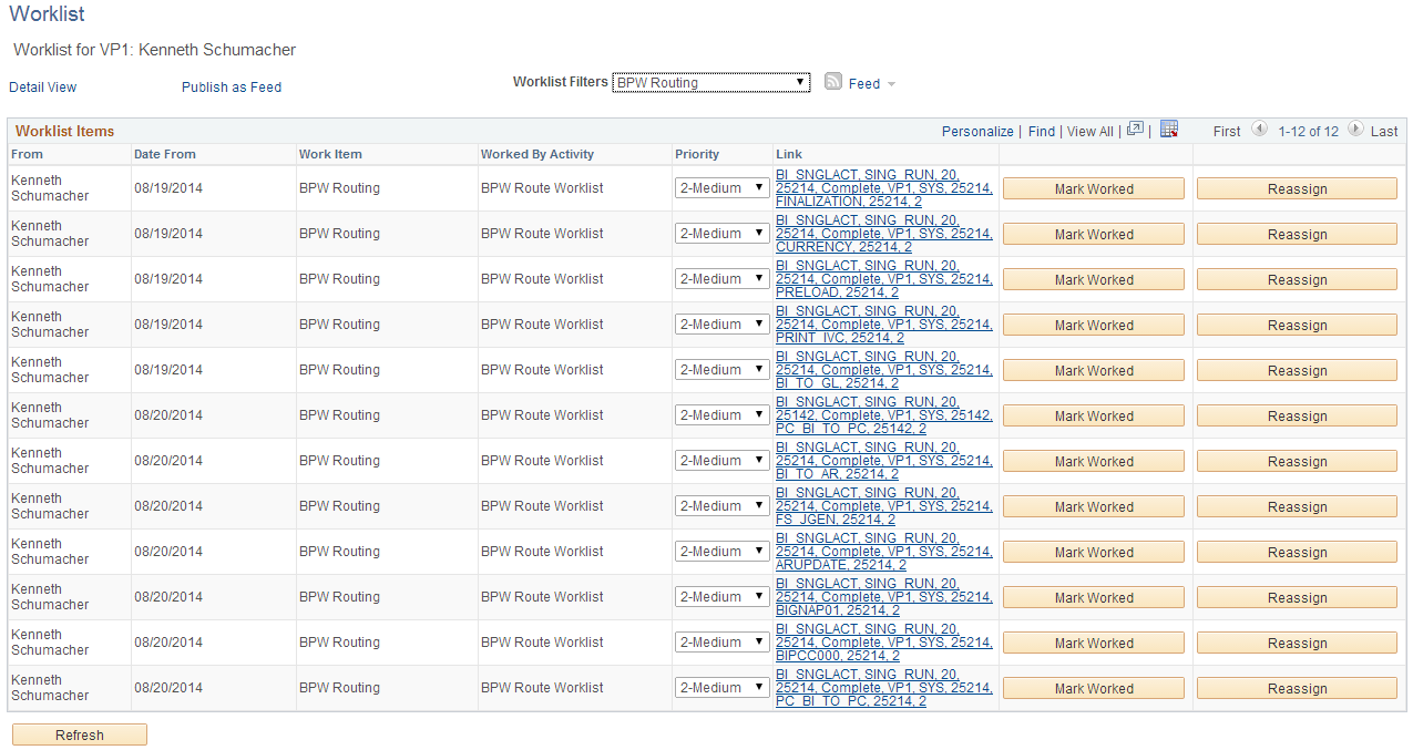

  • ワークリスト
    ワークリスト通知は、ワークリストでワークリスト アイテム BPW ルーティングとして表示できます。この例では、通知は全て完了済ステップについてでした。リンクによって、ユーザーはビジネス プロセス インスタンス ページに移動します。
    画像: ビジネス プロセス ウィーバーのワークリスト通知
    次の例では、ビジネス プロセス ウィーバーのワークリスト通知のフィールドおよびコントロールを説明します。
    ビジネス プロセス ウィーバーのワークリスト通知の例

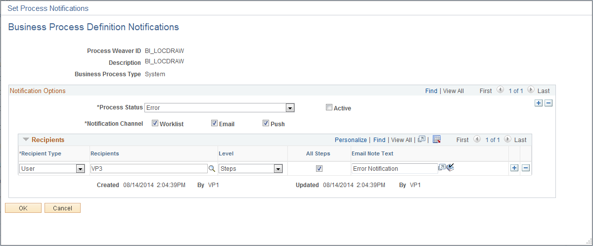

ビジネス プロセス定義通知ページ (BPW_NOTIFYDEF_SEC) を使用して、通知のプロセス ステータス、チャネルおよび受信者を選択します。チャネルには、電子メール、プッシュおよびワークリストがあります。
注: プッシュ通知を使用するには、システムが PeopleTools 8.54 で実行されている必要があります。
画像: ビジネス プロセス定義通知ページ
次の例では、ビジネス プロセス定義通知ページのフィールドおよびコントロールを説明します。このページのフィールドおよびコントロールの定義は後で説明します。
ビジネス プロセス定義通知ページ
フィールドまたはコントロール
定義
プロセス ステータス
全ての既存のプロセス ステータスのリストから選択します ([未開始] 値を除く)。
通知チャネル
次のオプションから少なくとも 1 つのチャネルを選択します。
  • ワークリスト - 受信者のワークリスト エントリを作成します。プロセス ステータスに対してチャネルが選択されていない場合は、これがデフォルト オプションです。
  • 電子メール - 受信者に電子メールを送信します。また、このオプションでは受信者行別にカスタム テキスト フィールドを使用できます。[電子メール コメント テキスト] フィールドに入力した情報が、電子メールに表示されます。
  • プッシュ - 受信者の PeopleSoft Fluid ユーザー インターフェイス ホーム ページ上にプッシュ通知アイテムを生成します。プッシュ機能は、PeopleTools 8.54 でのみ使用できます。
通知のリンクによって、ユーザーはビジネス プロセス インスタンス ページに移動します。
アクティブ
このプロセス ステータス通知が使用可能であることを指定する場合に選択します。選択した場合、このプロセス ステータスに関連付けられた通知オプションをビジネス プロセス ラン コントロール ページで継承できます。通知を継承するには、プロセス定義で少なくとも 1 つの通知がアクティブである必要があります。
受信者
受信者が電子メール通知およびワークリスト通知を受信するには、ユーザー プロファイル (select [PeopleTools], then select [セキュリティ], then select [ユーザー プロファイル], then select [ユーザー プロファイル - ワークフロー] へ移動) で、受信者のルーティング設定に [ワークリスト ユーザー] および [電子メール ユーザー] が含まれている必要があります。
