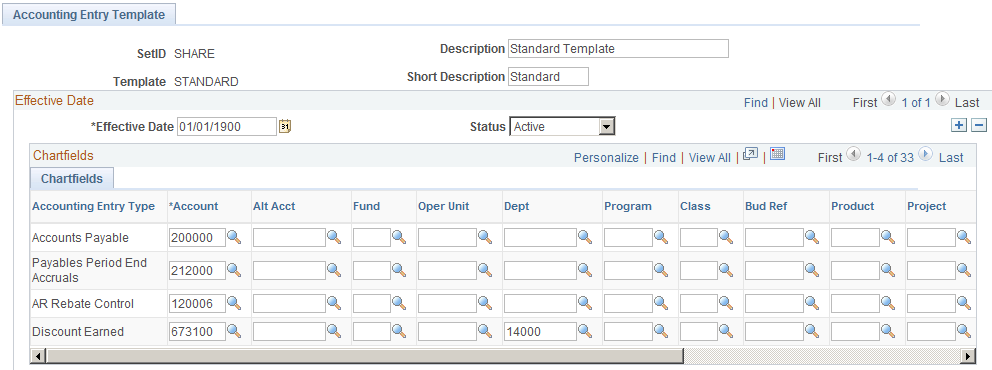

会計入力テンプレート ページ (ACCTG_TEMPLATE_AP) を使用して、会計入力テンプレートを定義または修正します。
ナビゲーション
画像: 会計入力テンプレート ページ
次の例では、会計入力テンプレート ページのフィールドおよびコントロールを説明します。このページのフィールドおよびコントロールの定義は後で説明します。
伝票の経費行アイテムを個別に入力した場合でも、ユーザーが定義して個別の伝票に関連付ける会計入力テンプレートに基づいて、追加の会計入力行がシステムにより生成されます。これらの追加の会計入力行には、買掛金、運送費および税経費の各入力に対する相殺が含まれます。
PeopleSoft 買掛金管理の伝票と支払の転記処理では、会計入力テンプレートを個別の伝票に適用し、貸借が一致した会計入力を作成します。複数のビジネス ユニットで同じ (または異なる) 会計入力を共有できるように、セットID ごとに会計入力テンプレートを設定します。
新しいテンプレートを作成する場合、[買掛金]、[現金配布]、[従業員仮払金] などの標準タイプを含む、会計入力タイプのリストが提示されます。このリストは、システムにより提供されますが、組織で相殺に使用する特定の勘定科目値を追加する必要があります。
フィールドまたはコントロール |
定義 |
| 勘定科目 |
会計入力タイプごとに、関連付けられる勘定科目値を指定します。 |
[代替勘定科目]、[資金コード]、[業務ユニット] などの、その他のチャートフィールド値を指定することもできます。勘定科目タイプごとに 1 行が割り当てられ、これは転記を実行する際にシステムで使用するチャートフィールド値を示します。それぞれについて勘定科目値は必須ですが、その他のチャートフィールドの値はオプションです。
PeopleSoft 買掛金管理の継承を設定する際に、継承グループの継承オプションとして [継承しない] を選択すると、システムにより、会計入力テンプレートで設定されたチャートフィールド値が使用され、適切な会計入力行が生成されます。
PeopleSoft 買掛金管理およびプロジェクト コスト管理を使用して、会計入力テンプレートで [プロジェクト ID] フィールドを空白のままにし、PeopleSoft 買掛金管理の一般管理ページの [割引配賦方針] フィールドを選択する場合、プロジェクト ID についてチャートフィールド継承を使用する必要があります。これにより、同じプロジェクトに対して元のソース金額として割引を計上できます。
会計入力テンプレートを設定した後、各会計入力テンプレートに入力したデータを表示するレポートを生成できます。会計入力テンプレート レポート (APY0012) には、説明に加えて、システムに定義した会計入力テンプレートのリストが含まれます。

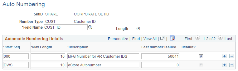

自動採番ページ (AUTO_NUM_PNL) を使用して、固定客や取引先でもある顧客に固有のプレフィックスなど、PeopleSoft フィールドの自動採番詳細を定義します。番号は、自動的に 1 ずつ増分されます。
ナビゲーション
画像: 自動採番ページ
次の例では、自動採番ページのフィールドおよびコントロールを説明します。このページのフィールドおよびコントロールの定義は後で説明します。
フィールドまたはコントロール |
定義 |
| フィールド名 |
自動採番の対象となるフィールドを選択します。 |
| 開始連番 |
最大 3 文字使用して、プレフィックスを入力します。たとえば、CUST_ID フィールドの場合、固定客には固有のプレフィックス CST を使用し、取引先でもある固定客には VND を使用することが必要な場合があります。 |
| 最大長 |
数字の最大長を入力します。 |
| 連番済最終番号 |
最終割当番号を入力すると、自動採番は、連番済最終番号を 1 ずつ増分することで開始されます。 このフィールドを空白にしておくと、システムでは、デフォルトで自動採番が使用されます。 |
| デフォルト |
システムで自動採番をデフォルトで使用する必要がある場合に選択します。 |
注: 自動採番テーブルのデフォルト フラグは、発注書、調達依頼書、受領書、取引先 (サプライヤ) 返品には適用されません。

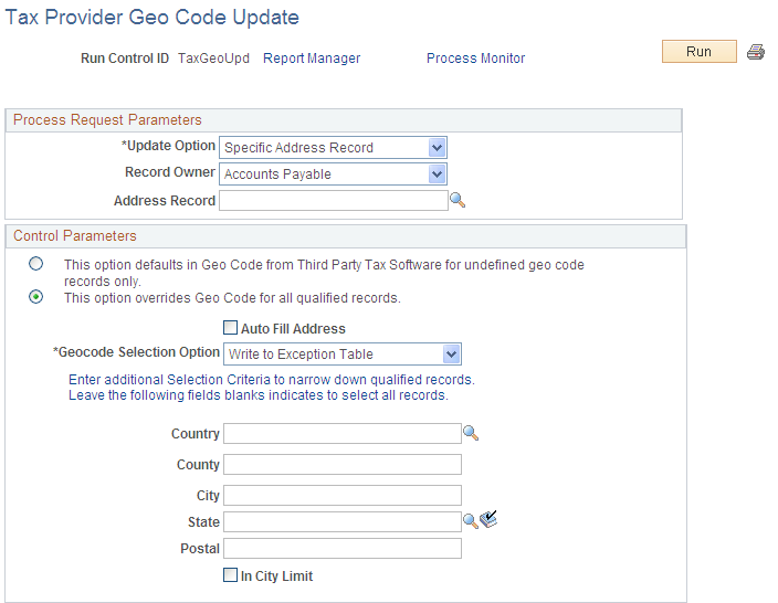

税計算ソフトの地域コード更新ページ (RUN_TAXGEOUPD) を使用して、地域コード一括更新プロセス アプリケーション エンジン プロセス (TAXGEOUPD) を実行し、税に関する取引、所在地および住所の地域コードを更新します。
地域コード一括更新レポート TAXXGEOX0 (BI Publisher) を使用して、地域コードの一括更新プロセス中に発生した全てのエラーをリストするレポートを生成します。
ナビゲーション
画像: 税計算ソフトの地域コード更新ページ
次の例では、税計算ソフトの地域コード更新ページのフィールドおよびコントロールを説明します。このページのフィールドおよびコントロールの定義は後で説明します。
フィールドまたはコントロール |
定義 |
| 更新オプション |
単一のテーブルで地域コードを更新するには、[住所レコードを指定] を選択します。税関連住所を含む全てのテーブルで地域コードを更新するには、[全ての税関連住所レコード] を選択します。[レコード オーナー] コントロールを使用して、更新テーブルを特定の PeopleSoft アプリケーションで所有されているテーブルに制限することもできます。 |
| レコード オーナー |
更新対象の住所テーブルを所有する PeopleSoft アプリケーションを選択します。全ての税関連住所レコードを処理するには、空白のままにしておきます ([更新オプション] が [全ての税関連住所レコード] に設定されている場合)。 |
| 住所レコード |
更新対象の住所を含むアプリケーション テーブルを指定します。[住所レコード] フィールドは、[更新オプション] が [住所レコードを指定] に設定されている場合に有効化されます。 |
| コントロール パラメータ |
選択条件に一致し、地域コードが現在割り当てられていない全ての行について、システムにより地域コードを更新する必要がある場合は、[地域コードが未定義のレコードに対し、サードパーティの税計算ソフトの地域コードをデフォルト値とします。] というラベルのオプションを選択します。 選択条件に一致する全ての行について、システムにより地域コードを更新する必要がある場合は、[適合する全てのレコードに対し、地域コードを上書きします。] というラベルのオプションを選択します。 |
| 住所の自動記入 |
システムで、選択した地域コードからの情報を住所データに移入する場合に選択します。 |
| 地域コード選択オプション |
地域コード一括更新プロセスで最初に見つかった地域コード レコードを使用したり、1 つの住所について複数の地域コード入力が見つかった場合にエラーとしてこの住所レコードにフラグを付ける必要があるかどうかを選択します。地域コード一括更新レポート (TAXGEOX0 または TAXXGEOX0) を実行して、地域コード更新エラーのリストを表示します。 |
| 追加選択条件 |
追加の選択条件フィールドを設定し、処理対象住所を制限します。 |
注: 地域コードの更新が必要となる頻度に関する推奨事項については、Taxware または Vertex のドキュメントを参照してください。地域コード一括更新プロセス アプリケーション エンジン プロセス (TAXGEOUPD) の実行を適宜スケジュールできます。

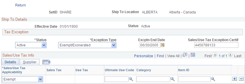

出荷先所在地 - 売上/使用税ページを使用して、最終使用コードを出荷先所在地に指定します。
ナビゲーション
[売上税/使用税] リンクをクリックします。
画像: 出荷先所在地 - 売上/使用税ページ
次の例では、出荷先所在地 - 売上/使用税ページのフィールドおよびコントロールを説明します。このページのフィールドおよびコントロールの定義は後で説明します。
出荷先所在地レベルには、5 つのオプションがあります。
最終使用コードを入力し、[売上税/使用税適用] フィールドで [課税対象] を選択して、[売上税] フィールドに税コードを入力します。
これにより、購入するアイテムの用途に基づいて代替税率を設定できます。
最終使用コードを入力し、[売上税/使用税適用] フィールドで [非課税] を選択します。
この出荷先所在地の伝票でこの最終使用コードを選択すると、その伝票は非課税となります。
最終使用コードを入力し、特定の取引先および取引先所在地に指定します。
この出荷先所在地に出荷する取引先および取引先所在地のデフォルトの税コードは、伝票で上書きしない限り、ここで入力する税コードとなります。
最終使用コードを入力し、特定のアイテム カテゴリに指定します。
出荷先所在地に対するこのカテゴリ内のアイテムは、伝票で上書きしない限り、税コードで示された率で課税されます。
最終使用コードを入力し、特定のアイテムに指定します。
出荷先所在地については、このアイテムのデフォルトの税率は、ここで入力する税コードで示される税率となります。
