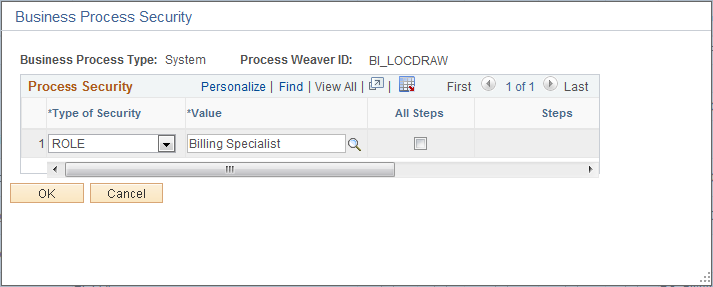

ビジネス プロセス セキュリティ ページ (BPW_PRCDEFN_SEC) を使用して、プロセス定義レベルでセキュリティ アクセスを定義および変更します。ビジネス プロセス定義の最初のステップにアクセスできるユーザーのみが、ビジネス プロセス ラン コントロールを作成する権限を持ちます。
画像: ビジネス プロセス セキュリティ ページ
次の例では、ビジネス プロセス セキュリティ ページのフィールドおよびコントロールを説明します。このページのフィールドおよびコントロールの定義は後で説明します。
フィールドまたはコントロール
定義
セキュリティ タイプ
次のオプションから選択します。
  • ロール: ロール別にアクセス権限を設定します。
  • ユーザー: ユーザー別にアクセス権限を設定します。
値
選択したセキュリティ タイプに応じて、ロールまたはユーザー ID を入力します。
全てのステップ
ユーザーまたはロールがプロセス定義内の全てのビジネス プロセス ステップにアクセスできることを指定するには、このチェック ボックスをオンにします。
[ステップ] および [選択]
プロセス定義内の使用可能なステップから選択するには、[選択] 検索アイコンをクリックします。ステップの説明が [ステップ] フィールドに表示されます。
プロセス ラン コントロール セキュリティ ページ (BPW_PRCRUN_SEC) を使用して、ビジネス プロセス ラン コントロール レベルでセキュリティ アクセスを定義および変更します。ビジネス プロセス ラン コントロールの作成者のみが、ビジネス プロセス ラン コントロール レベルでセキュリティ アクセスを定義または変更できます。
このページには、ビジネス プロセス定義レベルのビジネス プロセス セキュリティ ページと同じフィールドが表示されます。
