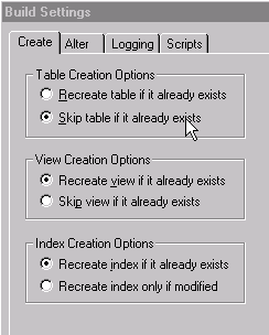

テーブルの変更/インデックスの作成 (連番 10010)
レポートにリストされているプロジェクトにオブジェクトを作成します。ビルド設定ページの[作成]タブを選択してビルド設定を確認します。
画像: ビルド設定: [作成]タブの確認
ビルド設定: [作成]タブの確認
ビルド設定: [作成]タブの確認

警告メッセージがある場合は [OK] をクリックして全て確認します。
