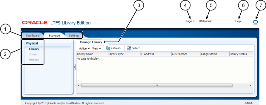

L'illustration suivante représente la BUI du système LTFS-LE :
Figure 2-1 Interface utilisateur de navigateur (BUI) du système LTFS-LE
La description de Figure 2-1 est la suivante
Description de Figure 2-1 Interface utilisateur de navigateur (BUI) du système LTFS-LE
Légende :
1. Onglets
2. Panneau de sélection
3. Page
4. Lien de déconnexion
5. Nom d'utilisateur
6. Lien Aide
7. Indicateur Processus
Comme indiqué dans la Figure 2-1, la BUI du système LTFS-LE inclut les éléments suivants :
  • Onglets
    Cliquez sur les onglets pour gérer différents aspects du système LTFS-LE. Les onglets suivants sont affichés de gauche à droite dans la partie supérieure de l'interface.
    • Dashboard
      Utilisez cet onglet pour surveiller la bibliothèque, le lecteur et la capacité de volume ainsi que les journaux des événements du système LTFS-LE.
      Pour plus d'informations, reportez-vous au Chapitre 6, Surveillance du système LTFS-LE.
    • Storage
      Utilisez cet onglet pour gérer la bibliothèque, les lecteurs et les volumes du système LTFS-LE.
    • Settings
      Utilisez cet onglet pour définir les paramètres du système LTFS-LE.
  • Panneau de sélection
    Lorsque vous sélectionnez l'onglet Storage ou Settings, ce panneau s'affiche sur le côté gauche de l'interface.
    Utilisez ce panneau pour sélectionner différentes pages au sein de l'onglet sélectionné
  • Page
    Dans les pages, vous trouvez les paramètres que vous pouvez modifier. Utilisez les onglets et le panneau de sélection pour afficher la page appropriée.
  • Lien de déconnexion
    Cliquez sur ce lien pour fermer l'application LTFS-LE.
  • Nom utilisateur
    Indique le nom de l'utilisateur connecté.
  • Lien Aide
    Cliquez sur ce lien pour accéder à l'aide à l'écran de la BUI du système LTFS-LE qui comprend des instructions étape par étape pour les fonctions de la BUI du LTFS-LE BUI.
  • Indicateur Processus
    Cet indicateur change pour indiquer que le système LTFS-LE est en cours d'exécution ou inactif.

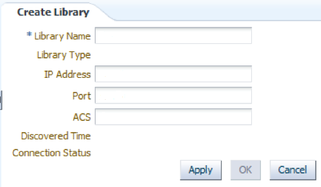

  3. Cliquez sur le menu déroulant Action et sélectionnez Create Library.
    La page Create Library s'affiche.
    Figure 2-2 Page LTFS-LE Create Library
    La description de Figure 2-2 est la suivante
    Description de Figure 2-2 Page LTFS-LE Create Library
  4. Dans le champ Library Name, saisissez le nom de votre bibliothèque ACSLS.
  5. Dans le champ IP Address, saisissez l'adresse IP du serveur ACSLS.
  6. Dans le champ Port, saisissez 30031. Il s'agit du port serveur ACSLS par défaut.
    Si vous utilisez un pare-feu et que vous souhaitez utiliser un port différent, vous devez spécifier une valeur de port entre 1 et 65535. Reportez-vous au Guide du programmeur système d'Automated Cartridge Subsystem Library Software pour plus d'informations.
  7. Dans le champ ACS, saisissez l'identifiant ACS.
  8. Cliquez sur Apply.
    Un indicateur de progression s'affiche lors de la création de la bibliothèque.

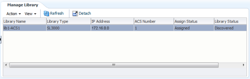

    Figure 2-3 LTFS-LE Library Discovered
    La description de Figure 2-3 est la suivante
    Description de Figure 2-3 LTFS-LE Library Discovered
    De plus, la page Manage Library affiche les informations suivantes relatives à votre bibliothèque :
    • Nom de bibliothèque
    • Type de bibliothèque
    • Adresse IP
    • Numéro ACS
