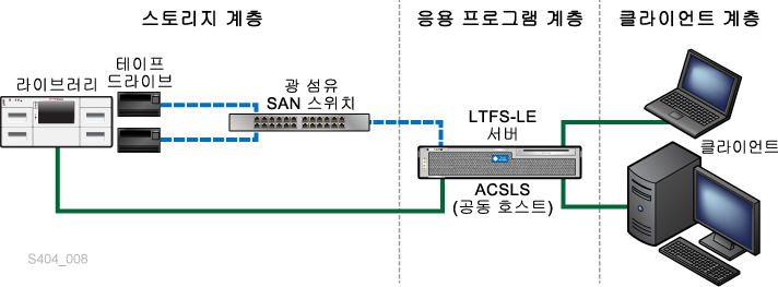

LTFS-LE 서버에서 ACSLS 공동 호스팅
선택적으로, 최신 패치가 포함된 ACSLS 8.4를 이제 LTFS-LE 서버에 설치(공동 호스팅)할 수 있으므로, LTFS-LE 구성에 전용 ACSLS 서버가 필요하지 않습니다.
주:
SL150만 공동 호스팅 환경에서 테스트되었습니다.
다음 그림은 ACSLS를 공동 호스팅하는 LTFS-LE 구성의 기본 구성요소를 보여줍니다.
그림 1-2 LTFS-LE 공동 호스팅 구성
주변 텍스트에서 그림 1-2 에 관해 설명합니다.
이 옵션을 선택한 경우 Linear Tape File System, Library Edition 계획 및 설치 설명서에서 이 환경을 설치하고 구성하는 방법에 대한 중요한 정보를 참조하십시오.
